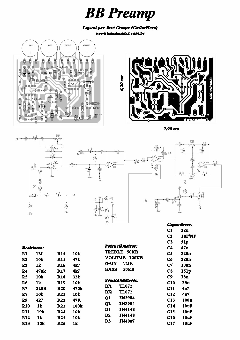

Salve a tutti, vorrei realizzare un clone dell'Xotic BB Preamp ma cercando in rete possibili schemi mi sono accorto che la lista dei componenti è variabile.. Ad esempio ci sono liste in cui sono previsti 28 resistori e 18 condensatori, liste invece in cui sono previsti 26 resistori e 17 condensatori.
Sapresti dirmi qualcosa al riguardo? Volevo realizzarlo a partire da questo progetto in allegato ma a questo punto non so se sia corretto.
Grazie a tutti in anticipo! :numb1: :numb1:

Perfetto risolto, sono un cattivo osservatore io! :mart: :mart: :mart: :mart:

Ciao, quindi qual'è la differenza che non avevi notato?

In questo progetto:
http://madbeanpedals.com/projects/Glitt ... rattii.pdf
I resistori sono numerati da 1 a 28 ma mancano il 13 il 14 e il 27 e non è compreso il resistore di protezione del led (quindi sono 26 resistori in tutto). Nel progetto che ho messo in allegato sono invece numerati da 1 a 26, resistore per led compreso. Mi era sfuggito questo particolare ahah :face_green:
