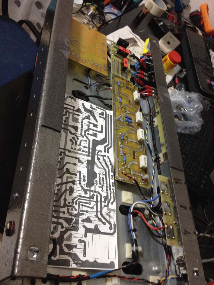

Messaggio da ARMAS » 24/10/2014, 9:53
CIAO
ALCUNE IMMG DEL NUOVO AMPLI BASE SLO-ROSEAMP

Re: NUOVO AMPLI SLO-ROSEAMP
Messaggio da mlessio » 24/10/2014, 11:02
MAMMA MIA CHE BESTIAAA!!!! :pardon1: :pardon1: :pardon1: :pardon1: :surpr: :surpr: :surpr: :surpr:
Messaggi: 9218
Messaggio da robi » 24/10/2014, 11:57
Bella! Quindi hai tenuto l'impronta ed indicativamente le dimensioni delle due ROSE, ma montando anche jack&C su pcb.
Davvero bella! Lo chassis quanto è spesso e quanto pesa?
Per le ROSE era stato fatto in inox ma chiuso su tutti i lati (non a C), e devo dire che pesucchiano.

Messaggio da ARMAS » 08/10/2015, 15:12
ciao ragazzi, sul ponte diodi ho messo 4 cap 0,1 uf da 400v, sono troppo magri per la retifica? :ciao:
Messaggi: 9218
Messaggio da robi » 08/10/2015, 19:03
Ciao, bellissimi e vanno benissimo!
Quanto hai sul bias?

ARMAS
Messaggi: 649
Messaggio da ARMAS » 30/11/2015, 23:13
Salve ragazzi
suonante al primo colpo!!! tutto ok? naaaaaaaaaaaaaaaaaaaaaaaaaaaaaaaaa
1 -alimentazione ok
2 -finale ok
3 -cambio canale ok
dovrebbe essere un due canali con clean e lead, per ora la posto del clean ho un crunch strepitoso e nel lead ho una pernacchia di "clean" ingolfata di basse
