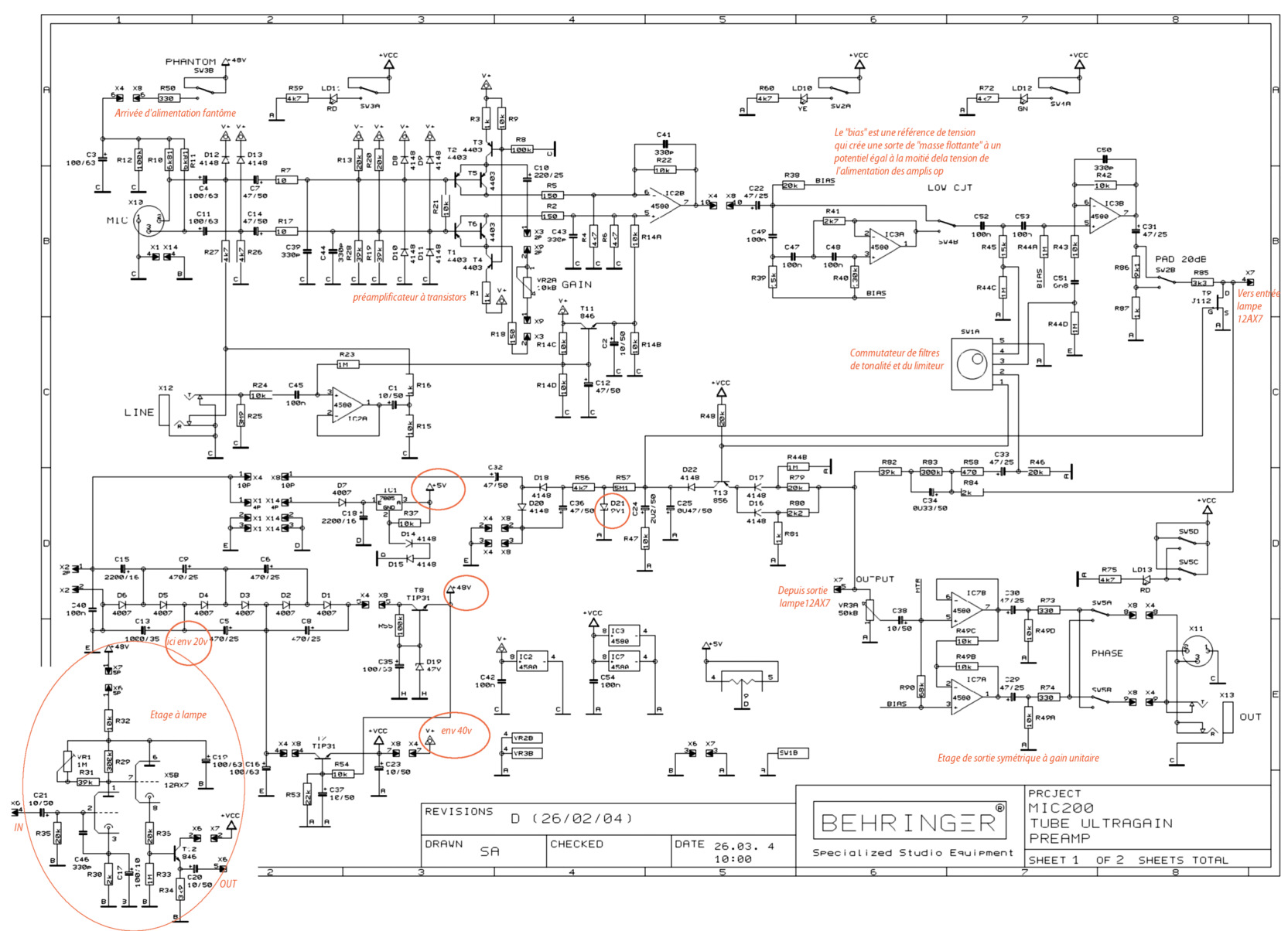

raga , stavo pensando di creare un preamp valvolare a 8 canali bilanciati per uso in studio
la mia domanda è :
usando come base il matsumin valvecaster alimentato a 24v è possibile convertirlo
per farlo funzionare come preamp microfonico
con ingresso bilanciato e la phantom ?

Direi che verrebbe fuori un pasticcio ............
ma tu cosa vuoi un preamp da mic ?

esatto , un preamp valvolare bilanciato con la phantom per preamplificare i microfoni .....

I preamp da mic sono piuttosto costosi, per via dei trasfo che bisogna usare
http://www.pmillett.com/micpre.htm
meno blasonato del precedente, ma valido
http://www.gyraf.dk/gy_pd/g9/g9pd.htm

ma volendo diciamo copiare il behringer mic100 ...... sarebbe una cosa valida o ne risulterebbe una mezza ciofeca ?

Messaggio da luciano » 28/12/2014, 18:01
lo schema è questo

Il behringer non lo conosco
comunque data un'occhiata allo schema non lo considererei un preamplificatore a valvole

luciano ha scritto:volendo diciamo copiare il behringer mic100 ...... sarebbe una cosa valida o ne risulterebbe una mezza ciofeca ?
clonare behringer non ha senso, vai a spendere minimo cinque volte tanto per ottenere la stessa cosa!

kagliostro ha scritto: non lo considererei un preamplificatore a valvole
in effetti è a... valvola! :face_green:

Clonare un behringer vuol dire spendere tempo e denaro per copiare una panda :lol1:
