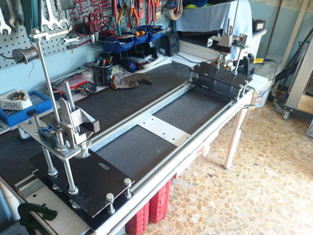

Salve gente.
Era un bel pò che ce l'avevo in mente e ora sono riuscito a progettarla e a realizzarla. Si tratta di una morsa che credo sia utile per chi fa DIY, interamente costruita sfruttando materiali di recupero del mio magazzino adibito a laboratorio.
Quello che ho dovuto comprare sono state le guide in alluminio e 4 pezzi di teflon per i pattini. Le foto credo che renderanno meglio l'idea anzichè prolisse spiegazioni:

Queste sono foto di quello che può fare e faranno capire il PERCHE' l'ho voluta realizzare. Per me è di una comodità assurda:

Può essere registrata in altezza tramite le barre filettate, mentre per la profondità l'ho progettata per poter sostenere dagli chassis lunghi circa 75 cm a schede di lunghezza di 15 cm. Inutile dire che le morse possono essere usate anche singolarmente.

Spero la troviate utile.
Per chi fosse davvero folle nel realizzarla posso fornirvi tutte le indicazioni in merito.

Per la rotazione devi allentare e serrare ogni volta i bulloni M6?

Per la rotazione è sufficente allentare le due barre filettate lunghe m6. Una volta trovata la posizione desiderata si può stringere o soltanto una o entrambe. Forse nei video che ho postato non è molto chiaro perchè quelle bare filettate sono state messe dopo. Prima c'erano quelle sottospecie di leve troppo corte che ho dovuto cambiare.

Grazie Robi. Stavo pensando di metterci anche una terza morsa sulla parte inferiore asolata sinistra e un morsetto per cuscinetti ( uguale a quello blu che fa girare le morse) sul lato inferiore asolato destro.
A destra si mette il trapano. A sinistra, sulla morsa, il metallo da forare. Una specie di trapano a colonna orizzontale.
Oppure si potrebbe sfruttare lo stesso procedimento per "punzonare" le torrette su una board. Forse è meglio questa.

Si, K.. Esattamente così. Ma nel mio caso l'accoppiamento di tale sistema con la morsa sarebbe limitato. È meglio avere questo sistema libero ed indipendente dalla morsa. Si sarebbe sempre costretti a scendere a compromessi con lo spazio disponibile.
Se invece il sistema è indipendente, non si hanno limiti di dimensioni dell'oggetto da forare.
Se invece si sfruttassero quelle asole per accoppiarci un mini tornio forse sarebbe più utile.
