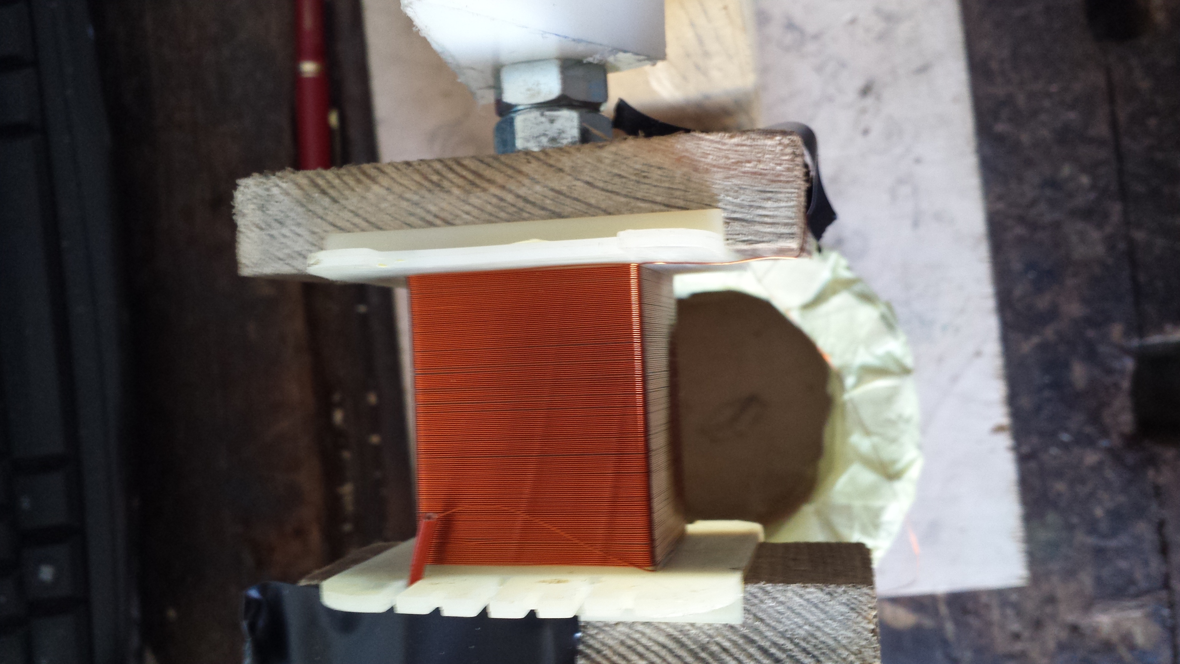

Messaggio da piadina » 26/07/2015, 21:03
oggi avevo un po di tempo, e in un paio d' ore mi sono costruito una bobinatrice in stile Diy. Costo 0 tutto recuperato, nn so cosi ci farò ma intanto e li. l intento era quello di creare un qualcosa che andasse bene per avvolgere trafo molto piccoli, quello in foto e un 25x40 recuperato, funziona molto bene. La posto cosi tanto per animare un po il forum.

Messaggio da Kagliostro » 26/07/2015, 22:12
Ciao Piadina :numb1:
da dove hai recuperato il contagiri ?
piadina
Messaggi: 254
Località: provincia Venezia
Re: bobinatrice DIY
Messaggio da piadina » 26/07/2015, 22:39
nn e un contagiri ma un contacolpi per stamperia, ne furono comprati diversi dalla cina su ebay da un mio amico che ha una stamperia per materie plastiche. Lui li usa per contare i pezzi che stampa, ogni tanto li cambia. Quando lo vidi me lo sono fatto regalare, costa molto poco perche cinese appunto.
La differenza con un contagiri vero e proprio e che il contagiri puoi tirare indietro il filo e lui scala i giri che aveva segnato. Mentre con il conta colpi nn puoi tornare indietro perche il bilanciere nn ti permette di girare al contrario.
Ma per un alto numero di spire e piu preciso il conta colpi perche nn sbaglia nulla, mentre il conta giri puo perdere o guadagnare qualcosa con tanti giri, e alla fine magari hai una mezza cifra e nn sai se darli un giro o meno.

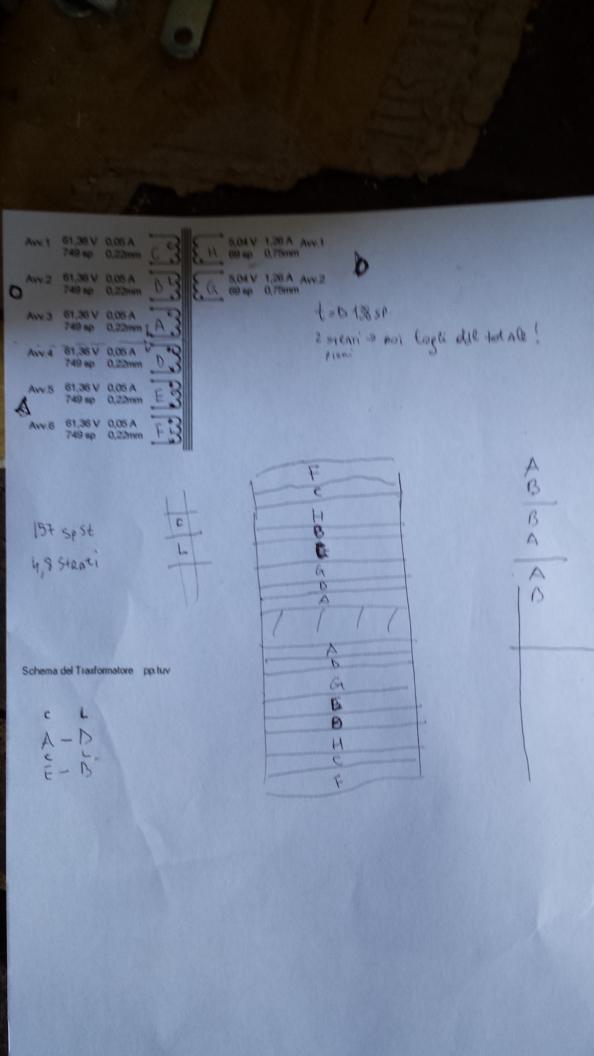

Messaggio da piadina » 28/07/2015, 22:17
nn ho resistito a provare l arnese.
Un po alla volta, costruisco un bel trafo hi fi per el84, le spire sn tante!

Messaggio da piadina » 05/08/2015, 22:29
finito il trafo, dovevo fare solo 4500 spire ma poi ho voluto riempirlo fino alla fine cosi sono arrivato a 5000!
Ma nn riuscendo piu a montare i lamierini ho dovuto lasciarlo una notte chiuso in una pressa, sfido sfido chiunque a fare un avvolgimento piu a filo di questo.
