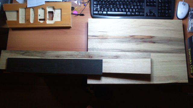

Da un pò mi era tornata la voglia di diy su legno, e quando ho incontrato un body blank ed un manico in black limba la scimmia è venuta a prendermi con tutta la sua forza bruta così ho dovuto partorire questo progetto liuteristico! A completare set di legni una immancabile tastiera in ebano.
Si, il limba non è dei più figurati, ma è un legno praticamente assente sul mercato delle chitarre che è troppo caratterizzante! Si può paragonare ad un mogano come fibra, peso e lavorabilità.
Stiamo parlando di una superstrat ma con manico un pò ciccio, scala lunga 25.5, manico avvitato, orientata a generi allegrotti ma con buona versatilità.
L'hardware montato sarà:
-Floyd rose Gotoh GE1996T, un floyd validissimo che ho già montato su un'altra autocostruita, finitura cosmo black (cromo nero)
-Bloccacorde Gotoh GHL2 cosmo black
-Meccaniche Gotoh sg 381, forse un pò sprecate: potevo spendere meno visto il bloccacorde, ma volevo la finitura cosmo black anche su queste!
-Straps lock Schaller
Pickup, (ponte e mediano li avevo già in casa):
Al ponte L500XL Wilde pickup, gli originali di zio Bill, potenza ed intellegibilità senza pari.
Centro Fender custom shop 54 da ponte, per un buon pulito sulle le posizioni 2/4, da solo probabilmente scomparirà...
Manico P90 alnico2 Tonerider, che dire, il P90 secondo me è uno dei pickup più belli!
1 master 500K, 1 tono 500K su 0.022 ma anche 0.033, 1 switch 5 posizioni, 1 switch per splittare il ponte, 1 per rendere il ponte sempre "acceso", e poterlo usare anche in combinazione col manico.
Intarsi per tastiera da tagliare a mano col traforo...quello che cerco non c'è commerciale! Poco male, ho rimasto della madreperla da vecchi lavoretti...
Progetto disegnato in autocad, tutti i componenti in casa: si può comnciare!
In basso vediamo le dime per la fresa già pronte ed un primo pezzo di prova per verificare le sagome, ci siamo! Secondo step, preparare un pezzo del giusto spessore per la prova generale di fresatura compreso lo studio della profondità degli scassi, fatto quello si parte con la vera segatura.

Ma procediamo, ho preparato nei gg scorsi un'asse da prova calibrata allo spessore del body, oggi ho ripreso in mano le mie dime, in foto, sullo sfondo si vede un altro utile (ma non indispensabile) attrezzo autocostruito, una dima per tagliare gli alloggiamenti dei tasti sulla tastiera.
e fresato l'asse prova con le misure che userò sul body, per vedere che tutto filasse liscio.
