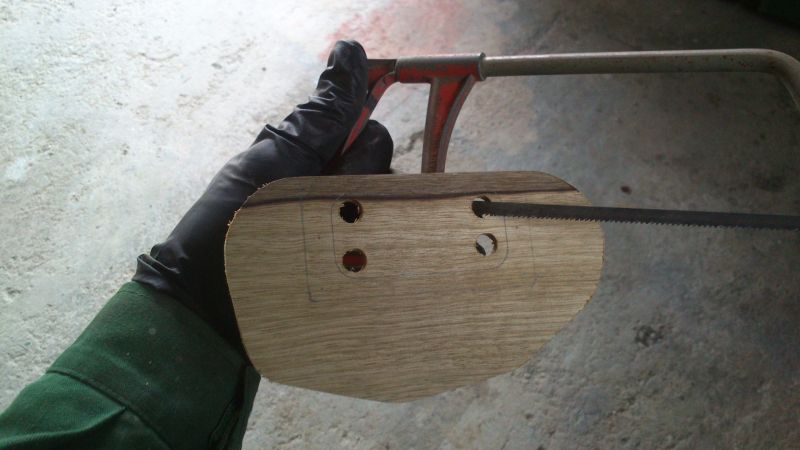

Visto che detesto fissare gli humbucker con le autofilettanti direttamente al body ho provveduto ad una adeguata cornicetta per l'XL...si c'era già quella di plastica ma purtroppo non è nè diy nè di legno!
Prima di tutto, come al solito, segnamo i contorni guida.
Foriamo gli angoli:
Quindi montiamo la lama del seghetto a mano all'interno di un foro e con quella tagliamo il profilo, lasciando un pò di margine per rifinire a lima e carta vetrata!

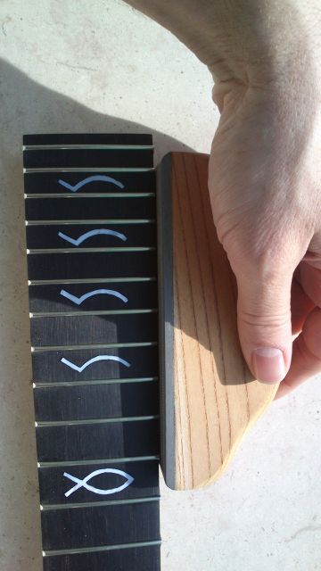

Oggi parliamo di tastatura...
ovvero l'arte di azzeccare i tasti sulla tastiera usando tenaglie e un martello!
Per prima cosa se il filo tasti non lo è già occorre piegarlo leggermente in modo che, appoggiando ai lati, resti sollevato al centro, questo per evitare che quando lo inseriamo resti sollevato ai lati.
I tasti si potrebbero montare senza ausilio di colle, personalmente ho avuto dei problemi con la mia prima tastiera in acero sulla quale ho montato i fret solo ad incastro, questi , pur non uscendo, si muovevano leggermente causando problemi di buzz non indifferenti che ho risolto solo limando molto corti i tasti in modo che praticamente non avessero sforzi laterali. Tuttavia ancora ogni tanto capita che un tasto si sposti. Per questo motivo uso un pò di colla nel solco fret prima di inserire il tasto, in modo che si cementi leggermente il tutto. Probabilmente in caso di refret complica la vita ma evita problemi di instabilità durante tutto l'arco della vita dei tasti. E a me non è mai capitato di dover refrettare una tastiera nuova...anche se il mio primo lavoro (quello di cui parlo sopra) dopo svariate rettifiche causa tasti ballerini c'è andato vicino!
Quindi se volete procuratevi una siringa e con l'ago mettete un pò di titebond nel solco, non troppa perchè se no quando azzeccate il tasto esce a mò di crema col bombolone!

Quindi appoggiate il tasto alle estremità della tastiera e col martello (io uso un martello di teflon) a piccoli colpi secchi e decisi inserite il tasto fino al centro, in modo che tutta la base sia a contatto con la tastiera.
Quindi ripetete per tutti i tasti!
Quindi con le apposite tenaglie a becco piano tagliate le estremità che fuoriescono dalla tastiera.
Ora, resterà sicuramente a vista un pò di solco finita la radice del tasto, procediamo alla stuccatura col già collaudato metodo polvere e cianoacrilico:

Ecco fatto...
Il giorno dopo prendete una lima piana e cominciate a limare le estremità dei fret fuori dalla tastiera. Io uso una lima con impugnatura apposita ma si può usare con egual risultato una lima da ferro col manico tagliato e le estremità (davanti e dietro) arrotondate col flessibile...
Con la lima puliamo anche le stuccature e diamo ai tasti un po di curvatura verso l'interno della tastiera
