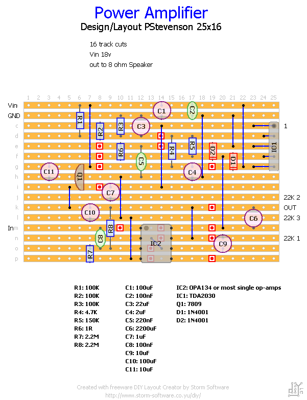

Voglio realizzare una mini head-amp solid state di circa 5w.
Il progetto ideale credo sia quello basato su TDA2003.
Ho raccolto alcuni schemi e tempo fa ci ho fatto un collage per metterli a confronto:
Ho però bisogno del layout su veroboard.

Come dici, prova a vedere se la veroboard del 2030 è adattabile
Oppure ci sarebbe questa millefori che puoi realizzare sistemandola un po' per avere le piste a 90° (se preferisci farla su veroboard)
è di Crapella ed i suoi progettini sono testati e funzionanti
http://www.webalice.it/crapellavittorio ... da2003.htm
Stavo leggendo questo articolo di Cornara che ha fatto un amplino da basso con il TDA2003 ed ho trovato un accenno ad un paio di resistenze che determinano il guadagno del finale (almeno io ho capito così), prova a dargli una letta, magari è un qualcosa che può tornarti utile sapere
http://www.giannicornara.net/pages/page_tutor-i.htm

Realizzarla su veroboard, forse diventa troppo complesso, e più che altro si vanificherebbe il vantaggio della board testata.
Mi sa che devo andare di millefori. Ho in mente di pregettare un fuzz su millefori, ma è per me una materia nuova, ma non dovrebbe essere impossibile. Al massimo qualche indicazione la trovo per le millefori.
L'unica miglioria pensabile è quella di farla un po' più compatta, il margine ci sarebbe, a meno che non c'è una ragione per tenere i componenti un po' distanziati tra loro. Forse perchè l'aletta, che ne determina la larghezza, deve essere necessariamente così grande?

Con meno di un euro e mezzo, spedizione inclusa, porti a casa dei moduli già pronti con TDA2030A e volume di ingresso.
Direi che per quanto uno voglia darsi al DIY, quella è quantomeno una buona base di partenza per fare qualche mod successiva.
Per il pre, dipende da cosa vuoi ottenere, ma se non vuoi clippare subito, dovrà essere un pre molto compresso.
