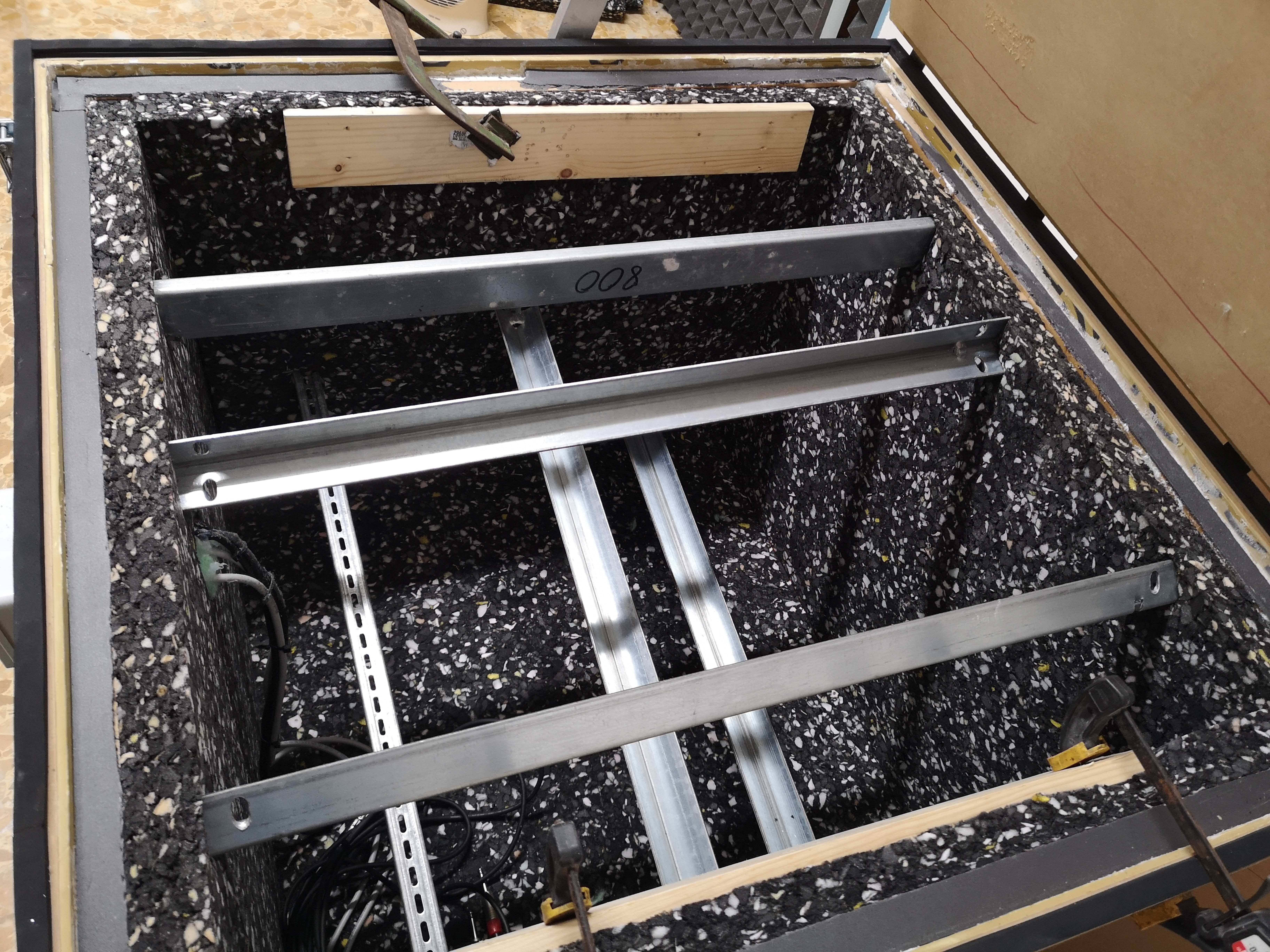

....Di conseguenza, ho fatto una prova volume comparativa con prima il pannello di legno + cono avvitato , poi con una cassa 1X12. Il tutto senza cambiare ancora nulla all'interno ( lasciando quindi la fibra di poliestere verde dentro ). Il risultato fu impressionante. Nonostante ancora non avevo raggiunto l'abbattimento di volumi che mi ero prefissato di raggiungere, ci fu una drastica differenza di isolamento con questa prova.
Ed è anche abbastanza chiaro il perchè! Purtroppo, fidandomi di alcuni tutorial e alcune realizzazioni già fatte, non pensai a questo "effetto collaterale".
Da quì è venuta fuori l'esigenza di modificare l'interno dell'isobox in modo da ospitare una 2X12 almeno. Qundi si tappano le parti dove prima c'erano i listelli di legno e si aggiunge del materiale fonoassorbente in più per vedere se scendeva ancora un pò il volume:
....Va meglio, ma non ero ancora soddisfatto. Comincia a sorgere un altro problema: la distanza che doveva essere almeno il doppio della profondità della cassa, si è accorciata di un bel pò. Anche se sembrerà poco rilevante a molti questa cosa ( ...tutti pensiamo che tanto i microfoni dinamici li mettiamo vicinissimi al cono, quindi a che ci serve tutta quella distanza ? ), io vi assicuro che non lo è. Così come una cassa ha bisogno di una sua cubatura ed un suo relativo "litraggio", un isobox avrebbe bisogno di spazio per far propagare almeno una certa quantità di onde sonore.
Purtroppo non potevo e non volevo ricominciare tutto il lavoro. Avrei dovuto riprogettarlo più grande e più lungo affinchè ospitasse anche più materiale fonoassorbente e rispettasse le distanze di propagazione sonora.
Già così come è dovrei smontare il grande coperchio e girarlo di lato per farlo passare dalla porta!
Quindi si va avanti così correggendo alcuni aspetti: avevo bisogno di un materiale la cui densità per metro cubo fosse molto alta. Il copopren con spessore da 4 cm offre 100kg X metro cubo. La lana di roccia pressata da 6 cm di spessore raggiunge i 150 kg per metro cubo. Lo Stratocell Whisper, detto anche "quash", sarebbe stata anche una buona scelta ma a parte il costo quasi proibitivo non credo che avrebbe potuto abbattere i volumi che abbattono gli altri 2 materiali. Di sicuro sarebbe stato molto più facile lavorarlo.
Cmq, in seguito è venuto fuori un isobox molto più rinforzato:
Ho scelto il copopren

Quì potete vedere sia la scatola interna che quella esterna:
...pannelli in mdf Incollati rigorosamente con colle viniliche e poi anche avvitati fra loro:

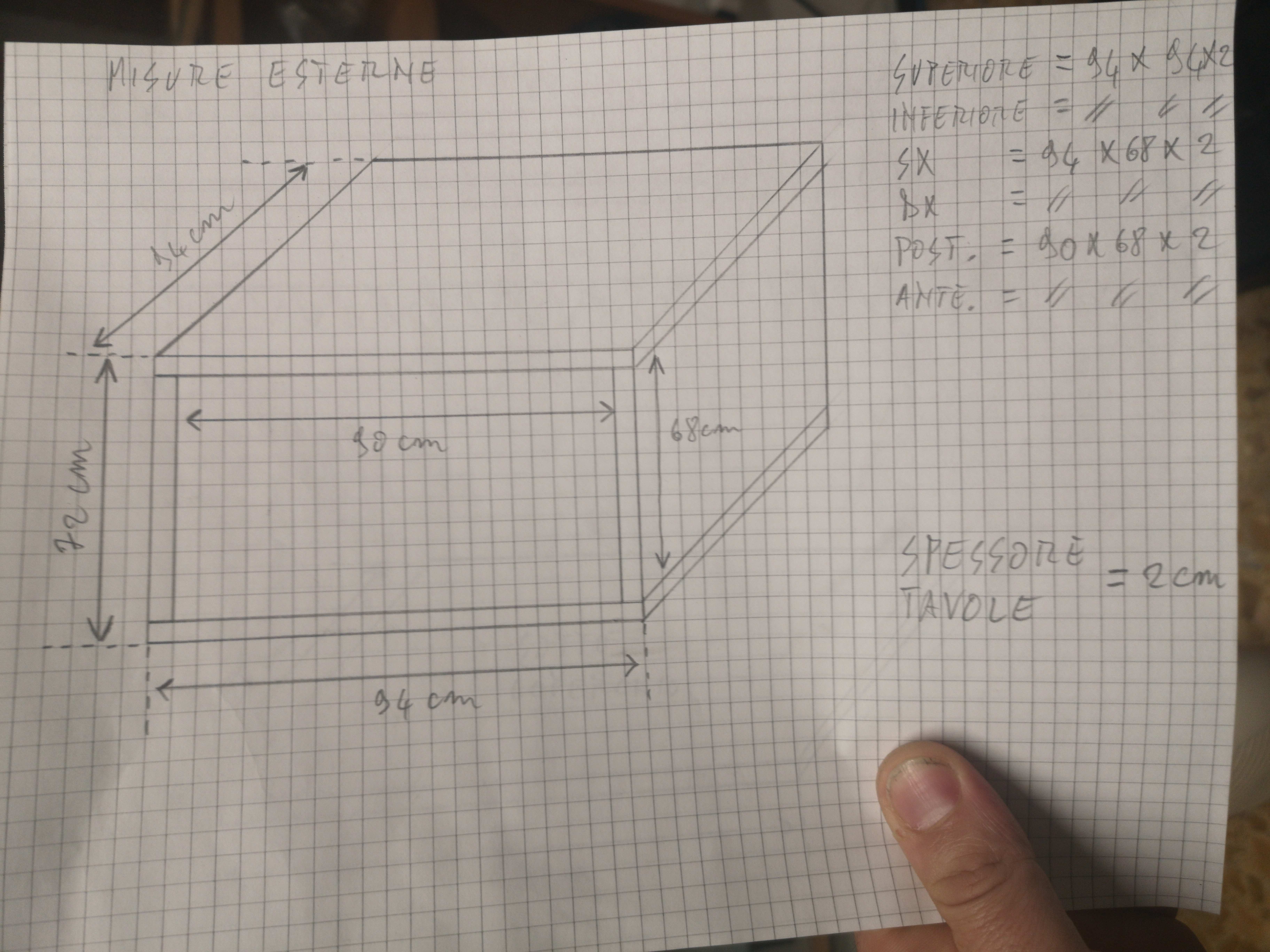

....Qualche misura:
Sono misure di massima per il progetto. Ma bisogna rifarsi un pò i conti dato che quando uno va a farsi tagliare i pannelli troverà misure standard di spessore di 2,2 cm 0 2,5 se non ricordo male.
