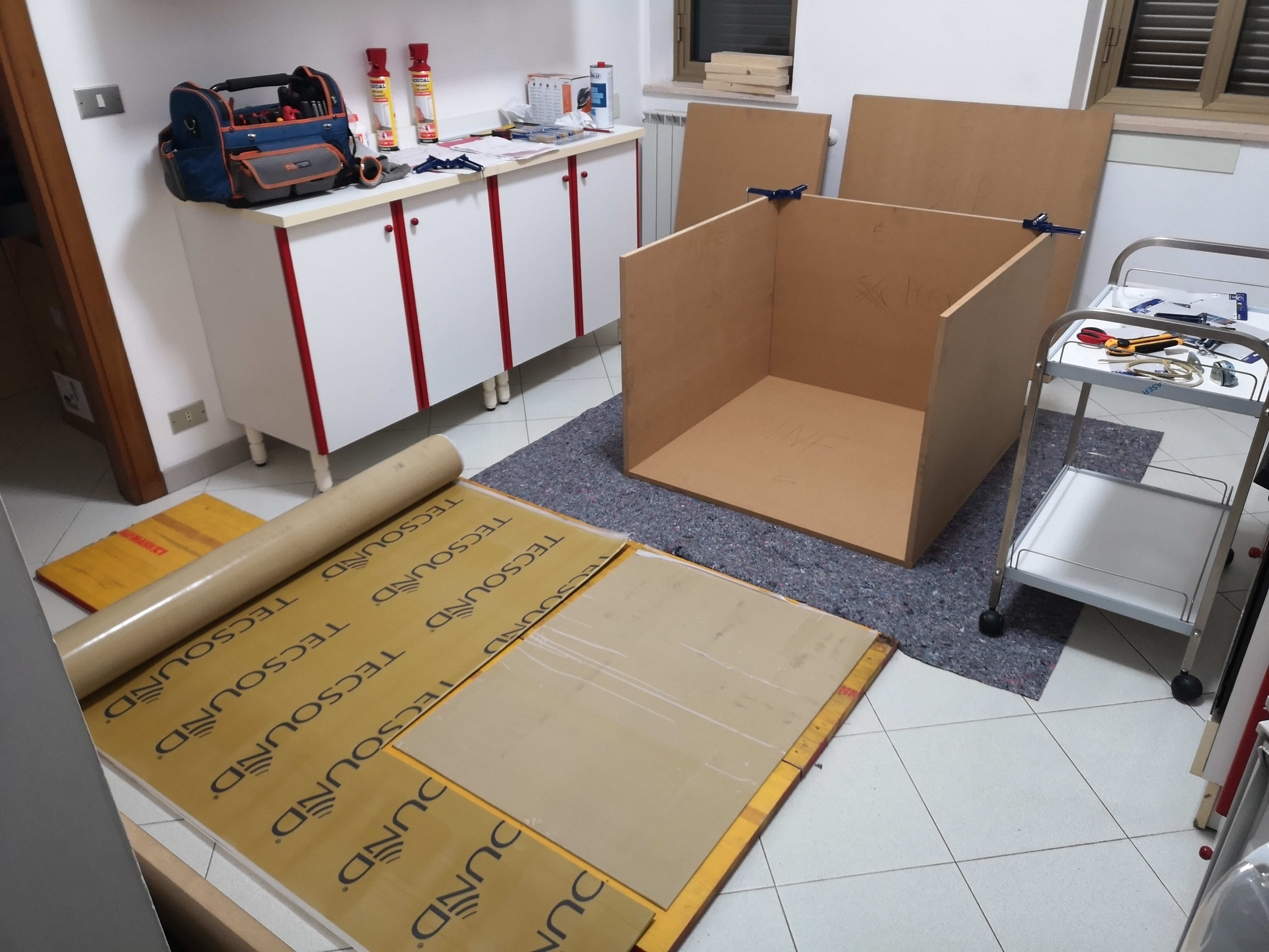

Re: costruire una Isobox
...Allora parto dal principio:
Il mio scopo era quello di poter registrare a casa mia H. & H. cercando di soddisfare queste esigenze:
1 - Poter registrare anche ad alti volumi per sperimentare e capire quali suoni si possono ottenere.
2 - Poter registrare senza che i microfoni possano essere influenzati da rumori e suoni esterni.
3 - Poter registrare senza infastidire nessuno.
Detto ciò, mi sono basato sulle indicazioni date sul sito della Masacustic che vi ho postato. Ho guardato anche diversi tutorial / realizzazioni di isobox in rete, ma ho scelto di realizzarlo nel modo in cui è rappresentato nella foto:
Primo grande errore!
I vantaggi di questa soluzione sono abbastanza ovvi: Si fanno 2 o 3 pannelli in multistrato di betulla ( credo che sia un MUST per dove si avvita il cono ), si fanno i relativi fori e si cambia a piacimento il pannello con un cono diverso. Per esempio ne fai uno dove ci metti un v30, un altro dove ci metti un greenback... ect, ect.
L'altro vantaggio era quello di risparmiare spazio. Una regola con cui mi trovo molto d'accordo nella realizzazione di un isobox , è quella che dice di "avere uno spazio di circa il doppio della profondità del cabinet". A partire dalla membrana del cono fino alla fine dell'interno dell'isobox. Il perchè, magari lo approfondiamo dopo. Ci sta molto da discutere a riguardo secondo me.
Quindi, scegliendo la soluzione "pannello con cono avvitato", tutto era studiato per avere circa il doppio di spazio interno.
Lo svantaggio che ho potuto constatare di persona è stato questo:
VIBRAZIONI ENORMI. Il pannello per quanto possa essere "isolato" dalla carcassa interna di legno, a grandi volumi "condurrà" sempre il suono! Le onde si propagheranno per la struttura interna anche se è legno su legno.

....Di conseguenza, ho fatto una prova volume comparativa con prima il pannello di legno + cono avvitato , poi con una cassa 1X12. Il tutto senza cambiare ancora nulla all'interno ( lasciando quindi la fibra di poliestere verde dentro ). Il risultato fu impressionante. Nonostante ancora non avevo raggiunto l'abbattimento di volumi che mi ero prefissato di raggiungere, ci fu una drastica differenza di isolamento con questa prova.
Ed è anche abbastanza chiaro il perchè! Purtroppo, fidandomi di alcuni tutorial e alcune realizzazioni già fatte, non pensai a questo "effetto collaterale".
Da quì è venuta fuori l'esigenza di modificare l'interno dell'isobox in modo da ospitare una 2X12 almeno. Qundi si tappano le parti dove prima c'erano i listelli di legno e si aggiunge del materiale fonoassorbente in più per vedere se scendeva ancora un pò il volume:
....Va meglio, ma non ero ancora soddisfatto. Comincia a sorgere un altro problema: la distanza che doveva essere almeno il doppio della profondità della cassa, si è accorciata di un bel pò. Anche se sembrerà poco rilevante a molti questa cosa ( ...tutti pensiamo che tanto i microfoni dinamici li mettiamo vicinissimi al cono, quindi a che ci serve tutta quella distanza ? ), io vi assicuro che non lo è. Così come una cassa ha bisogno di una sua cubatura ed un suo relativo "litraggio", un isobox avrebbe bisogno di spazio per far propagare almeno una certa quantità di onde sonore.
Purtroppo non potevo e non volevo ricominciare tutto il lavoro. Avrei dovuto riprogettarlo più grande e più lungo affinchè ospitasse anche più materiale fonoassorbente e rispettasse le distanze di propagazione sonora.
Già così come è dovrei smontare il grande coperchio e girarlo di lato per farlo passare dalla porta!
Quindi si va avanti così correggendo alcuni aspetti: avevo bisogno di un materiale la cui densità per metro cubo fosse molto alta. Il copopren con spessore da 4 cm offre 100kg X metro cubo. La lana di roccia pressata da 6 cm di spessore raggiunge i 150 kg per metro cubo. Lo Stratocell Whisper, detto anche "quash", sarebbe stata anche una buona scelta ma a parte il costo quasi proibitivo non credo che avrebbe potuto abbattere i volumi che abbattono gli altri 2 materiali. Di sicuro sarebbe stato molto più facile lavorarlo.
Cmq, in seguito è venuto fuori un isobox molto più rinforzato:

Quì potete vedere sia la scatola interna che quella esterna:
...pannelli in mdf Incollati rigorosamente con colle viniliche e poi anche avvitati fra loro:

...un particolare per il fondo dell'isobox: il fondo!
Dato il peso mastodontico che questo "coso" ha prodotto alla fine ( ...circa 130 kg se non di più ! ), ho pensato di metterci una base con ruote adeguate:
Il fondo dove poggia tutto in multistrato di betulla.
La base con le ruote avvitate.... PURE!
