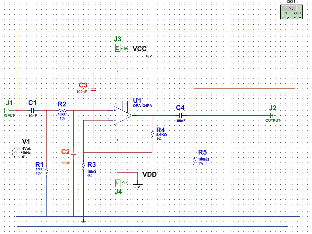

Re: Buffer onboard
visto che hai comunque usato condensatori in entrata e uscita,la duale è overkill come si dice,comunque,poi perchè 1uF in entrata e 100nF in uscita?Dom ha scritto: ↑16/03/2020, 22:12Passiamo al buffer vero e proprio:
Come si può notare è stato modicicato dopo aver fatto la pcb. Il cap "C3" è quello visibile in foto. Una precauzione per le oscillazioni e non solo.
L'altra modifica che ( guardando e studiando online ) ho voluto integrare è un secondo cap che crea un filtro passa basso: il "C2".
Entrambi sono in rosso sullo schema. Comincia a tagliare a circa 40 khz o giù di lì.
La pcb non la ho rifatta ma ho saldato sopra a quella impiegata i 2 condensatori.
A giorni concludo anche via software il disegno della pcb aggiornata e ve la posto.

1 uF in entrata è messo solo per bloccare la DC. Forse era meglio mettere anche lì un 100 nF o anche un 10nF così da avere un passa alto in entrata che comincia a tagliare intorno ai 40 hZ. Quindi forse sarebbe meglio cambiare questo valore ad almeno 100 nF.alexradium ha scritto: ↑17/03/2020, 11:59visto che hai comunque usato condensatori in entrata e uscita,la duale è overkill come si dice,comunque,poi perchè 1uF in entrata e 100nF in uscita?
In uscita è stato messo 100 nF sempre per isolare la continua ma con lo scopo di fare anche un filtro passa alto in uscita che non avevo fatto in entrata.
Sarebbe stato più corretto invertire il rispettivo valore dei 2 cap dato che è meglio tagliare di più all'ingresso dell'operazionale.
La tua è un'ottima osservazione.
Sulla duale, anche se è overkill come dici tu perchè il circuito è completamente isolato, quel cap ho voluto aggiungerlo per stare tranquillo.
Avendo fatto molte prove con diverse versioni di buffer on board, ho avuto problemi di oscillazione. Sentivo ronze in alta frequenza che variavano.
Per lo stesso motivo ho piazzato un 2 uF tra il +9V e GND dell' LT1054 e un cap da 50 pF che fa da passa basso all'ingresso dell'opamp.
Ho voluto evitare qualsiasi forma di interferenza. Anche se può sembrare uno spreco fare altri 2 fori ed aggiungere un cap su pcb così piccole e potrebbe non servire mettere un 100 nF tra i pin dell'alimentazione duale dell'opamp.... Male non gli fa di sicuro presumo.
Posto l'immagine della pcb aggiornata:
Invertire i due cap sarebbe cosa buona e giusta cmq.

Schema aggiornato con cap di diverso valore:
Il taglio risultante con i due passa bassi ( entrata e uscita ):
Il guadagno è volutamente di circa 1,5. Un leggerissimo boost:
Da notare che con un buffer che lavora in duale a +9 e -9 Vdc, non si avrà nessuna "SEGATURA" del segnale come quando si lavora a +4.5V e -4.5V.
Pickup come Juggernaut o Aftermath della B. K. possono arrivare a anche a 4Vp dando delle pletrate forti. I miei Li ho testati dal vivo con un'oscilloscopio reale ed analogico.
Il motivo principale di una simile alimentazione è proprio questo: conservare l'integrità del segnale in ingresso anche con pickupche spingono parecchio.

...Qualche dubbio ce l'ho riguardo alla resistenza di carico, se così possiamo definirla.
Nello schema "R5".
Ho messo il valore di 100k solo perchè ho visto in giro che è come se fosse un "must do".
Ma sarei curioso di sapere meglio come dimensionare questa resistenza in base al carico che dovrebbe pilotare. Ovvero l'ingresso di un ampli a valvole.
Nello schema "R5".
- Messaggi: 777
Re: Buffer onboard
praticamente con 4V con quella configurazione arrivi a 6 di picco,mandi in overdrive qualsiasi primo stadio valvolare,la griglia rettifica di brutto.

MIGLIORAMENTO:
Ho riportato il gain dell'operazionale a un livello quasi pari all'unitario (1,1X circa ).
Ho aggiunto dei Cap che proteggono ancora di più le autoscillazioni e danno stabilità al circuito in se.
Ho ricalcolato e modificato i vari filtri di passa basso e passa alto. Il tutto è diventato molto più NEUTRO e stabile.
Posto la nuova versione dello schema:
Lo stesso principio lo ho adottato per un buffer unitario. Anche quì le cose sono migliorate parecchio ed è tutto tranquillo per le oscillazioni:
C6 in parallelo su R4 è un leggerissimo passa alto che diciamo... "protegge" il feedback, se mi è consentita l'espressione.
Idem C3 in serie con R3, solo che questo forma un altro passa alto aggiuntivo.
La resistenza di 100 ohm ( R6 ) isola e previene.
La definizione migliore secondo me è questa: "is an output resistor to protect against abuse when connected to the outside world."
In alto ho scritto le frequenze di taglio degli altri filtri.

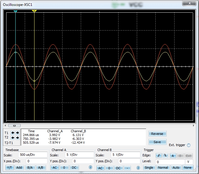

Ho provato a simulare il tutto mettendo un ipotetico cavo da 10 metri e l'impedenza del primo stadio di un amplificatore valvolare:
Sinusoide: Triangolare:

Esaminando l'onda quadra il mio simulatore non è congruo quando la scala dei Volts / Divisione. Quindi non è da prendere con le pinze:
