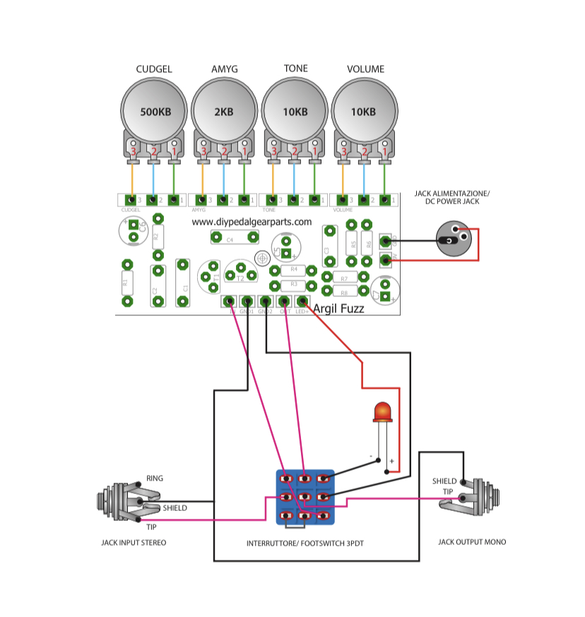

Salve a tutti, innanzi tutto mi presento, sono Cristiano.
Sto costruendo un paio di pedali con kit, acquistati su internet.
ne ho costruiti un paio, tra cui un Fuzz (argyl fuzz) e un altro Muff Ram's.
Entrambi hanno un problema. Ronzano quando li accendo. Per il resto funzionano. Se tocco vai punti del case o del jack il ronzio diminuisce. Se tocco il Pin del jack di entrata aumenta.
Ho controllato tutte le saldature e credo che siano ben fatte...non capisco perché questo succeda.. sembra un problema di massa..ma non essendo un esperto (o meglio, sono un principiante TOTALE) chiedo aiuto a voi....HELP!

Messaggio da Cristianopoli » 19/04/2020, 11:02
Ecco Gli schemi! Scusate il casino
Re: Ronzio Argyl Fuzz Aiuto per favore!
Messaggio da robi » 19/04/2020, 11:14
grazie per la completezza di informazioni che hai fornito.
Prova la resistenza fra la massa della pcb e la massa dello chassis del pedalino.
Potrebbe essere che non sia correttamente a massa.

Grazie della risposta...come ti dicevo sono un pivello. Che vuol dire che devo provare la resistenza tra la massa della pub e la massa dello chassis? ? con un tester?
Messaggio da robi » 19/04/2020, 11:38
Ciao, esattamente con un tester impostato su Ohm e metti un puntale sulla carcassa del pedalino e l’altro su un punto a massa della pcb, e riporti il risultato sul forum.

Messaggio da Cristianopoli » 19/04/2020, 11:47
Allora, con la scala a 200ohm mi dà un valore di 00.3
Che vor di’? :Gra_1:
Messaggio da robi » 19/04/2020, 12:02
Che il circuito è a massa correttamente.
Che alimentatore usi? Hai provato ad alimentarlo a batteria?

Messaggio da Cristianopoli » 19/04/2020, 12:09
Alimentatore stabilizzato.. fatto apposta per i pedali. Penso che non sia quello il problema.. anche un altro pedale il Muff ha l’identico problema e lo fa anche a batteria.

Robi ti rendi conto che hai ragione? L’alimentatore ronzava...! Ma come è possibile? Appena comprato... fatto apposta per le pedaliere. Se attacco un normale alimentatore fa molto meno rumore.. però lo fa.

Allora con l'alimentatore della Roland tutto ok. Con quello "specifico per i pedali" ronza.... perché secondo voi=?
Messaggio da robi » 19/04/2020, 14:11
:face_green: ho la sfera di cristallo dopo qualche anno di circuiti con le paturnie :ang:
A questo punto o restituisci l’alimentatore in garanzia, o apri in altro thread e vediamo di mettere a posto l’alimentatore.
