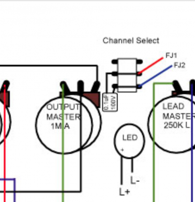

			Grazie mille per i suggerimenti, tornando al socket ne ho ordinato uno nuovo lunedì, appena arriva lo sostituisco, non so se l ho già specificato ma picchiettando sulla valvola si sentiva moltissimo il rumore sui coni, allora ho provato con un altra valvola, stesso rumore, con una matita ho provato i condensatori di disaccoppiamento e di nuovo tutti i condensatori trasmettevano i battiti alla cassa, persino i fili che dalla pcb vanno allo zoccolo se picchiettati facevano rumore, così ho picchiettato lo zoccolo senza valvola e ho inteso che il problema sia lui, quindi ho lasciato la valvola staccata e ho collegato un ponte tra ingresso e uscita della stessa (sarebbe stata la loop effetti) e il bump si era abbassato davvero di tantissimo, ora devo provare Con gli 1n4007 sulle bobine dei relè
Per quanto riguarda il cap sullo switch non ho trovato un vero e proprio schema ma solo il layout dove compare
