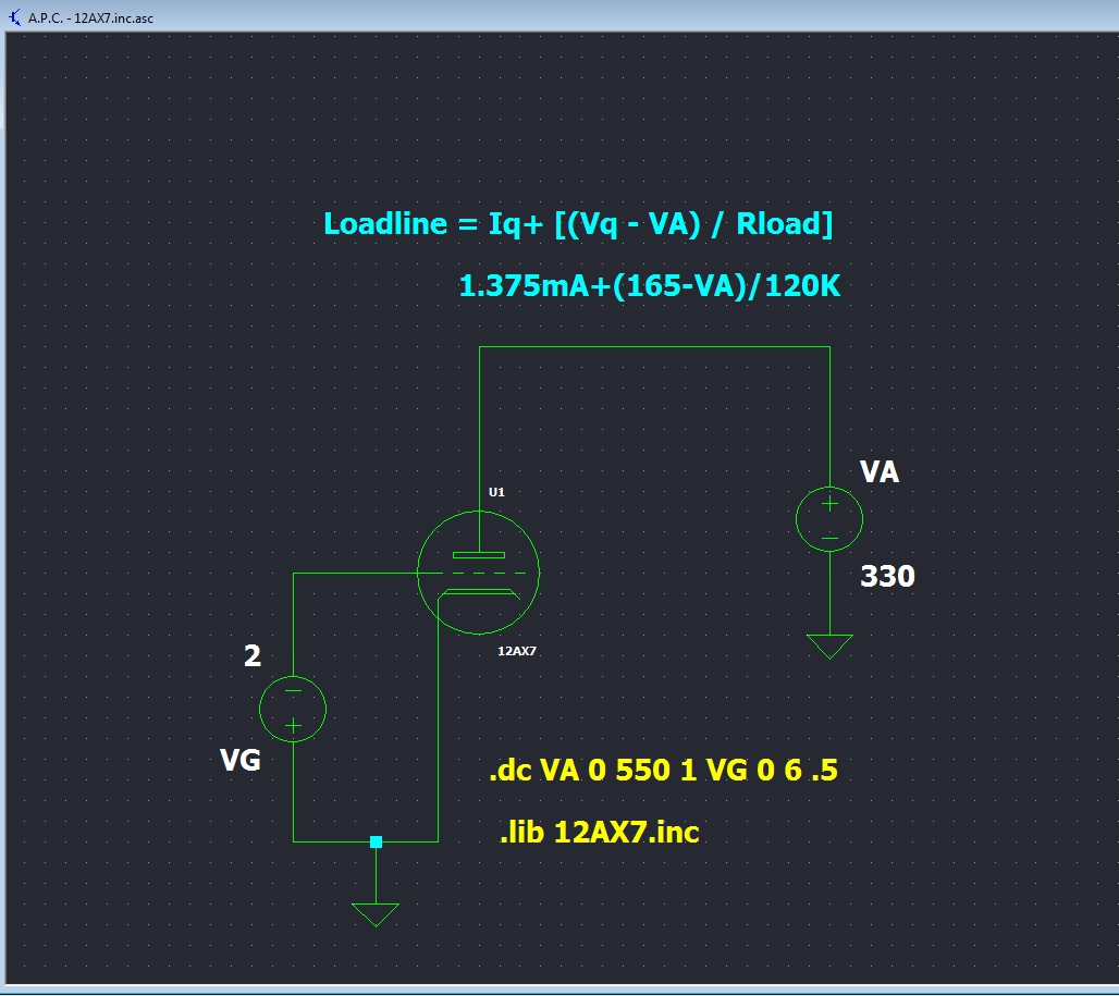

Allora: Facciamo un pò di chiarezza anche con delle immagini aggiornate così è di miglior comprensione per tutti.
Rifacciamo uno schema con sigle più adatte:
Non ho menzionato nulla riguardo a come fare apparire le curve di conduttanza mutua, ma si presume che nel video precedentemente postato si capisca abbastanza bene.
Tramite un comando di simulazione ( che si trova nel menu Edit - Edit simulation cmd ) avviamo una simulazione di tipo "dc sweep".
In sostanza si fa una sorta di funzione tra due sorgenti dove si vanno a specificare i parametri.
Nel mio caso: la prima source è la VA di tipo lineare che parte da 0V arriva fino a 550V con un incremento di 1.
La seconda source è la tensione di griglia VG, sempre di tipo lineare che parte da 0, termina a -6V con incrementi di 0.5V.
La comodità di questo software è che una volta impostato tutto e fatto ok, è possibile annotare da qualche parte la "dicitura" della direttiva
( .dc VA 0 550 1 VG 0 6 .5 in questo caso) e copiarla direttamente su schema di un altro circuito con componenti analoghe e lanciare subito la simulazione.
Non oso immaginare quello che può fare uno che sa come muoversi nel linguaggio di programmazione del software!
Data questa direttiva al software, si riescono ad ottenere le nostre curve del modello che possiamo andare a confrontare direttamente con il datasheet per controllare se il modello è abbastanza fedele.

Re: LTspice e valvole
Per disegnare la retta di carico noi prendiamo come riferimento la tensione di placca tramite la "probe" del simulatore.
Quindi una tensione.
Infatti appena si tocca con la probe l'uscita della placca del simbolo, Viene subito disegnata nel grafico una retta
denominata "V(n001)"
Per poter rappresentare graficamente la retta di carico è necessario fornire al simulatore delle coordinate tramite dei punti intermedi di tensione e corrente. Questo si può ottenere specificando nella formula matematica la suddetta struttura:
Iq+ [(Vq - VA) / Rload]
Dove: Rload = Resistenza anodica. --------- 120k
Iq = ( IAmax / 2 ) --------- 2.75mA / 2
Vq = ( VAmax / 2) --------- 330V / 2
VAmax = tensione data dal PSU ( B+ )
IAmax = Corrente che scorre nella Rload ( I = V / R )
Iq fornisce il primo valore necessario per la coordinata nell'asse "Y"
Vq fornisce il secondo valore per necessario per la coordinata nell'asse "Y"
La formula deve essere "intesa" esattamente in questo modo per ottenere la retta di carico nella giusta direzione "grafica".
Anche se sembrerebbe più corretto pensare all'esatto opposto ( VA - Vq ), il risultato grafico non sarebbe corretto.
Vq - VA darà come risultato sempre una tensione negativa. Ma è ciò che serve al simulatore per rappresentare la retta di carico nella giusta direzione.
Esempio con Iq+ [(Vq - VA) / Rload]:
1.375 mA + [( 165V - 330V ) / 120k]:
1.375mA+(165-VA)/120K:
Esempio con Iq+ [(VA - Vq) / Rload]:
1.375 mA + [( 330V - 165V ) / 120k]:
1.375mA+(VA-165)/120K:[/b]

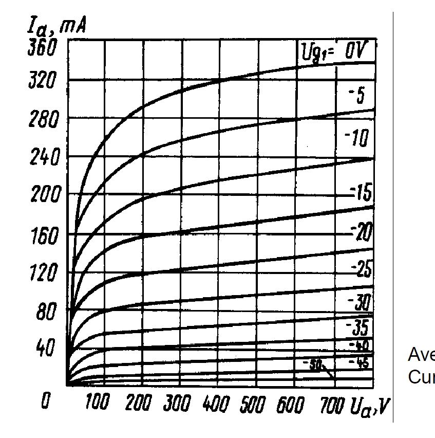

Mi ero scordato le "Average transfer characteristics":
...Quì devo ancora trovare un modello che riesca a dare risultati migliori:

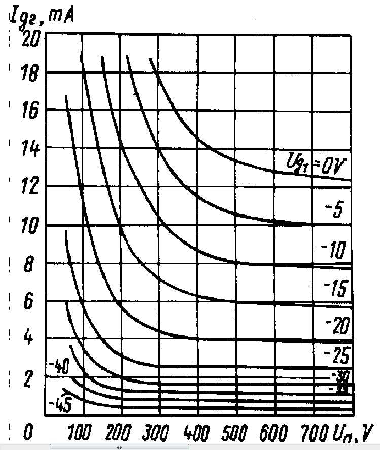

...Ora si comincia a ragionare:
Test con El152:
Le curve di Ig2 non sono proprio con gli stessi valori del datasheet. Sono più "tranquille" nella simulazione.
Riguardo la curva di dissipazione massima, un piccolo appunto: Basta aggiungere "W" e non si crea la terza tabella di valori. Anzichè scrivere come formula 1/VA ( nel caso del triodo simulato ) basta scrivere 1w/VA.
Plate Dissipation = Power / VA. Possiamo scordarci "0.001 *1 V * 1A"
Test con El152:

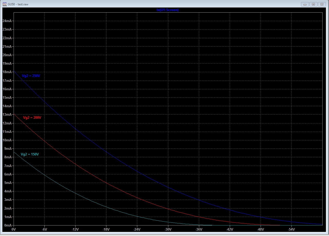

Per le GU50, ho provato a fare diversi confronti con i datasheet.
Il modello è stato fatto da Ayumi Nakabayashi.
Tanto di cappello per tutti i modelli che ha fatto e simulato e per tutti gli altri che ha condiviso liberamente per il web.
Ma a meno che non sbagli qualcosa io, Le simulazioni in corrente sono abbastanza diverse dai grafici riportati sui datasheet:

Per il confronto:
