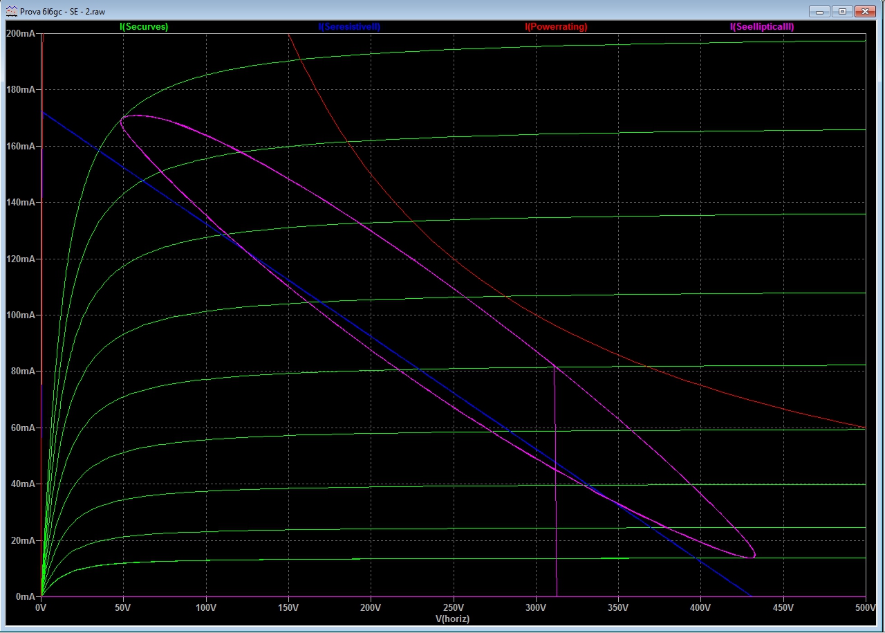

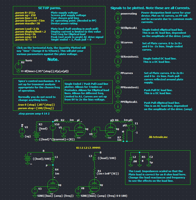

Il "programma" / schema:
Altre 2 simulazioni di S.E. con un'altra configurazione sempre presa dal datasheet:

Il tizio che ha sviluppato e reso pubblico lo schema, è davvero molto bravo.
In pratica dallo schema è possibile simulare:
1 - Curve caratteristiche
2 - Curva di dissipazione massima
3 - Retta di carico DC
4 - Retta di carico AC - ellittica
Sia in Pushpull che in Single Ended!
5 - Analisi in frequenza di un segnale in AC all'ingresso e di conseguenza tutte le misure possibili in uscita, come per esempio la distorsione armonica.
6 - Simulazioni anche in Ultralineare
Posto gli schemi:
eliptical load lines3.asc
(9.61 KiB) Scaricato 119 volte
eliptical load lines3ul.asc
(11.46 KiB) Scaricato 112 volte
La libreria non riesco a postarla, ma invito chiunque voglia provare questi test a farlo con le proprie librerie oltre a quelle che si trovano cmq anche nel sito da dove ho preso lo schema.

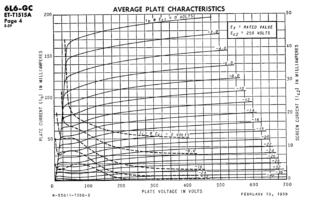

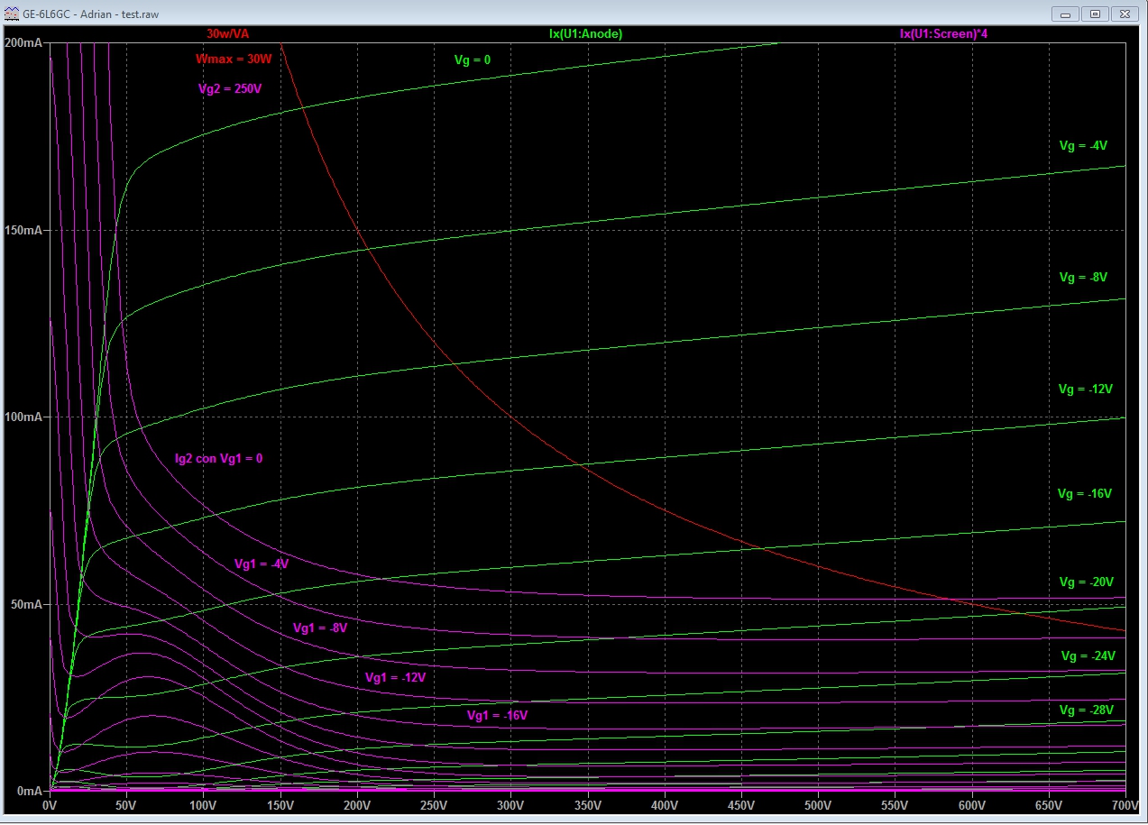

Sto continuando a fare una barca di test sui modelli delle valvole. Alcuni esempi di un test di una 6L6GC:
Se sovrapponete le immagini modificando la trasparenza con un software tipo photoshop o altro, noterete che le curve sono davvero molto attendibili.

E finalmente è possibile progettare un qualsiasi stadio potendo avere curve di IA e Ig2 variabili a seconda di come varia la tensione nello stadio. Una vera goduria secondo me.
In pratica non abbiamo più dei riferimenti grafici dai datasheet solo a 250V di Vg2 o di 300V.
E' possibile ottenere le curve relative ad uno stadio polarizzato in qualsiasi modo.

Fantastico! Che carico hai usato per simulare la linea di carico ellittica?
Posteresti anche lo schema elettrico?
Messaggi: 1680
Re: LTspice e valvole
Messaggio da Dom » 07/01/2021, 14:28
Ciao Luix.
È tutto postato sui post precedenti. Hai 2 files.asc liberamente scaricabili. Uno ti permette di simulare anche l'ultralineare.
I carichi sono forniti sempre nello schema. Hai una resistenza/impedenza da 8 ohm al secondario del trasformatore di uscita."l2 - r5 - c2" simulano il carico.
