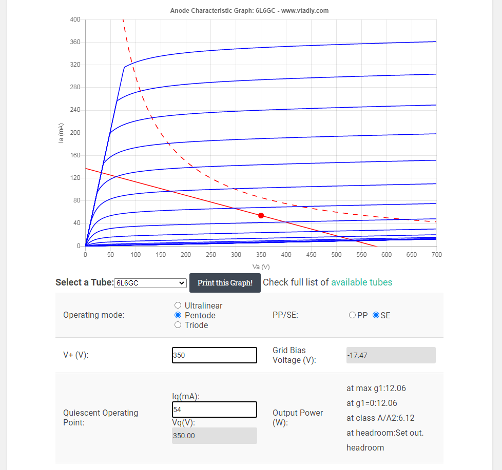

Volendo fare una prova con un simulatore on line che molti reputano abbastanza affidabile:
I risultati sono molto vicini.
La stima dei Watt:
Da datasheet stiamo a 10.8 W con un segnale in VG! di 18v di picco. 21W /2 = 10.5 W!

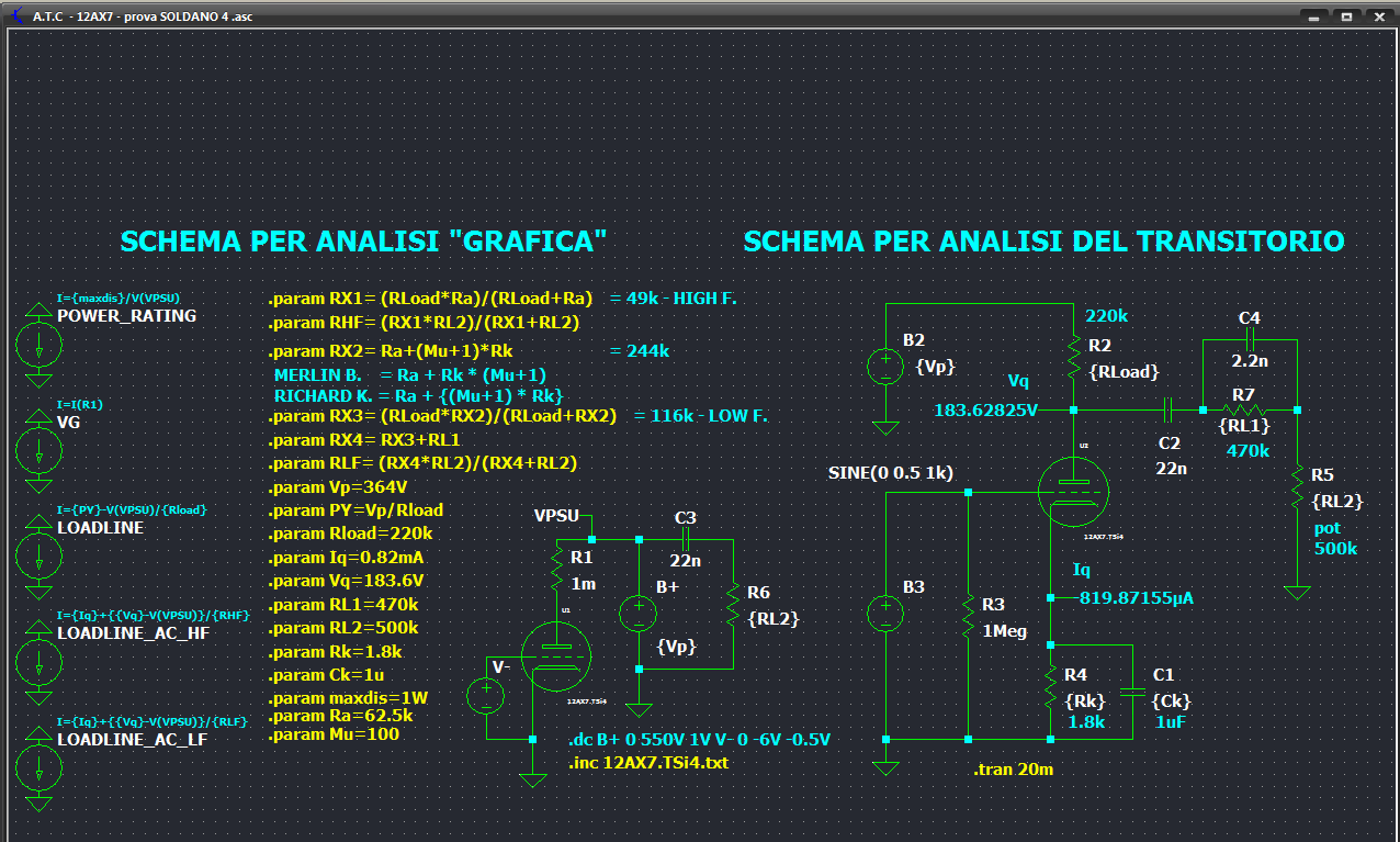

Vorrei condividere un progettino interessante sulla progettazione degli stadi preamplificatori.
Il "progetto" ( se così possiamo chiamarlo ) è frutto di molte cose che ho imparato dai progetti visionabili sul sito http://www.intactaudio.com/forum/viewforum.php?f=15.
Io ci ho aggiunto qualcosa di mio per personalizzare determinate esigenze che avevo. Ne è uscita fuori una cosa molto comoda quando si progetta uno stadio, e permette di capire se si sta sbagliando qualcosa.
Vediamo lo schema completo in Ltspice:
Cominciamo dallo schema di sinistra.
I parametri di base da mettere quando progettiamo uno stadio sono tutti pronti per essere modificati/immessi modificando con il tasto destro del mouse le relative righe di comando.
Per esempio: se non vogliamo una resistenza anodica di 100k, modifichiamo la riga di comando ".param RLoad = ......" con il valore desisderato. Idem per tutti i parametri.
Alcune righe di comando contengono semplici formule matematiche che servono a disegnare le curve e le rette nel grafico. Sarebbe consigliabile non modificarle quelle.
Poi abbiamo due parametri che è possibile calcolarli molto facilmente dallo schema di destra, ovvero "Vp" e "Iq"
Lo schema di destra, infatti, serve solo per il la simulazione transitoria. In questo caso specifico ci serve per calcolare un possibile punto di lavoro scelto.
Di conseguenza possiamo vedere i valori in tensione e in corrente dello stadio così polarizzato.

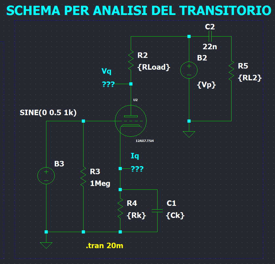

Schema "modo transitorio":
Quando il testo ".tran 20m" è di colore azzurro, la direttiva è solo un testo scritto sullo schema. Quando è di colore giallo, la direttiva è "ATTIVA".
Nel caso dell'immagine sopra postata, basta lanciare la simulazione e al posto dei 3 "???" avremo i valori in tensione che ci interessano per la calibrazione delle rette di carico.

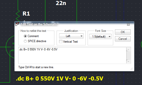

Re: LTspice e valvole
Per cambiare "stato" delle direttive, tasto destro sulla riga testuale ed è possibile "switchare" fra modalità "commento" (testo semplice) e "direttiva":

Cominciamo con il correggere l'errore di distrazione fatto sullo schema postato precedentemente:
Studiando su alcuni libri di Richard Kuehnel, ho avuto modo di approfondire e cercare di sviluppare un prospetto di schema che integra le funzioni di simulazione anche per le rette di carico AC a frequenze alte e basse.
Prendendo sempre come esempio il primo stadio della SLO, il famoso cap da 2.2 nF in parallelo alla res da 470k, si comporta come un corto circuito alle frequenze alte. Di conseguenza la cella di filtro crea un passa alto a determinate frequenze.
Il mio intento è quello di visualizzare il corretto andamento delle loadline in AC sia alle alte frequenze sia alle basse frequenze, tenendo in considerazione il rapporto di imedenza di uscita del primo triodo. Mi piacerebbe sapere se è corretto il tutto:
