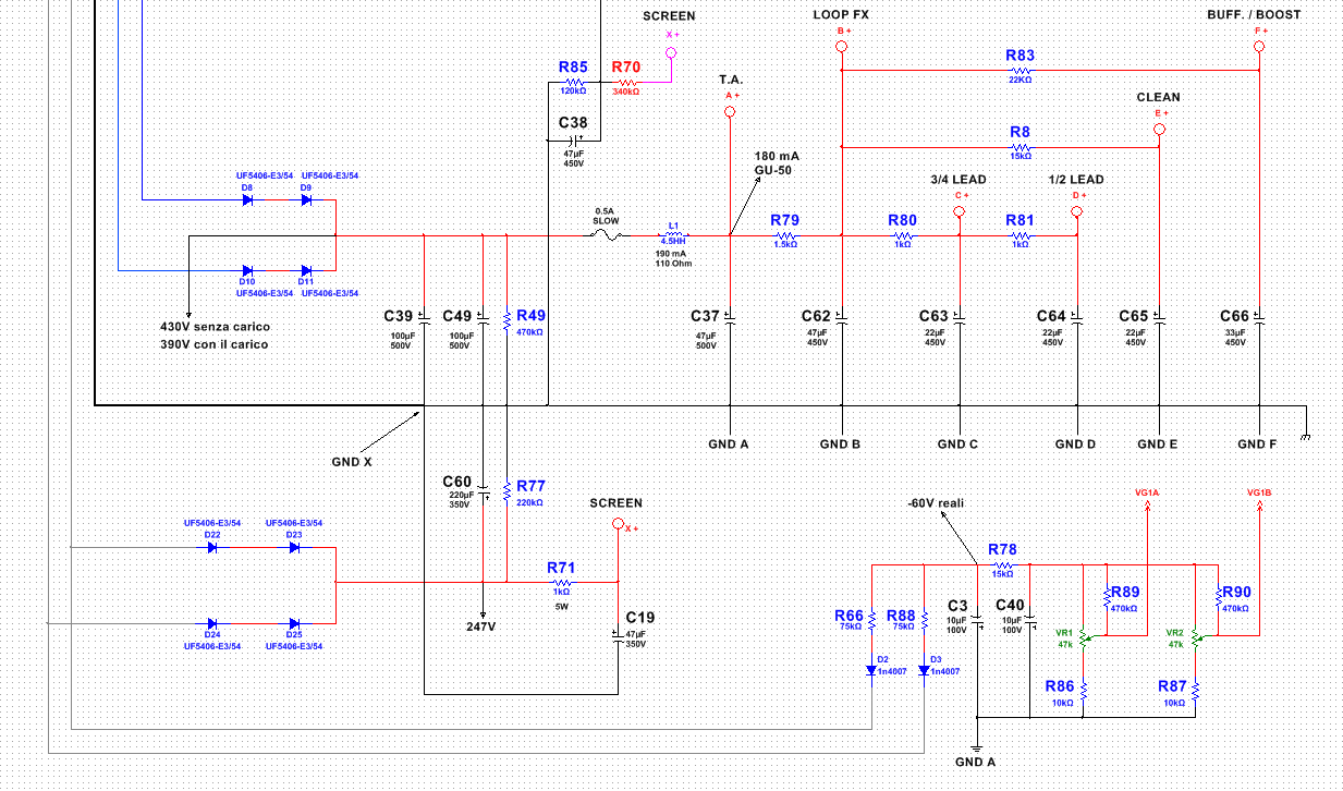

Messaggio da Dom » 23/01/2022, 13:41
Allora, la situazione attuale è questa:
Modificando il PSU in questo modo ho riscontrato delle notevoli riduzioni dei disturbi, anche se poi li ho finalmente trovati ed eliminati del tutto. Ma rimane cmq il fatto che il pre sembra lavorare molto meglio così perchè "isola" l'anodica dedicata a determinati stadi.
Mi piacerebbe sapere cosa ne pensate in merito. Anche se non la vedete allo stesso modo.

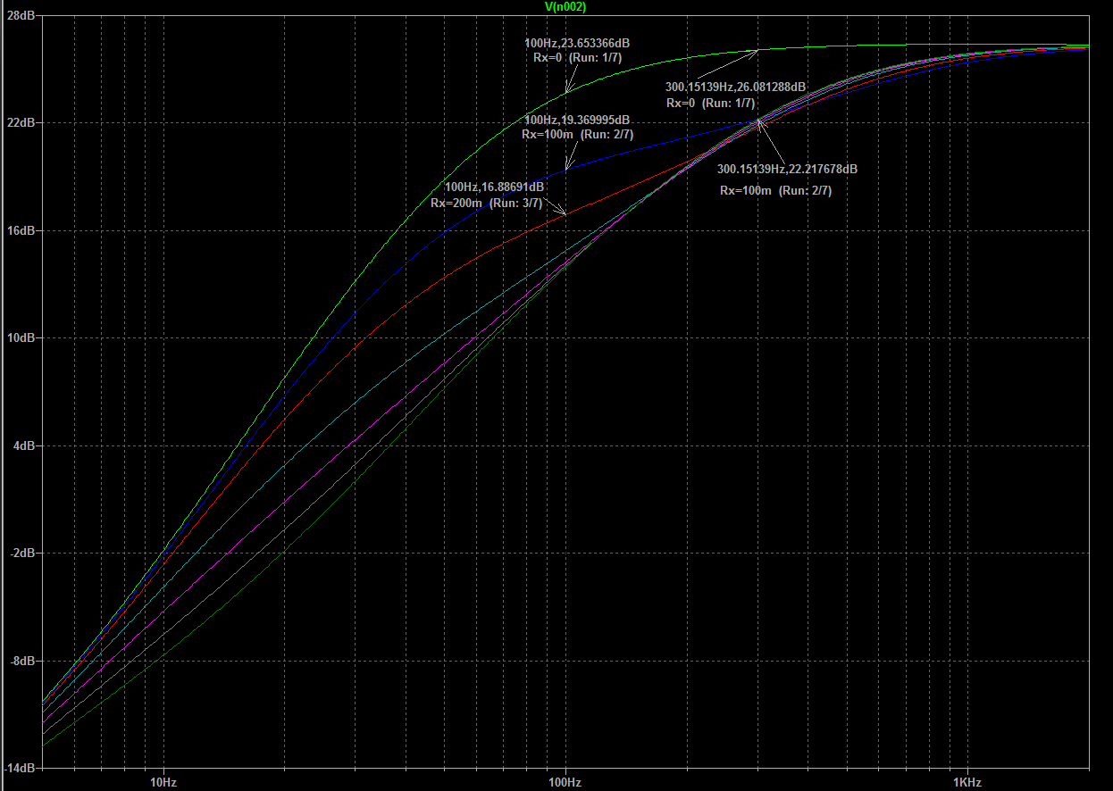

Mettendo in pratica quello che diceva il Buon Blencowe sui sui libri, vorrei riportare le effettive differenze tra la canonica 68k come grid stopper per ridurre le interferenze ad alta frequenza. Io ho scelto di mettere una 22k come grid stopper seguita da un cap di 250pF a massa.
Pulisce molto di più tutte quel range di frequenze che ad inizio stadio verranno cmq preamplificate tantissimo e genereano cmq rumore sul suono finale:
DIFFERENZE TAGLIO.png (10.86 KiB) Visto 3996 volte
DIFFERENZE TAGLIO 2.png (11.23 KiB) Visto 3996 volte
Devo adottare questo stratagemma anche sul primo stadio "reale" del preamp.
Quando il boost non è attivo e uno vuole entrare dal Return dell'ampli per sentire l'ampli senza il buffer e il booster, deve cmq avere questa pulizia.
Messaggio da robi » 23/01/2022, 19:08
Ciao Dom, ho una domanda: perché il punto di lavoro cambia? Hai usato modelli diversi?

Messaggio da Dom » 23/01/2022, 19:32
Ciao Robi.
No, è un problema di "copia e incolla" con il simulatore. In pratica per fare lo screenshot ho copiato ed incollato l'identico stadio e poi ho modificato i valori di R e di C, ma il circuito che sta a destra è collegato al resto del LEAD senza resistenza di "caduta" mentre quello di sinistra è stato staccato dal resto del circuito che lavora in modo diverso. Quindi i valori di tensione cambiano.
Questo perchè sto cominciando a lavorare con 2 preamp ( uno sopra e uno sotto ) che sono identici ma mano a mano cambio e modifico i valori dell'uno diversamente dall'altro e vedo i risultati sui grafici con maggiore comodità e versatilità.
Se ci fai caso c'è una res da 18k che serviva ad abbassare il gain prima del pot che prima era di 250k.
Posto uno screenshot dove non c'è altra differenza a parte quella deve esserci:

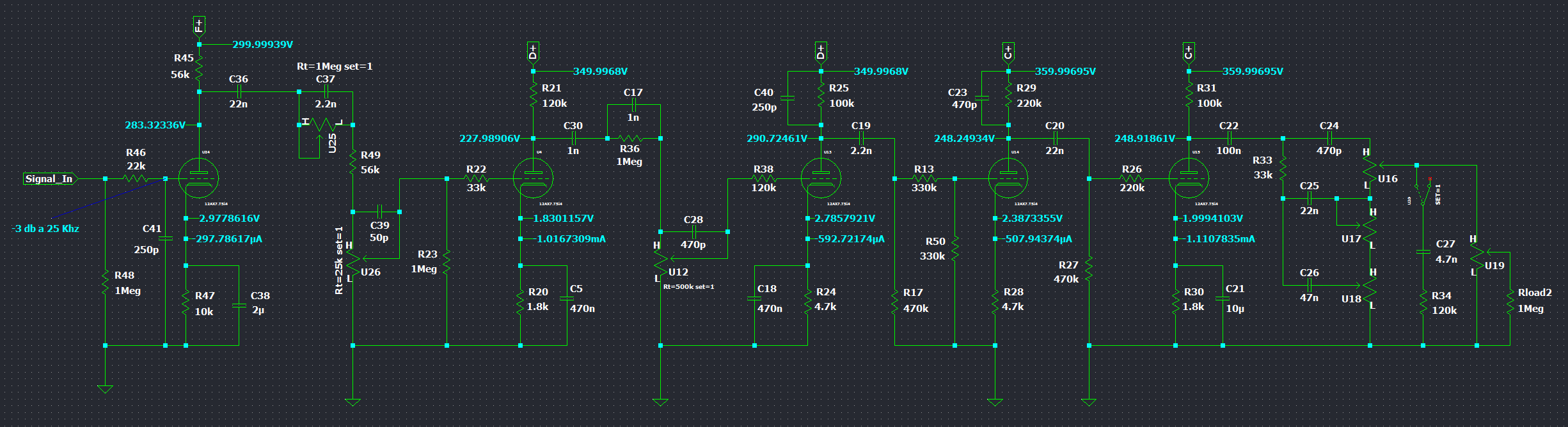

Messaggio da Dom » 30/01/2022, 20:12
Ok, posso dire che almeno per il lead e il boost CI SIAMO!
Ho finalmente trovato il voicing che volevo e ne sono davvero soddisfatto.
Eccovi lo schema definitivo:
Il lead da solo senza Boost, bisogna intenderlo come un vero e proprio canale distorto di un qualsiasi ampli che può essere usato bypassando anche il buffer valvolare ad inizio catena, se lo si desidera, entrando semplicemente nel return seriale del canale dedicato. ( Lo stesso si può fare anche con il canale Clean. ) Quindi ho voluto progettare un distorto che non deve essere TROPPO spinto perchè deve essere possibile avere varie sfumature timbriche giocando con il PREGAIN del Boost e con il gain del Lead specifico.
L'idea, fin dall'inizio, è sempre stata questa: permettere ad un chitarrista di poter BOOSTARE l'ingresso del proprio ampli sia con un boost + filtro valvolare, sia con il proprio pedale preferito. Ovviamente anche sul Clean. Infatti hanno loop seriali dedicati.
Ora posso dire che funziona molto bene, ma è stato difficile farli coesistere insieme!
Prima di tutto, potete notare che il pregain del boost è stato cambiato con un pot da 25k anzichè 250k.
Il motivo è semplice:
1 - gestire meglio il pregain anche se l'altro gain è al massimo.
2 - Si arriva ad un punto tale che troppo segnale di BOOST sulla griglia dello stadio successivo, ingolfa e slabbra il suono anzichè definirlo meglio.
Inutile dire che i risultati migliori si ottengono miscelando correttamente i due gain e non mettendoli al massimo entrambi!
Il filtro BODY è stato cambiato molto. Ora è composto da un pot da un mega + un cap da 4.7nF.
Questo perchè il taglio dovuto al valore ohmnico del pot era davvero eccessivo. In più, con un mega, ottengo dei tagli "più lineari" che con 5 Mega.
In pratica, alzzando di solo una tacca, già avevo tutte le basse e le medio basse a terra prima!
La scelta del valore di 4.7nF è stata voluta dal sentire i risultati sonori delle varie prove. Inoltre le medie fondamentali della chitarra stanno sempre tranquille anche quando si taglia al massimo.

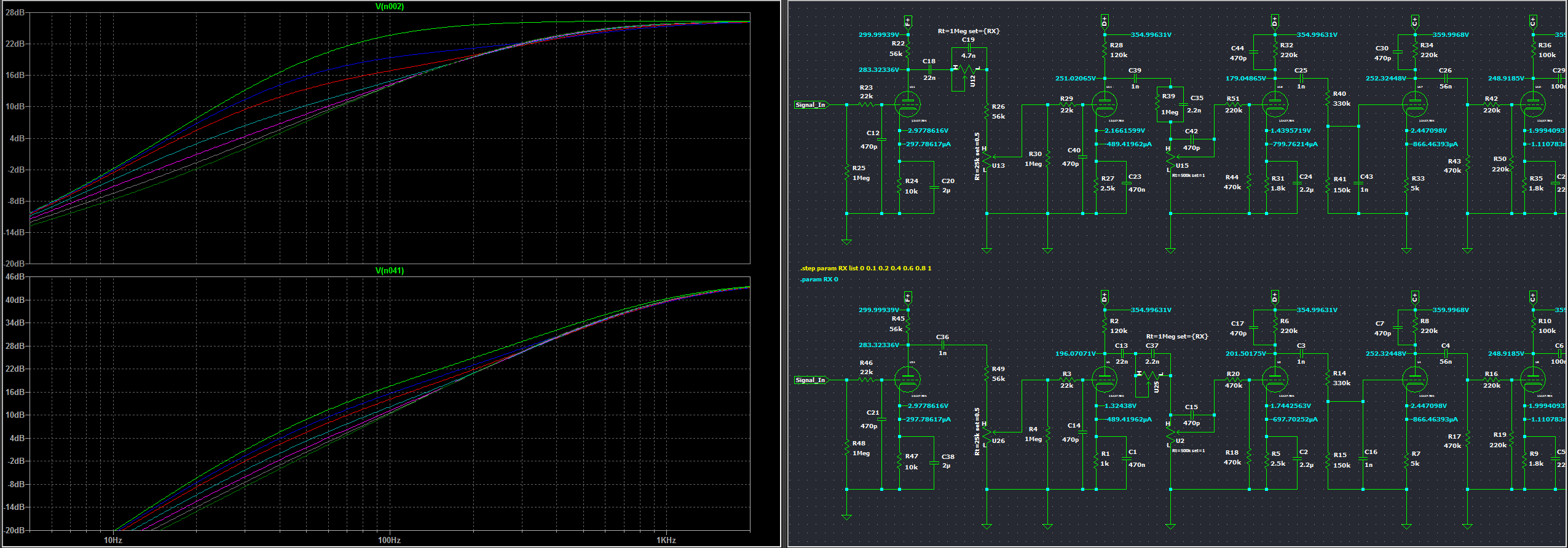

Ho provato anche spostare il filtro sul secondo stadio ( primo stadio del canale Lead ) notando alcune cose interessanti.
I tagli sono più lineari ma la quantità di taglio è minore:
Ecco perchè è comodo lavorare con Ltspice con doppi schemi. Puoi vedere meglio le differenze quando modifichi qualcosa.
Messaggi: 2077
Messaggio da Dom » 30/01/2022, 20:17
Per capire meglio cosa intendo, è sempre meglio con le immagini che con le parole.
filtro BODY sul BOOST e poi sul primo stadio del LEAD:
I vari tagli con il BODY subito dopo lo stadio del BOOST:
I vari tagli con il BODY subito dopo il primo stadio del LEAD:

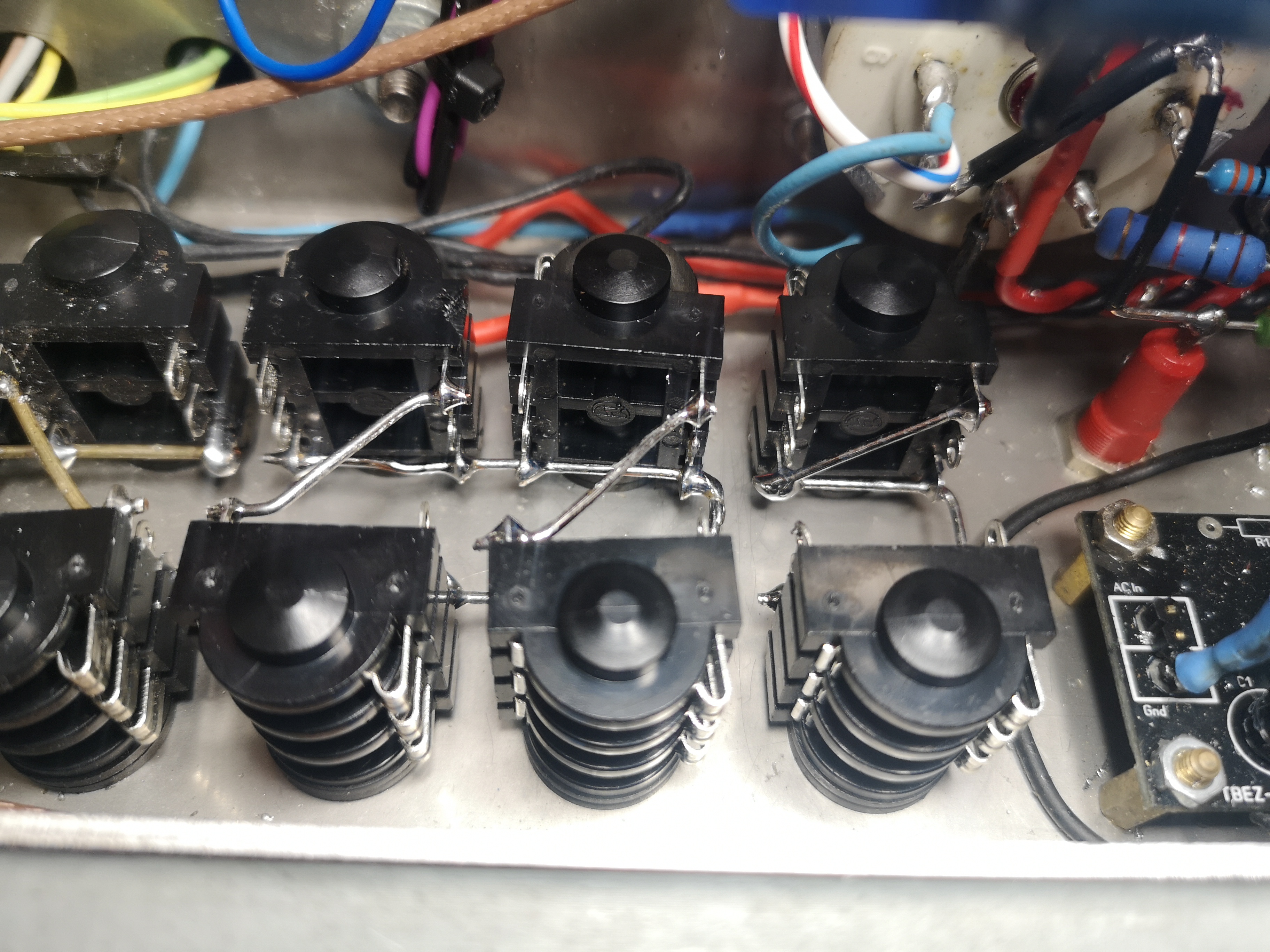

Messaggio da Dom » 07/02/2022, 13:59
Ok. Ora Finalmente i 2 preamp lavorano bene.
Ho completamente sostituito 6 jack da pannello dedicati ai loop seriali e parallelo:
Lo so. 2 sono storti. Piccola pecca Ma almeno ora fuzionano bene e non li tocco più.
...E' molto probabile che io non sia stato attento all'eccessivo calore del saldatore mentre cablavo sti dannati jack all'inizio.
A differenza di quelli che comprai su Tube Town, questi jack sono molto più sensibili al calore.
Le lamelle di metallo perdono stabilità perchè' la plastica si deteriora con un niente.
E' necessario stare con lo stagno e la punta del saldatore meno di un secondo sul reoforo a massimo 180 gradi. Non di più!
Credo proprio che i prossimi jack che userò negli ampli saranno gli switchcraft belli robusti con le relative rondelle isolate per il telaio.
Lo switching è stato modificato. Da soltanto 3 relays ora ne servono 5! 4 di essi lavorano in coppia:
I 2 più in alto sono dedicati al True Bypass del boost / commutazione a massa del boost / selezione colore dedicato.
Prima lo facevo con un solo relay, ma il colore che potevo ottenere era solo il viola.
Con un secondo relays dedicato solo al cambio di colore, è possibile avere molte scelte.
I primi 3 sono dedicati al cambio canale / commutazione a massa canali / selezione colore dei led RGB.
