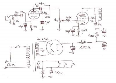

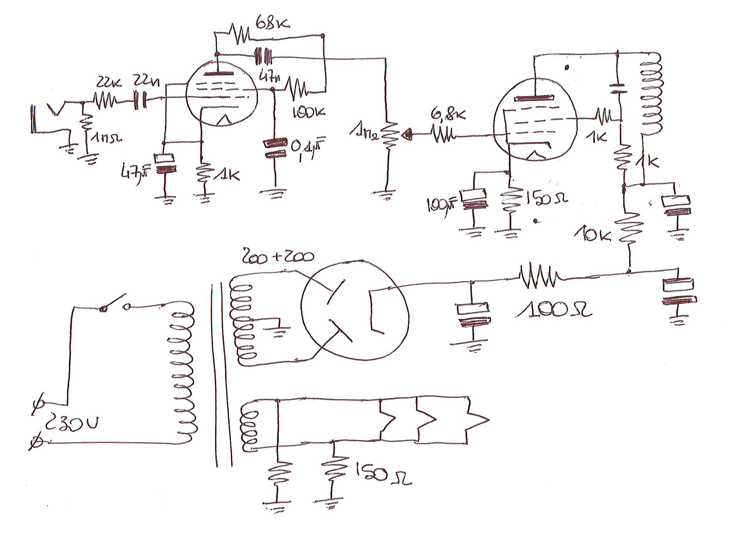

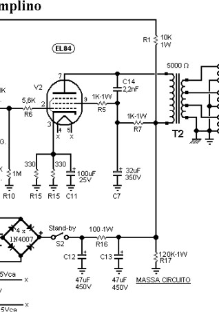

Ok allora ho scelto che schema utilizzare....
Praticamente è un mix tra il pre con la 6ak5 che mi aveva proposto Kagliostro, (Smoky) un finale con EL84 dell'amplino di Luciano Loria con l'alimentazione a 200 + 200 volt raddrizzati da una 6X5.
Ho rubato anche qualche spunto dal 5c1 di Gianni Cornara
Re: Vox AC4

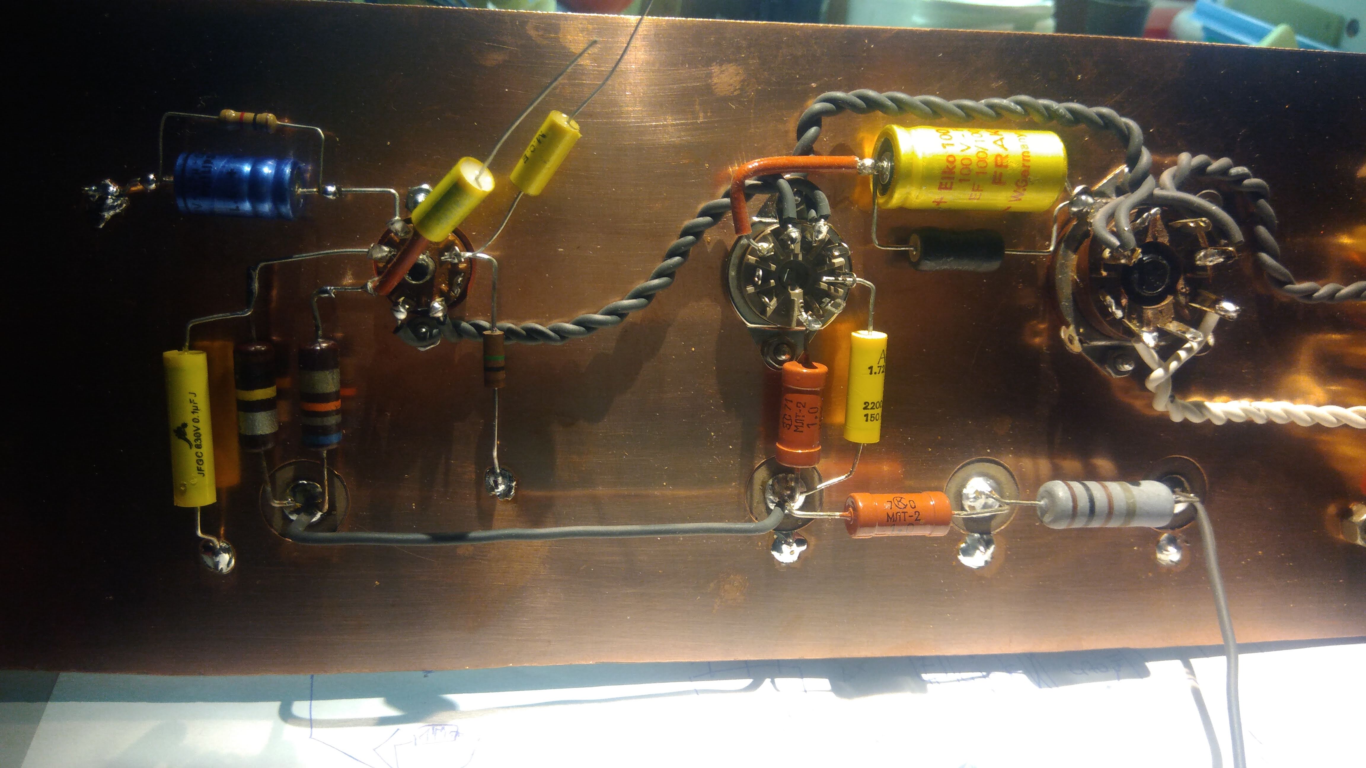

Ho cercato di fare del mio meglio per un layout il più ordinato possibile....

Ciao Daniele
Costruzione bella ordinata
Con l'uso di una valvola xx84 in pratica recuperi molto segnale
rispetto l'uso di una 6aq5 (come nello Smoky)
i mA/ V sono più o meno il doppio sulle xx84 rispetto le 6aq5
Hai usato una rettificatrice, bene, ma ricorda che in un SE si può anche farne a meno (non c'è effetto SAG), ovviamente se ti è servita per fare calare un po' l'anodica l'uso è più che giustificato
Come ti pare che suoni ?
EDIT: se hai inserito uno standby (come nello schemino che si intravede), se vuoi che la valvola non abbia problemi, è meglio che tu lo sposti dopo il primo cap di filtro e lo bypassi con una resistenza da 47K (vedi sito di Merlin Blencowe)

Grazie Franco!
Per il momento ho fatto una prova al volo e a parte una microfonicità di una valvola sembra funzionare bene....
Dallo schemino che si intravede nella foto ho poi modificato lo stadio di alimentazione omettendo i due diodi al silicio perchè il trasformatore ha la presa centrale e quasi quasi l'interruttore dello stand-by volevo metterlo alla presa centrale

Ciao Daniele
No, mi dispiace deluderti, meglio evitare lo standby alla presa centrale
in caso di manutenzione, c'è maggior possibilità di scossa al tecnico di turno rispetto lo standby "standard"
Con lo schema con i diodi avresti avuto 200 + 200 VAC = 400VAC che in continua sarebbero stati circa 530-540VDC, un po' troppi, a meno che tu non avessi raddrizzato tra il centrale ed uno dei due estremi nel qual caso avresti avuto circa 250VDC
Una valvola microfonica .... che valvola ?

Infatti ho 254 v di anodica e mi bastano.
Probabilmente c'era una saldatura fatta male perchè sistemando i supporti del potenziometro del volume e il jack di ingresso il difetto è sparito.

Ciao, credo ci sia qualcosa che non va sull'alimentazione che hai postato.
Re: Vox AC4
Mi spiego meglio.
Essendo un SE, ci sta che l'anodica venga presa dopo un CRC, ma non dopo un 10k.
Io così di primo acchito utilizzerei un 22u - 220R - 22u (anodo EL84) - 2k2 - 8u (1k griglia schermo EL84) - 10k - 8u (preamp).
Al posto tuo proverei a togliere quel condensatore sulla griglia schermo, che trovo poco sensato e soprattutto a rischio esplosione, trattandosi di un ampli per chitarra che lavora spesso a frequenze prossime alla Fs del cono.

Ma non mi ero inventato nulla
Lo stadio di alimentazione lo avevo preso dall'amplino di Loria
...e il condensatore sulla ga2 dallo smoky e dal vox AC4
Proverò le modifiche consigliate! Grazie!

Controlla i due schemi, sono diversi. Tu come lo hai realizzato?
