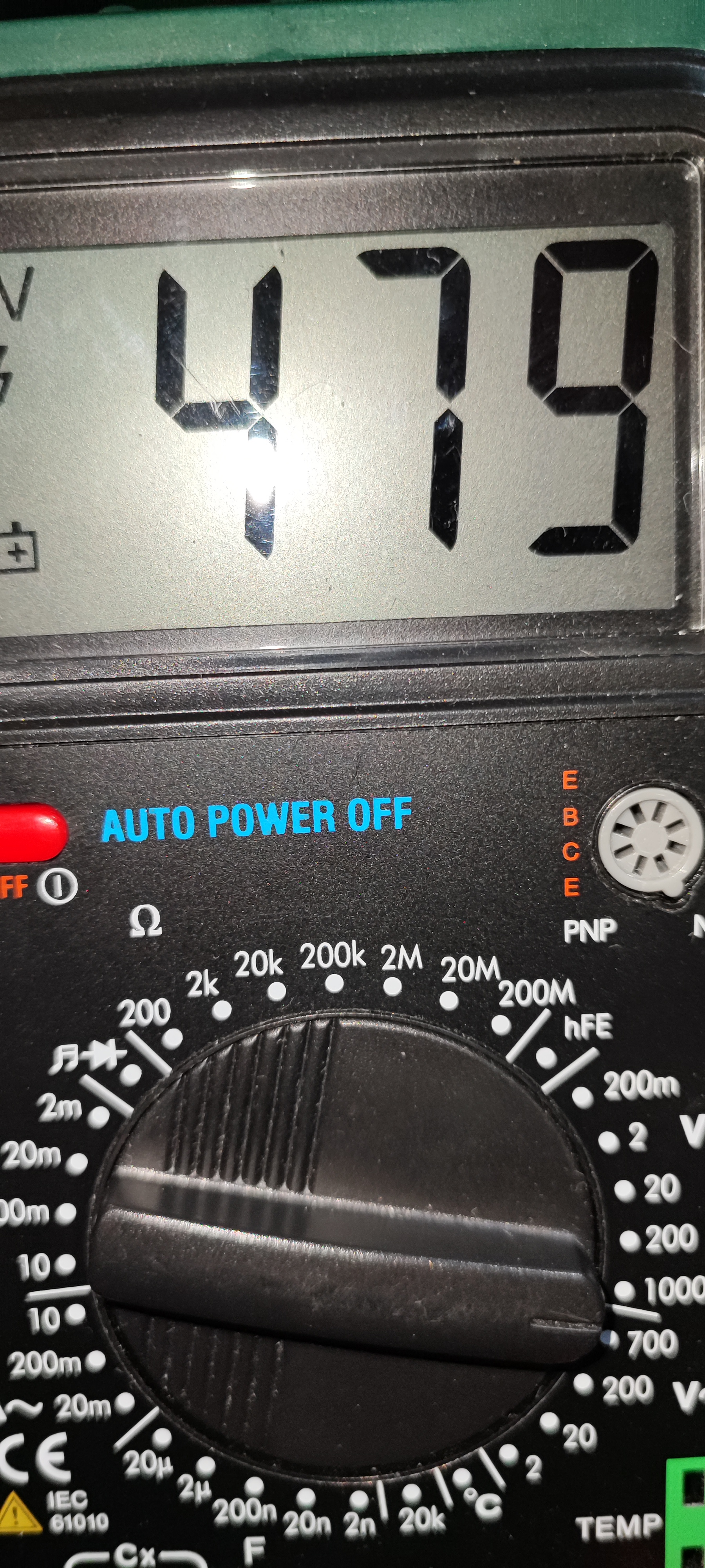

Ho un Princeton reverb point to point penso sia del 1971, funziona, ma ahimè a volume 2 sotto qualche colpo serio di plettro crunchia perdendo la fatidica brillantezza cristallina.
L'ho aperto e ho controllato in po' le tensioni ai pin 3 - 4
Sembra sia tutto a posto.
Una cosa che vedo è un grosso condensatore che reca la scritta MFD 20-20-20-20, qualcuno può dirmi che cosa è
