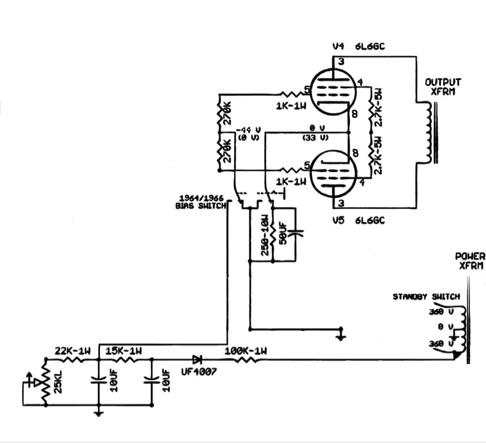

Re: Modifiche geloso 1020
Ciao Leonardo
Sì, metteremo un trimmer (non due) per poter aggiustare la tensione negativa del Bias
anzi, no, molto meglio uno di questi
https://www.laboratoriomusicale.net/it/ ... sse-liscio
il Top sarebbe uno di questi perché fatti per essere settati con il cacciavite e poi restano bloccati, in pratica un trimmer gigante
https://www.ampul.eu/it/potenziometri/3 ... 2_kohm_22k
Nella mia idea sarà posizionato sul Top dello chassis, vicino agli zoccoli delle finali e togliendo la griglia che sta sopra lo chassis si potrà fare la regolazione (andranno messe delle mini prese a banana per fare le letture con il tester, sia i volt negativi che la corrente di catodo misurando ai capi della res da 1R)

Per passare da Fixed a Cathode Bias le res da 150K (collegate alle G1) nel Fixed Bias sono collegate all'alimentazione negativa mentre i catodi delle finali vanno a massa, nel Cathode Bias la giunzione delle res da 150K va a massa ed i catodi vanno a massa tramite resistore di polarizzazione e condensatore di Bypass

Leonardo avresti sottomano un pot da 25K (o 22K) per fare una prova ?
Si tratterebbe di modificare temporaneamente il circuitino del Bias
Da così
A così
Occhio che il cap da 25uF 30V DEVE essere collegato come adesso
PRIMA di accendere l'amp TOGLI le finali
Quindi misuri le tensioni con il pot tutto da una parte e tutto dall'altra e, per evitare differenze dovute alla tensione di linea (magari variata rispetto le misure precedenti), misuri nuovamente la tensione "grezza" del Bias (quella che era 23.3v, se non sbaglio)
SE il range di tensioni che ottieni ruotando "contiene" la tensione di Bias che avevi misurato prima della mod, ruoti il cursore del pot in modo da avere la stessa tensione di prima, SPEGNI l'amp, ci montio le valvole, riaccendi, aspetti un po' che si scaldino (ricorda il carico stavolta) rimisuri ed annoti nuovamente tutte le tensioni e poi posti tutto
Se, come spero, le tensioni del Bias saranno a coprire le nostre esigenze, quello sarà il nuovo PS del Bias

Ricorda di fare il collegamento tra cursore e PIN laterale, quello connesso alla resistenza da 15K

Domanda pratica da neofita: i due pin laterali si equivalgono?

Ni, nelle realizzazioni si usa metterne a massa uno specifico per avere nella rotazione l'incremento in senso orario
Era l'inversione dei pin quella che avevo fatto sul layout del Tone Control, ricordi ?
