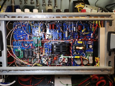

....Lo so, lo so! Non centra nulla con il bel cablaggio dell'inizio! Purtroppo non ho potuto fare meglio dati gli spazi così angusti.
Quando cominci a cablare pezzo per pezzo dall'inizio e hai tanto spazio, è una goduria.
...Quando modifichi in mezzo a tutto quel marasma... Beh, la cosa cambia!

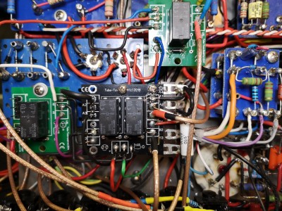

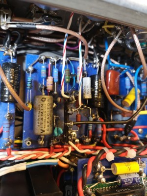

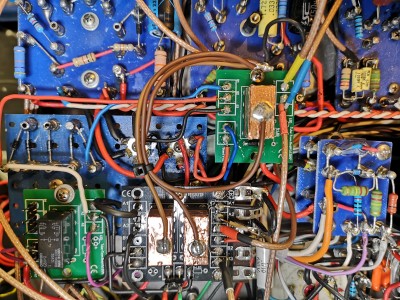

...Vorrei rendervi partecipi di una curiosa storia che mi è accaduta mentre cercavo di migliorare i segnali di uscita dei 2 canali. Una cosa assai strana.
Il mio scopo principale era quello di abbassare il segnale che arriva alle griglie delle finali sia dal Lead che dal Clean.
Tenendo in considerazione questo, ho voluto provare a mettere dei classici partitori resistivi VICINISSIMI ai relays.
Sfruttando una basetta ancorata alla basetta dei relays.
Partendo dal presupposto che un partitore resistivo se messo subito prima o subito dopo il relativo master volume del canale in questione, non dovrebbe fare molta differenza, è corretto? Almeno è quello che presumo io. Di conseguenza ho pensato che mettendo i partitori DOPO i M.V. dei canali ( e vicinissimi ai relays ) non avrei dovuto avere problemi.
Niente di più sbagliato! Ebbene: oscillazioni in alta frequenza, ronze, e rumori. Tutto FISSO e mai variabile!
Ripristinando il circuito senza partitori, tutto funziona benissimo.
Ora, quello che ipotizzo io, è che in questo ampli, le vicinanze dei componenti possano davvero causare molteplici problemi!
Lì vicino abbiamo due basette di 2 Gyrator sovrapposte e i relays. I partitori li avevo messi proprio li in mezzo.
Dalla questa foto si capisce bene quello che intendo. ...Possibile che si possano creare certi problemi dovuti a questa vicinanza, oppure è davvero un problema di "ordine" dei partitori?
Ho provato a mettere solo il partitore del canale Lead PRIMA del suo relativo M.V. e tutto funziona benissimo. Ma è molto lontano dai relays.

Beh.. Alla fine non mi sembra tutta sta caciara! Certo.. ci sono molti conduttori. Ma i circuiti con le turret (esiste un nome in italiano??) credo siano fatti così.
Se non li conosci vai a vedere gli amplificatori della Bartel Amp. Sono, per me, delle opere d'arte di cablaggio!
Per i ronzii posso pensare che il problema sia la vicinanza delle bobine dei relè, che per il loro funzionamento creano un campo magnetico.. Solo quando sono attraversate da corrente però.. Ma non ho esperienza a riguardo.
Sicuramente Robi e Franco sapranno illuminarci di più.
Avrei pensato che ti dessero problemi anche le basette una sopra all'altra ma a quanto pare hai fatto queste sovrapposizioni con criterio.

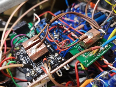

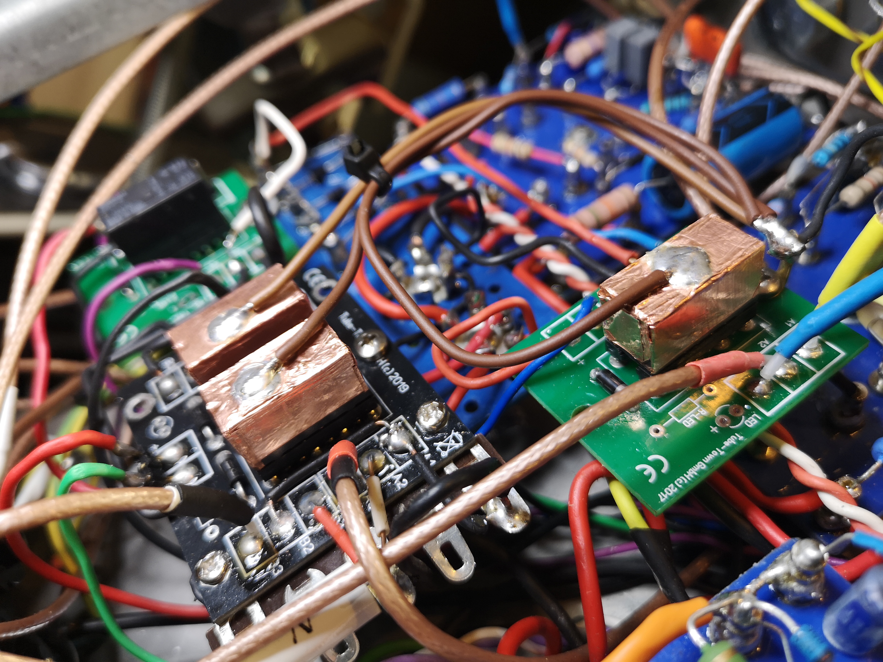

Per me potrebbero in qualche modo entrarci i relè, come dice Mario, in giro ci sono dei modelli schermati
o, di misure più contenute, questi
Ma vedrei se usarli (i secondi) solo su una prossima realizzazione, lì ..... NON si tocca niente
Ciao, prima del MV tu hai un forte segnale e quindi il rumore captato dai partitori viene nascosto dal segnale (il famigerato rapporto S/N).Dom ha scritto: ↑06/01/2023, 19:36Partendo dal presupposto che un partitore resistivo se messo subito prima o subito dopo il relativo master volume del canale in questione, non dovrebbe fare molta differenza, è corretto? Almeno è quello che presumo io. Di conseguenza ho pensato che mettendo i partitori DOPO i M.V. dei canali ( e vicinissimi ai relays ) non avrei dovuto avere problemi.
Dopo il MV hai un segnale molto più debole (oppure dei vicini molto arrabbiati) e quindi a parità di rumore captato dal partitore, questo si sente molto di più.

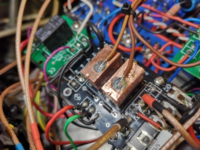

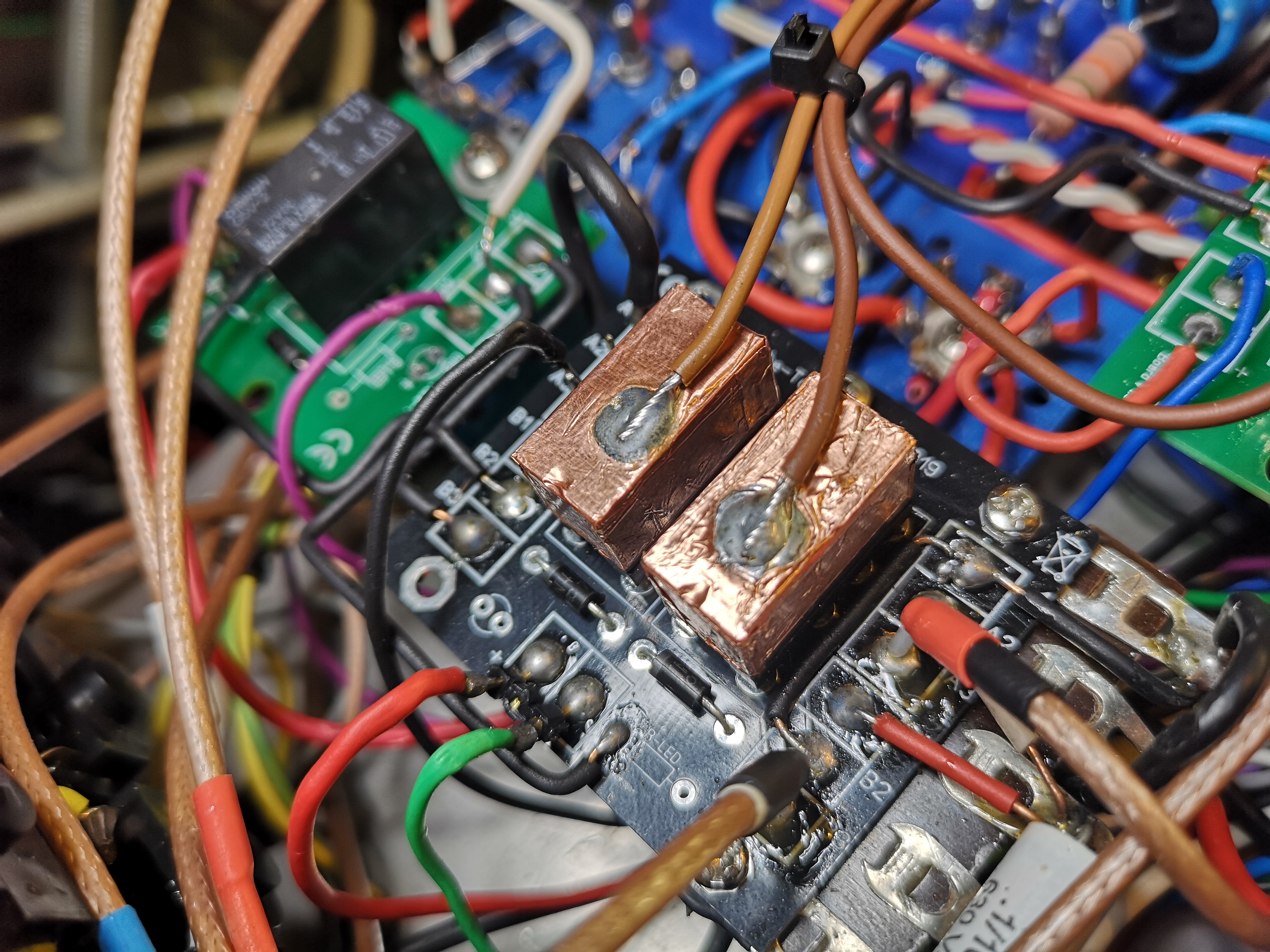

... Riguardo alla questione relays:
Quanti stadi hai al momento?
- Dom
- Messaggi: 1683
- Località: Abruzzo (Te)
Grazie. È stato molto piú semplice di quello che pensavo. La schermatura intendo.
Attualmente ho 4 stadi sul lead con l'aggiunta di un quinto stadio di boost. Che anche se fornisce volutamente poco gain, fa cmq tanto. Quindi pensavo di rinunciare all'ultimo stadio di guadagno prima del T. S. Trasformandolo in un C. F..

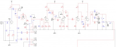

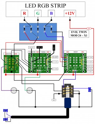

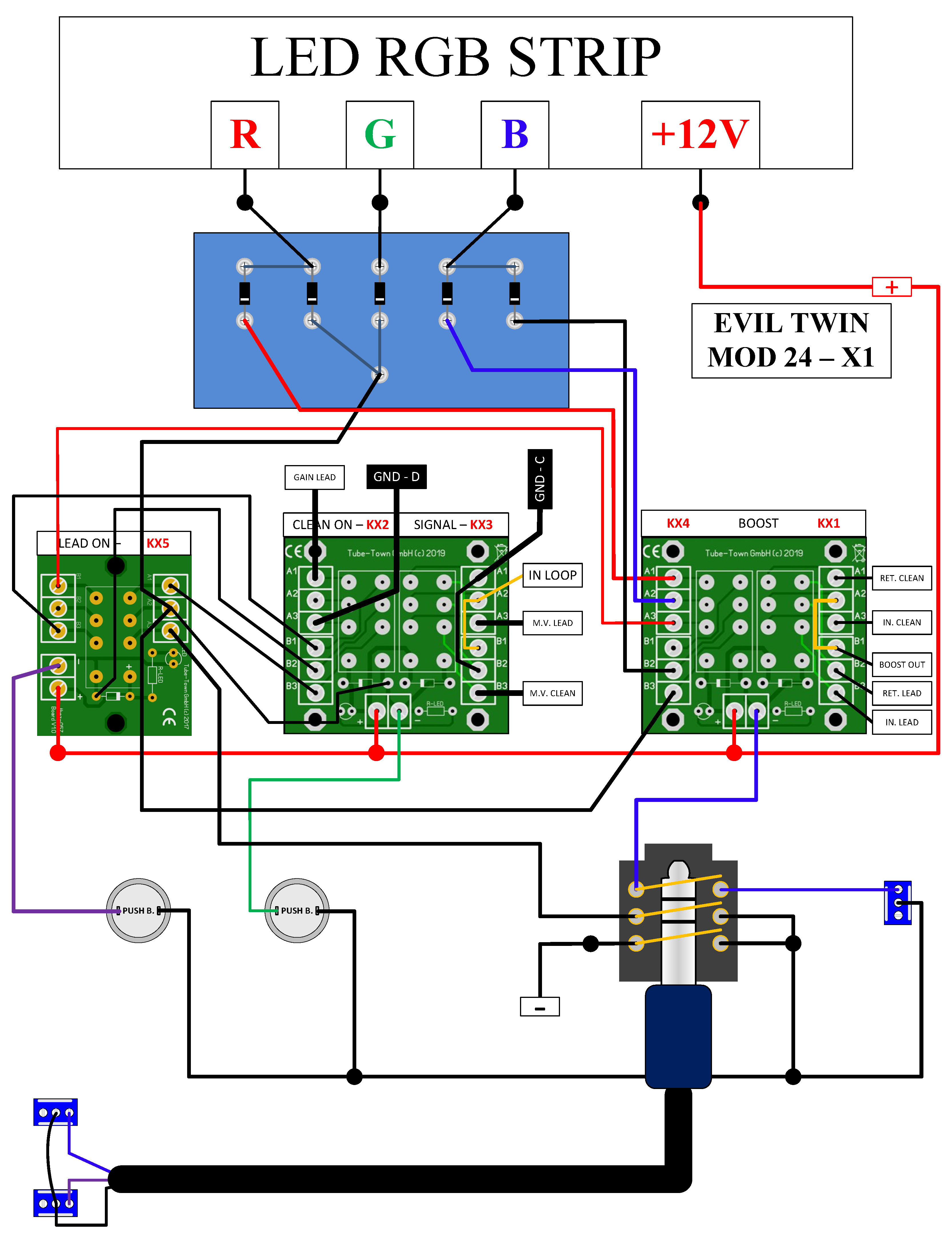

Ecco come l'avevo pensato io:
Lascio vedere solo il canale Lead per chiarezza visiva. Cosa ne pensate ?

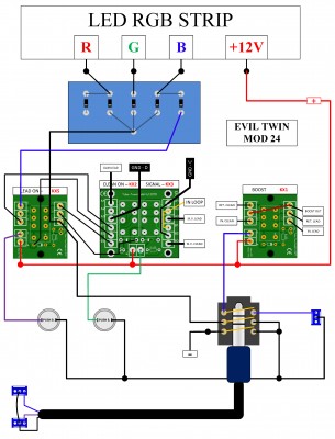

Riguardo al layout dei relays, per il momento utilizzerò solo questa:
Lead attivo = BLU
Clean attivo = BIANCO
BOOST = NESSUN COLORE
Quando e se andranno bene le cose e sarà davvero performante la modifica, credo che utilizzerò questa configurazione invece:
LEAD ATTIVO CON BOOST = ROSSO
LEAD ATTIVO NO BOOST = BLU
CLEAN ATTIVO CON BOOST = GIALLO
CLEAN ATTIVO NO BOOST = BIANCO
Non sono sicuro di averlo scritto:
il sistema di switching permette di utilizzare pulsanti momentanei da pannello e contemporaneamente pulsanti "latched" da pedalboard.
