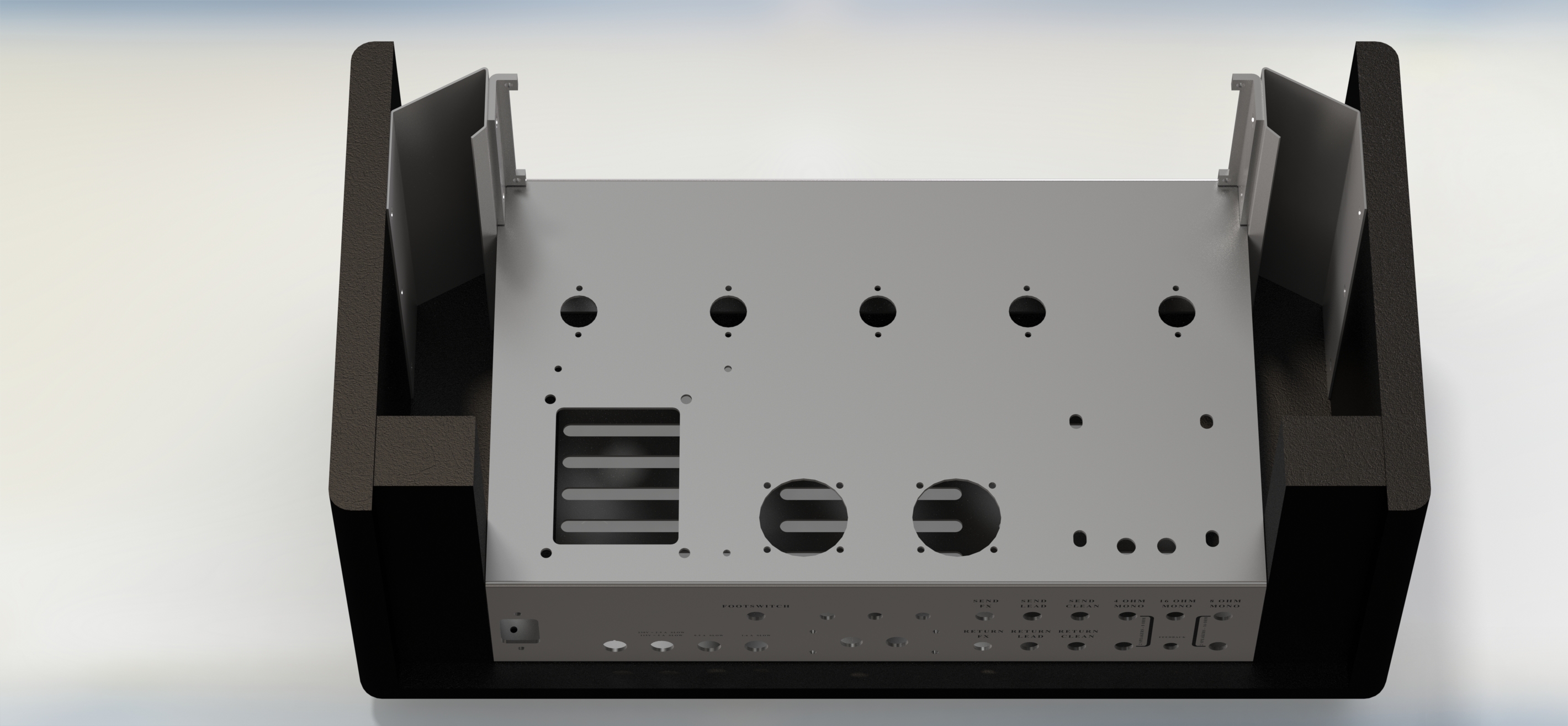

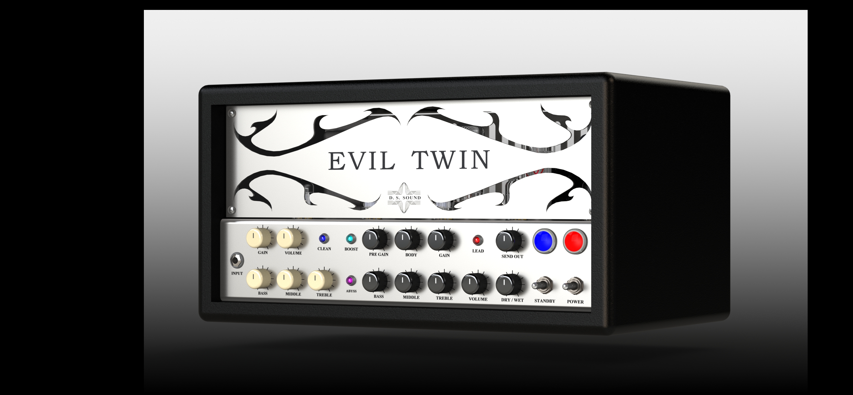

Avrei bisogno di un vostro onesto parere riguardo alla scelta del possibile cabinet. Sono molto indeciso.
...Ho sviluppato un'idea che forse può essere un pò pacchiana e non sono sicurto al 100% che possa andare bene.
Partiamo dal fatto che sto cercando di allargare il cabinet solo per una questione puramente estetica. Questo perchè nel complesso l'ampli risulta molto alto e poco largo. Poi può piacere o meno, però i fatti sono questi.
Soluzione iniziale
cabinet fatto su misura per il telaio:
Soluzione 2
Cabinet poco più largo con supporti laterali in legno rivestiti di tolex:
Cerco di fare il possibile.
Soluzione iniziale
Soluzione 2

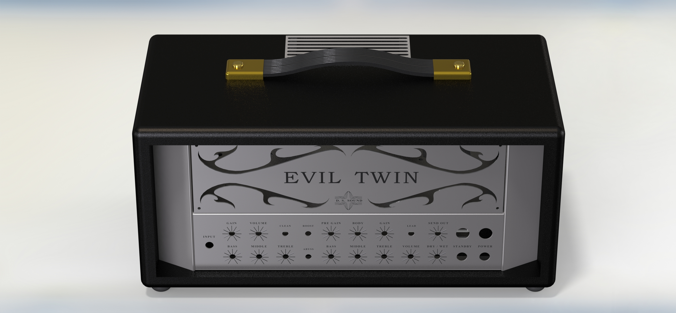

...Soluzione 3
Cabinet molto più largo con supporti laterali in acciaio satinato piegati:
- Dom
- Messaggi: 1683
- Località: Abruzzo (Te)
...particaolare dei supporti laterali:
In pratica quando si inserisce il telaio, le piegature fanno in modo che lo stesso entri forzatamente ma senza intoppi. Questo perchè i supporti DEVONO forzare sui lati del telaio affinchè non ci sia luce. Per come ho pensato di farli piegare, quando si forza, le lamiere fletteranno di poco verso gli estremi laterali del cabinet.
Oltre a questo, le lamiere dovranno essere dotate di asole per avvitare le altre 2 lamiere che fanno da supporto alla mascherina frontale.
Le asole voglio farle realizzare per permettere di far "incassare" a piacere la mascherina verso l'interno del cabinet.
...Potrebbe essere carina come soluzione.
Nelle immagini postate, la mascherina è perfettamente in asse con la superficie del pannello frontale del telaio.
- Messaggi: 9403
Che misure ha la versione semplice, quella aderente allo chassis ?
e che misure avrebbe l'altra ?
Non è che mi dispiaccia la soluzione larga, forse qualche disegno forato sui laterali, forse
Però è anche vero che mi pare una complicazione non proprio semplice e non so se il costo ne varrebbe la pena, tanto più che non incasserei la piastra superiore rispetto lo chassis
Per vedere l'effetto di un cabinet a misura di chassis o più largo proverei a costruire qualcosa di posticcio con del cartone, magari più fogli incollati uno sull'altro per avere uno spessore decente
i cabinet coi bordi da 15/18mm non mi sono mai piaciuti.
Mi ricordano la Yamaha TT100 che non é propriamente bellissima.
Io proporrei una quinta soluzione con dei bordi in legno più spessi, magari arrotondati tipo Marshall 1959.

...Non mi tentare Franco! Non si sa da quanto tempo devo rimettermi a fare le elettroincisioni sul metallo!Kagliostro ha scritto: ↑05/03/2023, 14:32Che misure ha la versione semplice, quella aderente allo chassis ?
Non è che mi dispiaccia la soluzione larga, forse qualche disegno forato sui laterali, forse...
...Non ho capito cosa intendi.Kagliostro ha scritto: ↑05/03/2023, 14:32...tanto più che non incasserei la piastra superiore rispetto lo chassis...
La versione "estesa" ha 5cm in più per lato dalla versione normale.
Ciao Robi.
I bordi sono arrotondati e lo spessore del legno è di 22mm. Con il tolex messo arriviamo a 24mm circa.
....Mi pare di capire che gli angolari di metallo non siano tutta sta gran cosa, evidentemente.
Proverò qualcos'altro.
- Messaggi: 9403
Si, d'accordo, ma che misure (tutte) avrebbe la versione con il cabinet aderente ?La versione "estesa" ha 5cm in più per lato dalla versione normale
- Dom
- Messaggi: 1683
449mm di largjezza
254mm di altezza
280mm di profonditá.
Versione normale.
254mm di altezza
Versione normale.
