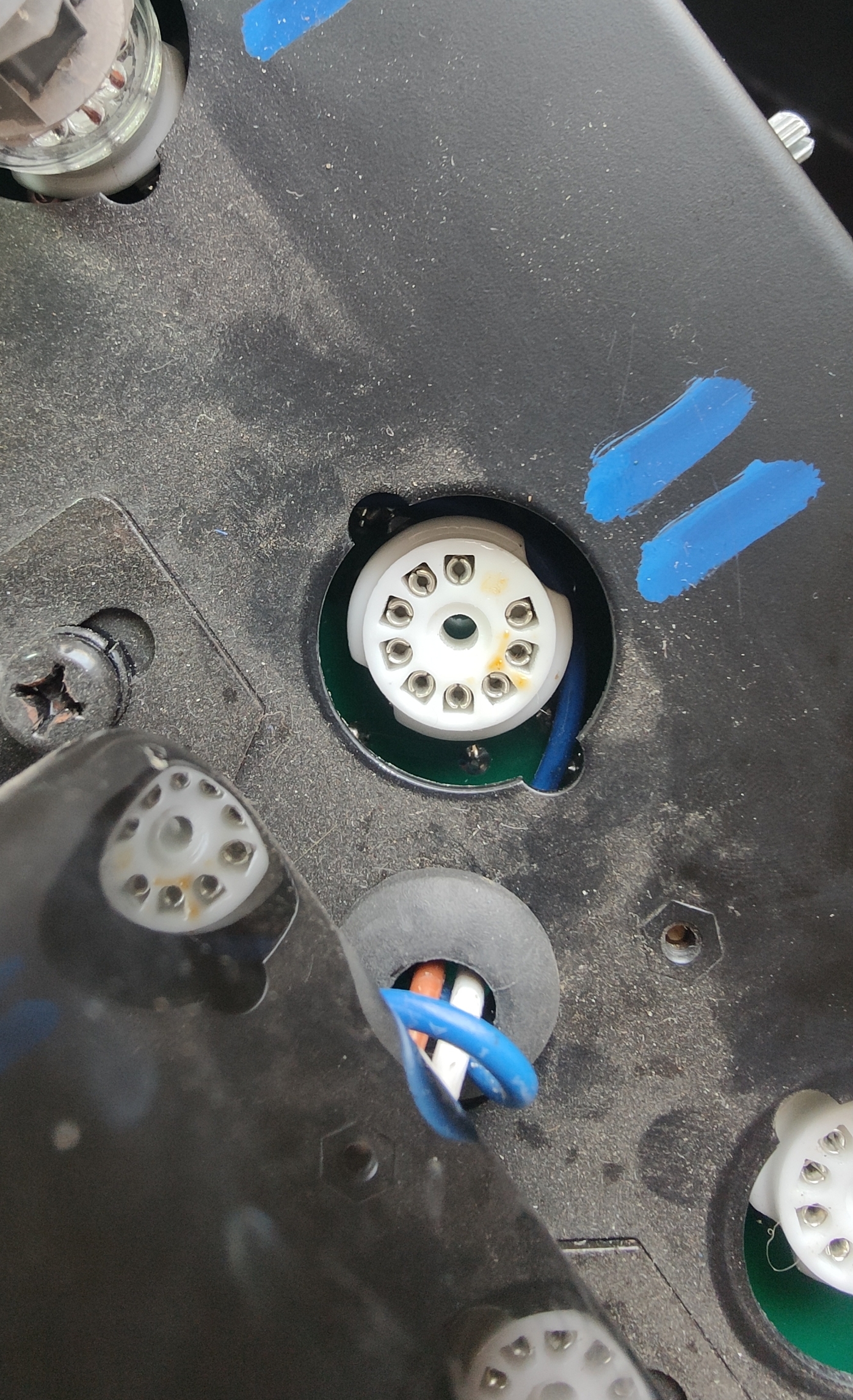

Allora, vi aggiorno sul progetto.

Ho fatto il classico errore di chi ha poco tempo e ho saldato tutto assieme, non un cap alla volta. È molto scomodo smontare e rimontare quindi mi seccavo.
L'amplificatore funziona, ha un suono decisamente più grosso e pieno.
Problema :
Sul canale overdue adesso ho dei Fischi assurdi, se alzo medi alti e presence.
Sul canale crunch è tutto ok, ma quando aumenta guadagniamo. Beh.. Qualcosa va in oscillazione.
Suggerimenti?
Ho provato un cap da 330pf tra griglia e massa del secondo triodo di v2. Funziona, ma nn basta.
Ho messo al posto dei 470pf in prossimità del pot preamo overdrive e treble, Cap da 1n5, la frequenza cambia è un po' più sorda ma cmq parte oscillazione.
Solo sul canale overdrive.
Che faccio??

Re: mods pre JCA100 (SLO clone)
Il problema è nel preamp.
Se entro nel return, in qualche modo si disattiva il preamp è magicamente il fischio sparisce, potendo alzare a manetta master overdrive.
Qualcosa del preamp, canale due, non va
Prosegue test :
Togliendo v1, 2,3,nessun fischio anche alzando tutto a manetta.
È evidente che i nuovi (buoni) condensatori hanno aumentato il livello di armoniche e mandano in Larsen il pre.
Avrei vaghe idee.. Usare una, v2 con minore guadagno, oppure lavorare a livello di resistenze di catodo per diminuire guadagno.
Suggerimenti?
V2 è il problema.. Qualcosa li attorno.
Con v1&3 entrò no problem
Se inserisco v2, partono oscillazioni.
Devo abbassare la guadagno..
:ok_1
Guardate che era successo
Uno dei primari del ot aveva agganciato lo zoccolo di v2.
Assurdo..
Assurdo..
Stessa reazione mia.
Gli passava attorno e v2 raccoglieva frequenze!!
