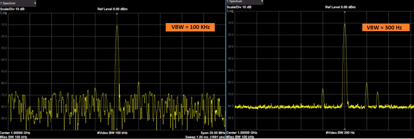

Per la VBW mi aiuto con un'altra figura
Come vedete la VBW serve a fare pulizia sul livello del rumore in basso ed a visualizzare possibili spurie. Anche qui se esagero col valore della VBW non visualizzerò picchi indesiderati o spurie che dir si voglia, infatti andrò a coprire i picchi alzando il livello del rumore, oppure se la abbasso tanto farò confondere i picchi nel rumore. Bisogna trovare il giusto equilibrio e sapere cosa si sta misurando e cosa spettarsi.
