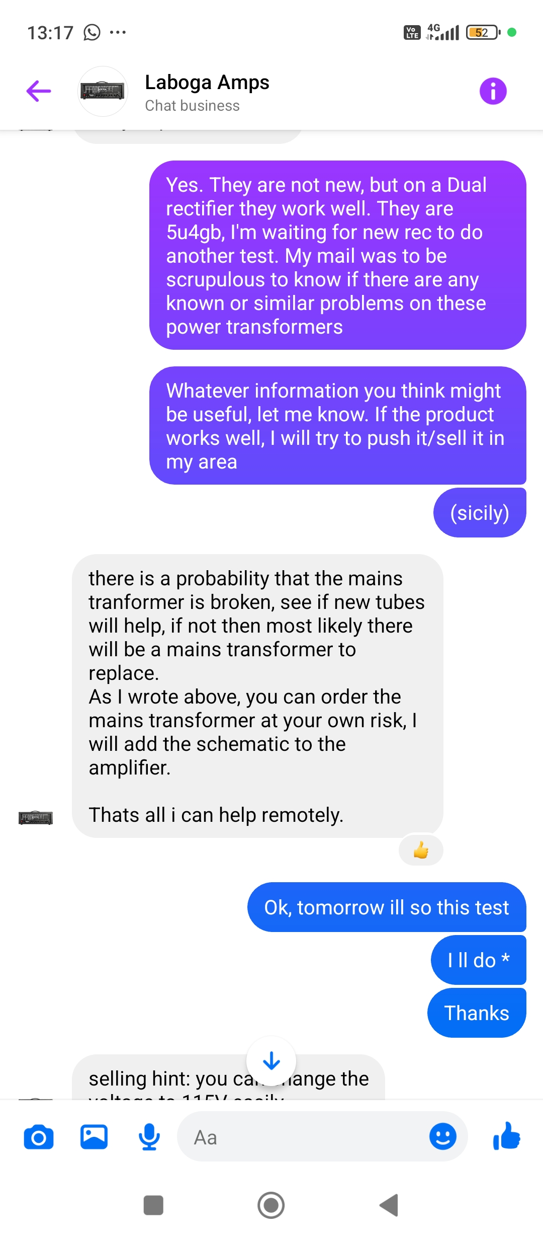

Nb questo è il buzz del trasformatore, intermittente. Ho ripreso un momento in cui era più forte. Il vol Dell ampli era a zero. Solo buzz.
Quando suono, non c'è rumore nell amplificatore.. Cioè, non esagerato.. Un normale hum da amplificatore ad alto guadagno..ma cmq suonabilissimo.

I due condensatore da 220uf 250v (Samsung) in serie, hanno fatto un volo.
Sembravano leggermente gonfi..

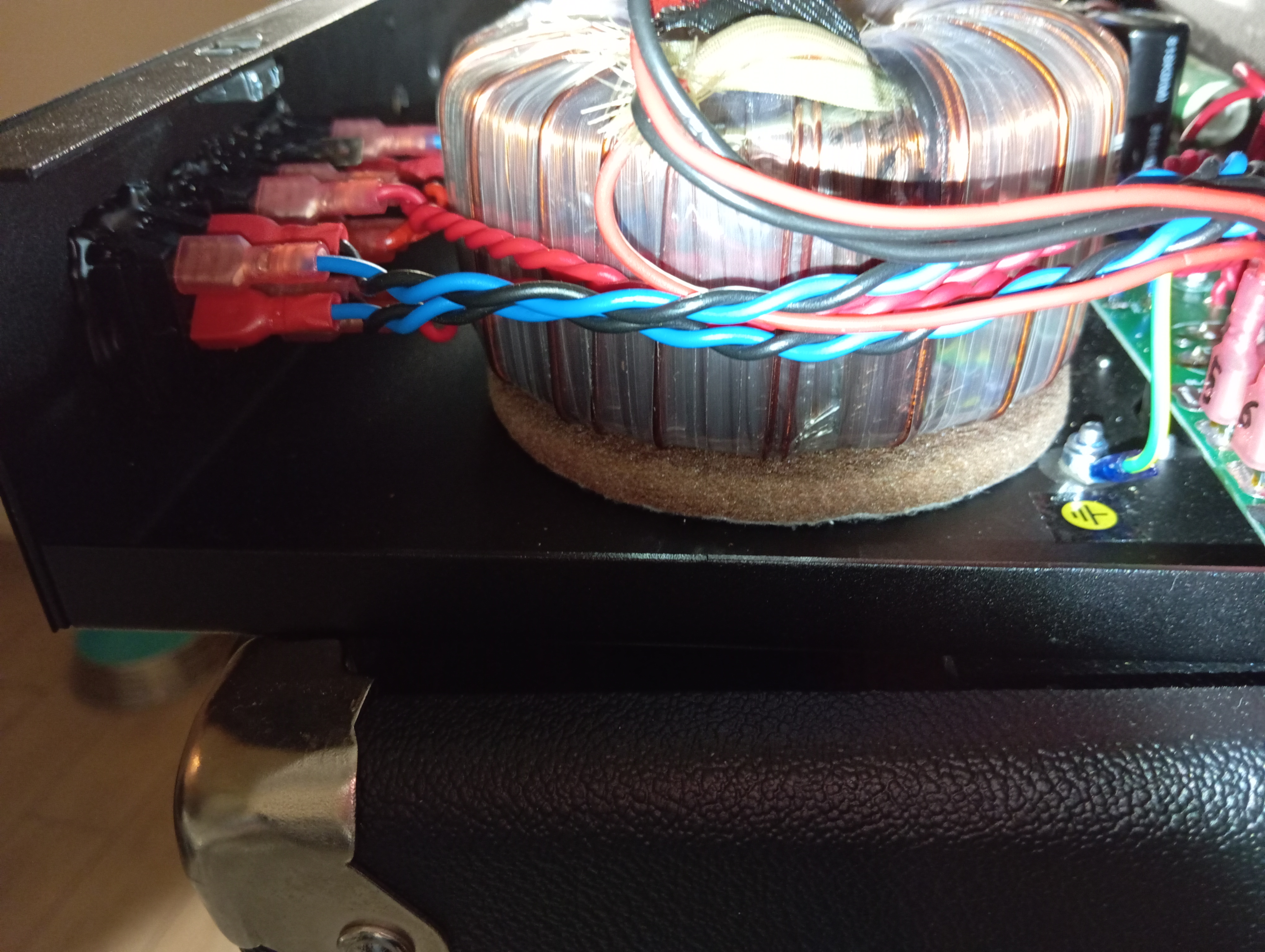

Quello che mi suona strano è che un toroidale ronzi meccanicamente
Se effettivamente lo fa, un tentativo potrebbe essere di introdurre dello spessore in gomma tra lui e lo chassis, magari vai dal gommista e ti fai dare una una camera d'aria rotta, ne ricavi due cerchi di gomma di dimensioni adatte, al centro ci fai un foro e le interponi tra chassis e trasformatore anche lasciando quella che già ci sarà,
Superiormente se ci riesci, magari inseriscine un paio anche li (più piccole di quelle inferiori) e le trattieni con un Rondellone maggiorato (anche se non proprio gigante)
Questo dovrebbe aiutare, non so se risolvere del tutto ma aiutare dovrebbe

Potrebbe anche vibrare internamente perché gli avvolgimenti non sono stretti. Puoi anche staccare il trasformatore dal telaio per vedere se è proprio il trasformatore o l'accoppiamento con il telaio. Io comunque non cambierei il trasformatore solo perché vibra. Altra domanda: con l'ampli rimontato si sente?

Consideriamo c'era questo pezzo di pelle cinese tra trafo e metallo..

Intanto ho inserito un disco abrasivo parkside(di quelli morbidi per levigatrice) , forato opportunamente alle centro per accogliere perno di circa tre cm..
Aggiunto feltro anche sul bullone superiore!
Sembra silenziosissimo!!
Ovviamente è una prova senza carico.
Ho collegato solo unità finale, il preamp è staccato in attesa di alcuni condensatori.
