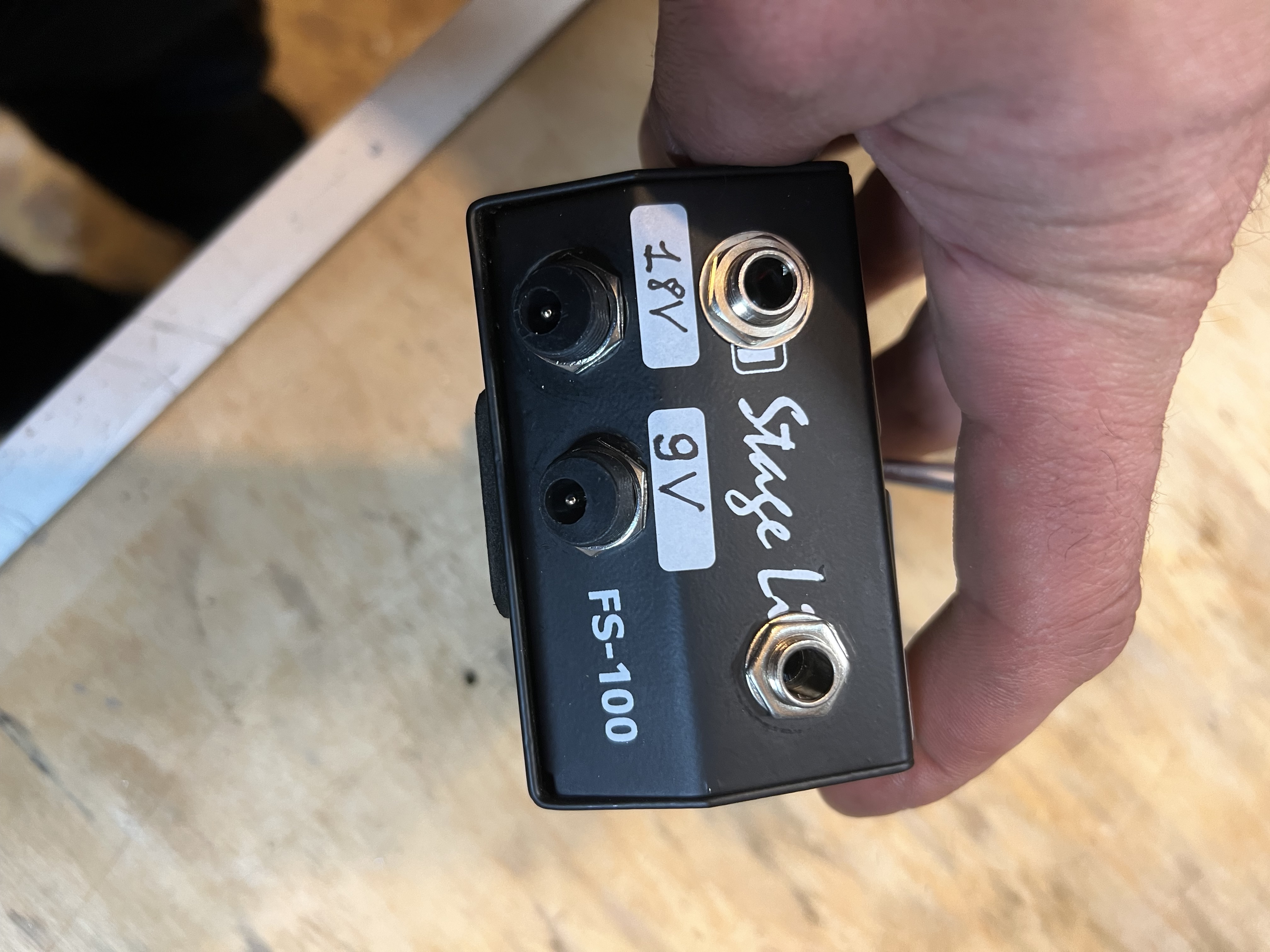

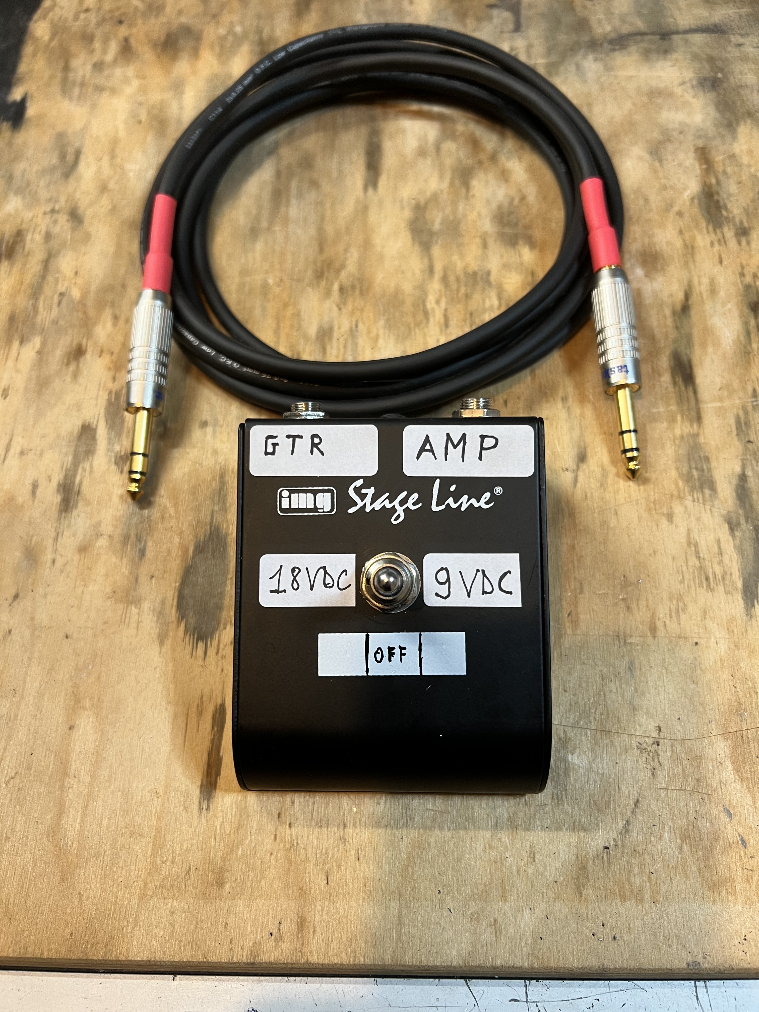

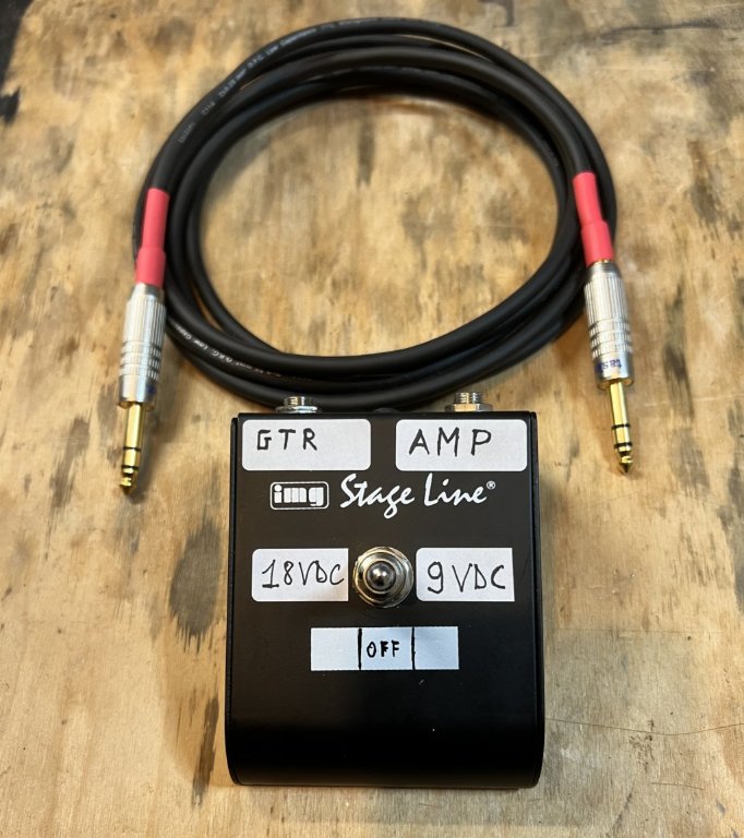

Da come si evince dalla foto, ho fatto davvero un lavoro al massimo del risparmio. Avevo uno scatolotto dedicato al cambio canale dotato di stomp switch. Gli ho fatto 4 buchi per mettere i connettori che mi servivano, ho sostituito lo stomp-switch con un toggle switch ON / OFF / ON, e tutto è pronto! Non è niente di fantascientifico alla fine. Non ho fatto neanche lo schema per la semplicità del cablaggio.
E' semplice:
1 - dotiamo lo scatolotto di 2 connettori per alimentazione adeguati per l'inserimento di connettori che utilizziamo sui pedali.
2 - mettiamo anche 2 connettori ( possibilmente switchraft ) jack. Uno deve essere dotato di switch al ring.
https://cdn.imgchest.com/files/7w6c2m293wy.jpeg
3 - si cabla lo switch ON / OFF / ON in modo tale da avere la tensione desiderata ( 9 o 18V ) alle estremità e una interruzione del positivo dell'alimentazione nella posizione centrale per sicurezza.

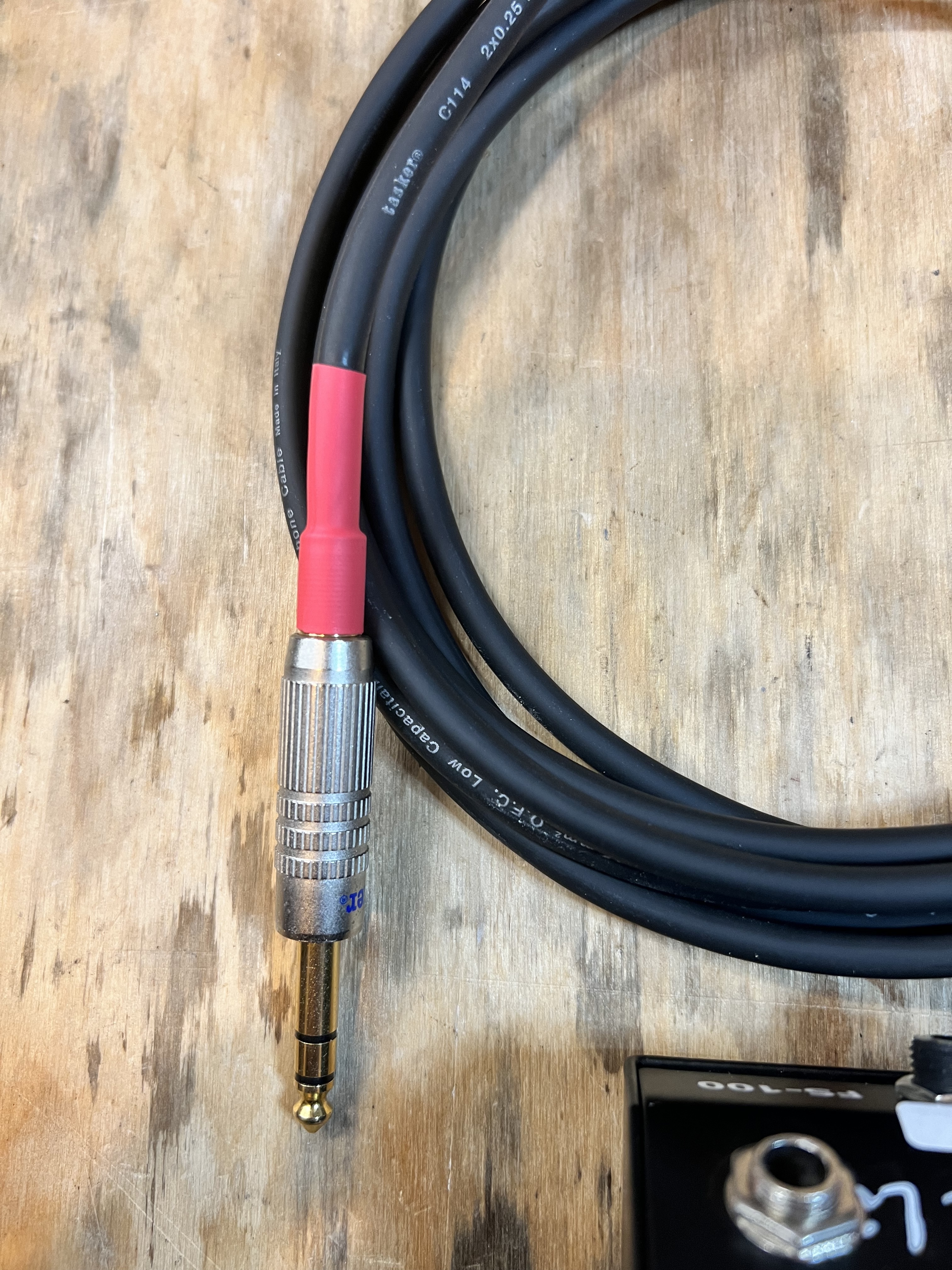

4 - E' necessario munirsi di un cavo jack TRS dove sul RING viaggerà il positivo. Io ho preferito cablarmelo evidenziando i jack con un termorestringente rosso.
https://cdn.imgchest.com/files/4z9cv8vq6q7.jpeg
5 - i due connettori jack dello scatolotto devono essere collegati con il TIP e lo SLEEVE in parallelo. Il ring è necessario solo sul connettore dedicato al jack che va alla GTR. L'altro jack, rigorosamente un classico cavo monofonico con adeguato connettore, va all'ampli o ai pedali.
6 - il jack femmina della chitarra deve essere munito di apposito pin per la connessione del ring. A differenza del classico impiego dove si taglia il negativo della batteria, questo jack deve lavorare in modo tale da fornire SOLO il positivo alla circuitazione interna della chitarra che possono essere pickup attivi buffer o qualsiasi altra circuitazione.

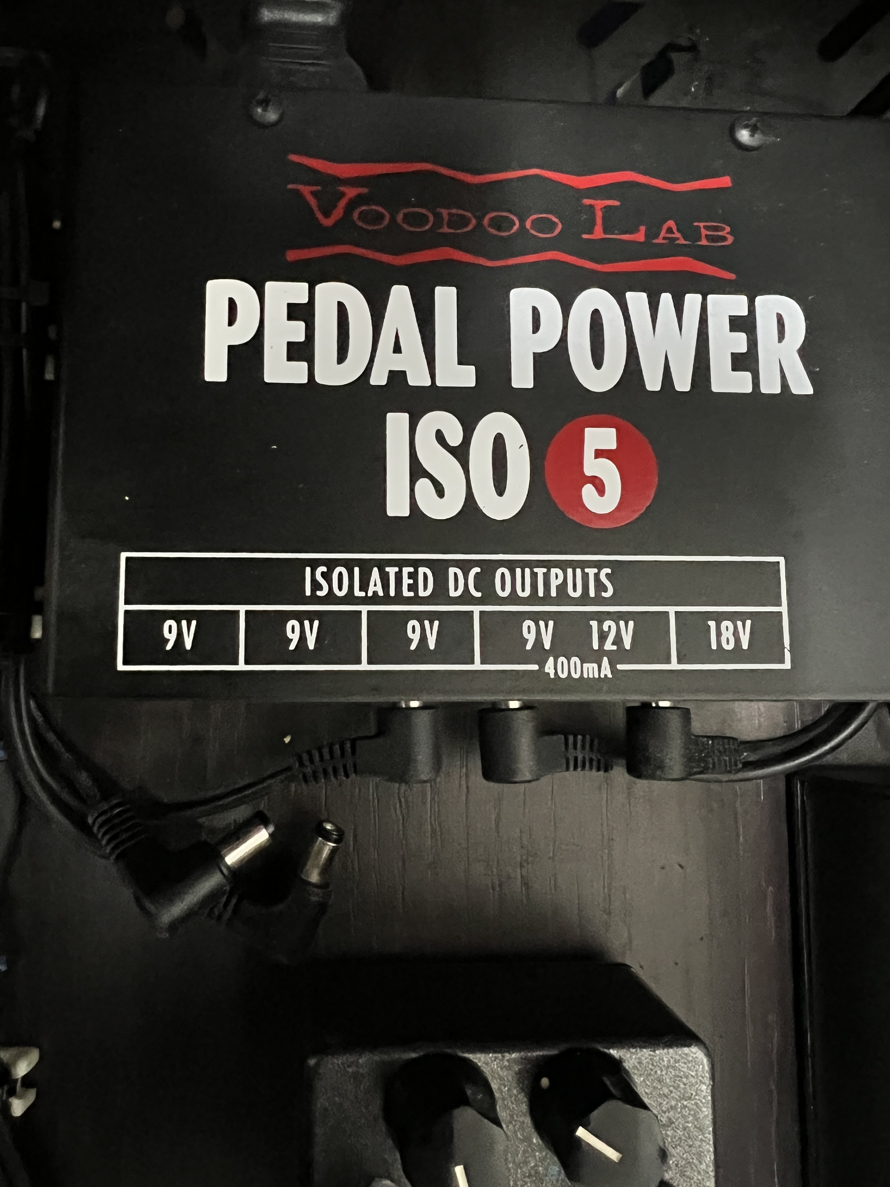

Io, personalmente, adoro e stimo tantissimo i prodotti della VOODOO LAB. Possiedo questa centralina che mi permette di avere tensioni sia a 9 che 18V.
https://cdn.imgchest.com/files/yq9c353klw4.jpeg
Avendo provato entrambi i tipi di alimentazione ( sia a batterie sia con PSU ), posso garantirvi che non ho nessun tipo di rumore, ronza, disturbo sul suono della chitarra ( ...ma anche sui pedali, ovviamente! ). Ed in questo caso specifico è MOLTO MOLTO facile avere dei disturbi, in quanto stiamo dando alimentazione al cuore della chitarra dove il suono in origine è molto debole e suscettibile a qualunque tipo di disturbo.

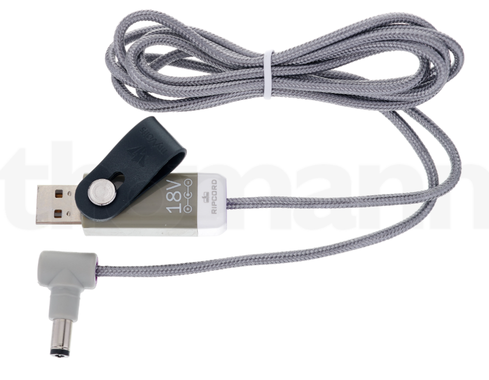

I normali powerbank hanno uscite da 5V, ma con un dispositivo come questo:
https://www.thomann.de/it/myvolts_ripcord_18v_dc.htm
è possibile alimentare anche a 9V / 18V. E funziona. Ma... Ci sono 2 piccoli problemi di cui uno si può superare:
1 - Il power bank, se è utilizzato SOLTANTO per un'alimentazione dedicata ai pickup attivi o una qualsiasi circuitazione attiva della chitarra, si spegne automaticamente dopo circa 20 / 30 secondi. Questo perchè non sente abbastanza "carico" da fornire, probabilmente. Se ci alimento 2 pedali ( per esempio ) rimane acceso.
2 - anche se l'alimentazione del powerbank sostanzialmente è come quella di una batteria ( molto più potente ), utilizzandola con il "myVolts Ripcord 18V DC" si avverte un pò di rumore rispetto al collegamento con il PSU della VOODOO LAB. Fruscio, sopratutto.
Il mio intento era quello di minimizzare al massimo i costi relativi ad un possibile sviluppo di questo tipo di soluzione. Credo che ormai chiunque abbia almeno un powerbank a casa. Con quel convertitore a soli 22 euro, un comune powerbank e un accrocchio realizzato veramente con pochissima spesa, pensavo che la cosa potesse funzionare. E funziona! anche se non al top del top.
Avevo abbastanza fiducia di questo dispositivo perchè da come scrivono ( "Fornisce alimentazione a sintetizzatori, unità per effetti, apparecchiature MIDI e numerosi altri dispositivi tramite porta USB" ) sembrava fatto ad hoc anche per questa esigenza.
Il problema è che converte i 5V in 18V e quindi è lì che genera rumore, perchè non è tensione diretta dalla batteria.
