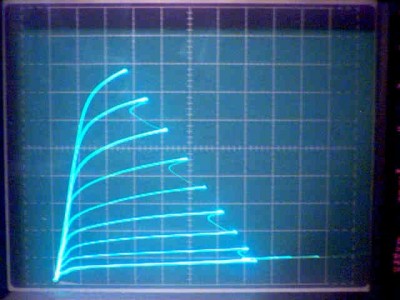

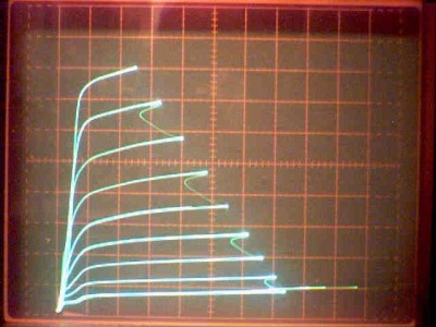

Re: Dumble SE con GU50 (???)
Ciao Dom,
Alzare g3 di 12-18V rispetto al catodo (non rispetto a massa!) alza e stringe il ginocchio del pentodo nel grafico delle curve V-I.
Per quanto riguarda la nota sulle resistenze, dev’essere stata fraintesa: c’é scritto 2x 0,1-0,33 Ohm, cioé un valore fra 0,1 e 0,33 Ohm (questo valore dipende anche dalla potenza del finale). Forse é stato frainteso come 0,1 a sinistra e 0,33 destra?

Ciao Franco.
Si, se intendi la griglia G3.
Quello che ho fatto é dare 15v alla griglia G3.
...onestamente non sono stato in grado di percepire differenze sonore in merito. Come dicevo prima, sarebbe interessante sentire la differenza tramite switch.
Ma avendo letto anche da altre parti che l'intervento di qualche volta positivo su quella griglia migliora di molto la resa della valvola ( la curva a 0 volta di G1 si raddrizza un po'), di sicuro male non fa.
Ti confermo che gli ultimi i penultimi 10 samples postati ed anche gli ultimi 3, sono stati registrati con la g3 a 15v e il feedback composto da 2 res da 0,25 ohm per parte.
Gli ultimi 3 samples, di diverso, hanno solo qualche ritocco in ambito audio. Ho lavorato di equalizzatori ed altro.
Quelli di prima sono esattamente il suono nudo e crudo che hanno ripreso 2 microfoni contemporaneamente.

Allego le curve a pentodo con g2 a 200V avendo rispettivamente Vg3=Vk e Vg3=Vk+15V.
Come dicevo le curve si alzano ed il ginocchio del pentodo si stringe e si sposta a sinistra.
Questo fa sì che si possa avere più potenza dalla stessa valvola.
