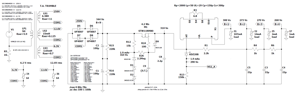

Allora..
Vi posto lo schema, spero, definitivo.
Per i valori dei componenti sono stato fedele a questo schema:
101HRM Preamp - EL84 - mts_mini_hrm_190 (1).pdf
(993.32 KiB) Scaricato 101 volte
Perchè da questo siamo partiti e guardando altri schemi del 101 HRM ( ...quelli che sono riuscito a trovare ), si trovano molte differenze.
Per l'implementazione di tutti gli switch, ho seguito questo schema:
#124 Schematic 1984.pdf
(160.39 KiB) Scaricato 145 volte
il risultato è questo:
TRUMBLE COMPLETO - SCHEMA 12.pdf
(83.76 KiB) Scaricato 97 volte
TRUMBLE PREAMP - SCHEMA 12.pdf
(62.87 KiB) Scaricato 100 volte
TRUMBLE - LOOP FX - POWER AMP - SCHEMA 12.pdf
(45.94 KiB) Scaricato 99 volte
...Ragazzi, vi chiedo la cortesia di fare una verifica / confronto ulteriore con gli altri 2 schemi schemi perchè non è stato semplice rappresentare e disegnare tutti quegli switch! Se trovate errori ditemelo che apporto le modifiche.
Un'occhiata da qualcuno di esterno sarebbe opportuna. E' facile commettere qualche errore di distrazione con quel macello.
....Sto lavorando al layout che pensavo in 3D.
...Mi ero dimenticato il PSU:
TRUMBLE PSU - 12.pdf
(68.64 KiB) Scaricato 97 volte

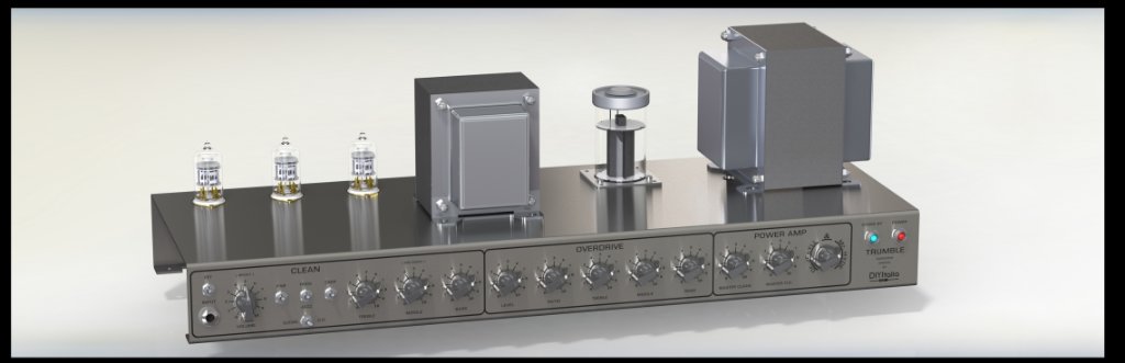

Per come lo avevo immaginato io dopo le proposte fatte qualche post fa:
https://cdn.imgchest.com/files/7kzcabgoq37.JPG
https://cdn.imgchest.com/files/7ogcbkjqody.JPG
https://cdn.imgchest.com/files/7pjcqw98g57.JPG
https://cdn.imgchest.com/files/7bwckd8v587.JPG
A me piace molto questa soluzione.
Ovviamente le scritte leggermente più piccole fra parentesi vorrebbero far capire all'esecutore che c'è un controllo nascosto.
Per vedere le immagini ad alta risoluzione avete il link sotto ogni anteprima.

Pensavi alle Chiken Head come nella seconda serie, suppongo, non a quelle tonde in bakelite/alluminio della prima serie, giusto ?
Non so poi come vada a finire al momento di far realizzare la faceplate .... a me piaceva Dr Jackyll & Mr Hide in rosso con la & in nero, ma anche la manopola in rosso può bastare

Ho dato una controllata alla coerenza tra i due schemi
e, no, trovo delle differenze (ma non sugli switch), fino a quelli dell'OD e Master del Clean ESCLUSI
Su v1a manca il cap di bypass al catodo, sul pot dei bassi c'è nel tuo schema un cap in parallelo
Il pot middle è collegato diverso, lo switch del Mid Boost sul 124 manca, e c'e un resistore R1 che nel 124 non c'è, sul tuo schema il cap del bright è tra wiper del volume e switch ma nel 124 sta dopo lo switch, tra lo switch ed una estremità del pot del volume, sul 124 ci sono 4 resistenze ed un cap in serie tra placca di v1b e g1 di v1b che mancano nel tuo schema
poi, da dove sta il relè OD nello schema che hai postato del 124 gli switch non corrispondono più e neanche la posizione del Master Clean oltre ad altri componenti (vedi R5 e C16 del tuo schema) che non hanno corrispondenze sul 124
V2a e v2b ed i componenti attorno a loro sembrano corrispondere
Devo ancora verificare attorno al secondo Controllo Toni
Domani spero di avere la possibilità di terminare il controllo

Messaggio da Dom » 04/07/2025, 6:39
Ciao Franco. Grazie per il tempo che gli hai dedicato.
I 2 schemi di riferimento sono diversi fra loro. Lo so.
Sul mio schema sono rimasto fedele a quello del 101
Per quanto riguarda la componentistica.
Lo schema del 124 lo ho seguito solo sugli switch, che sono completi rispetto a quello del 101.
Quello che mi preme sapere é se c'è qualche errore di distrazione sul mio schema rispetto agli switch rappresentati sul 124.
Per il resto ( a parte il loop e la finale ) lo schema dovrebbe essere identico alla versione 101 mini HRM che abbiamo seguito fin dall'inizio.

...per la scritta "Dr Jeckyll""mr Hide" in rosso... potrebbe essere un problema.
Nel senso che se si volesse fare in questo l'unica possibilità che avremmo sarebbe la serigrafia bicolore.
Se invece si resta su un solo colore "nero" , allora sarebbe possibile realizzare una possibile "face plate" anche DIY.
Vale lo stesso anche per un telaio.
É più complicato ma mi sto attrezzando per fare l'elettro-incisione-marcatura anche su telai finiti.
Messaggi: 9958
Re: Dumble SE con GU50 (???)
Messaggio da Kagliostro » 04/07/2025, 7:15
Ma si, la manopola rossa su quello è tutto nero va benissimo
Era solo una possibile variante
Piuttosto, ma non ci conviene avere una faceplate invece di fare le scritte ed il resto direttamente sullo chassis ?
A me sembra più versatile (le si può fare in diversi materiali, compreso l'inox) ed in caso si rovinassero basterebbe cambiarle
Mi sembra allora che gli switch siano collegati come devono, solo trovo differenze su quello dell'OD

Una volta stabilito il telaio, é un attimo fare le face plate.
Se ti ricordi, nelle prime pagine del thread, avevo già postato una possibile face plate.
Io lavoro direttamente sul telaio perché mi é più comodo a livello software. Ma ne posso fare tranquillamente 2 di face plate. Front e retro.
Se vogliamo andare in questa direzione, allora consiglio l'alluminio come materiale e non l'acciaio. Si ha più possibilità di trovare qualche ditta che lavori di pantografo per le incisioni e possa anche colorare le scritte.
Se si decide l'acciaio come materiale, la scelta migliore sarebbe la stampa UV. E in quel caso é possibile farla anche bicolore.
Le differenze che si trovano nello Switch ( relay ) "OD", sono necessarie per l'implementazione del loop fx particolare che abbiamo scelto di provare.
...per semplicità costruttiva... forse é meglio rimanere "standard" con i relays. Mettiamo solo il PAB e l'OD come da progetto originale. É più semplice la costruzione per chiunque voglia realizzarlo.
