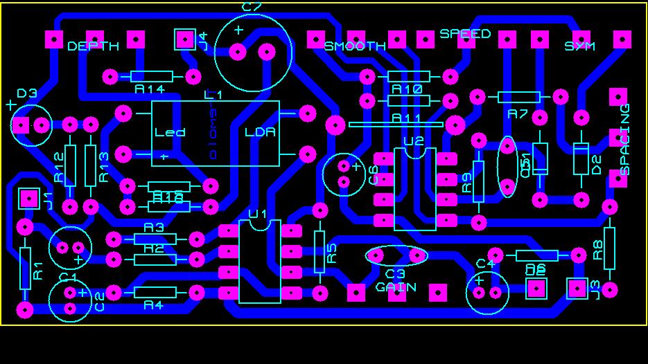

Messaggio da mario.ferroni » 13/02/2009, 21:57
Ho preso l'ultimo schema disponibile (non quello di tonepad) ho rifatto lo sbroglio (che volevo proporre per la galleria...visto che manca un tremolo)
Assemblato il tutto funziona alla perfezione e lo trovo un tremolo ULTRA versatile con i sui 6 bei controlli... :lol1:
Ma (ce sempre un ma) ho un clamoroso pop di accensione...e il led che ne "visualizza" il tempo non è collegato al footswitch ma direttamente al circuito...forse non è lui il problema, che potrei provare?  :Gra_1:

Messaggio da Zanna » 13/02/2009, 22:39
In galleria c'è un bel tremolo di Luix, comunque uno in più non guasta.
Per il pop, io proverei a scollegare il led di accensione nel caso tu l'avessi messo (non quello del rate), poi la R in uscita proverei a metterla da 100 ohm o giù di lì, anche perché tu esci a bassa impedenza da quel pedale.
Poi potresti togliere i due elettrolitici di disaccoppiamento in e out e mettere due al poliestere, eventualmente se non ti mangia troppe frequenze anche abbassando il valore ma forse inizi a perdere un po' di bassi.
Di più non so che dirti.

Messaggio da mario.ferroni » 14/02/2009, 0:11
Grazie Zanna, provero le modifiche, purtroppo non ho altri led oltre quello previsto dallo schema... quindi dovro provare... :wacho:
E chiedo scusa, ma non avevo visto il tremolo in galleria, mi è clamorosamente sfuggito!!!  red_face
Altri suggerimenti? :Gra_1:

Messaggio da luix » 14/02/2009, 13:47
Se hai messo la resistenza di ingresso da 1M prova a cambiare il condensatore di ingresso con uno in poliestere (no c'è bisgogno di prendere quelli colorati da 30 euro l'uno) e magari metterlo da meno di 1uF che tanto con la resistenza di ingresso dell'opamp da 220k con 100nF stai ancora nella banda audio...
In uscita 1M è troppo alta, calcola che l'operazionale regge tranquillamente una 10k quindi mettine una da 100k....
CMQ bello questro tremolo!!!! Sarebbe bello da provare con un generatore di funzione tipo l'8038....

Messaggio da Zanna » 14/02/2009, 14:24
ehm... sì... scusate.
Come R in uscita intendevo 100 k e non 100 ohm...  :mart:

Messaggio da mario.ferroni » 02/11/2010, 22:01
Non sono pazzo...è che avevo accantonato in una scatola sto pedale...adesso mi è risaltato fuori, ho riverificato le modifiche proposte da Luix e Zanna e
PROBLEMA NON RISOLTO!!!! :muro:
sempre sto maledetto POP! :surpr:
Altri consigli su cosa provare? :lol1:
Ho il dubbio possa essere il footswitch...

Messaggio da mario.ferroni » 12/11/2010, 21:44
PROBLEMA RISOLTO!!!
Collegamento sbagliato dul 3dpdt!!!!
Non ci posso credere c'ho perso giorni!!!!
