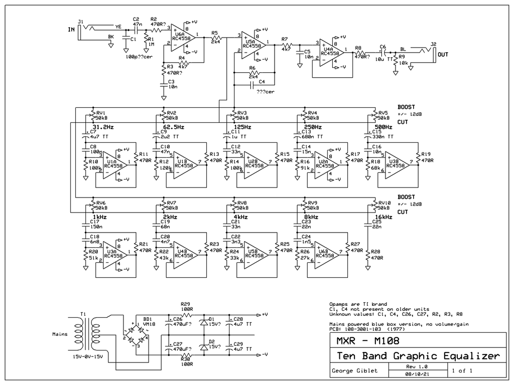

Effettivamente il Ten band della MXR M-108 è una figata.
Ho trovato uno schema in rete ma sul tread si diceva che c'erano dei componenti "oscuri"...
Qualcuno ha la possibilità di aprirne uno?
Io posto lo schema che ho trovato...

scusate, ma sullo schema mi sembra evidente ci sia un trasformatore da 15-0-15, quindi in caso questo si tolga andrà alimentato in alternata per fare giusto quei dual +15 0 -15. che come sempre più e meno 12 o 9 è praticamente uguale... (con 2 batterie si può fare +9 -9, non 18...)
EDIT: poi dei componenti sconosciuti c26, c27 sono a piacere, c2 è tipo un filtro che si può anche non mettere... nel dubbio valore piccolo, no?
il primo opamp dovrebbe avere gain 1, quindi le resistenze di conseguenza, a piacere copiando da un altro schema magari mxr... anzi, magari R4 regolabile per regolare il gain... si può, no?
R8 piccola a piacere ....
direi che i valori ci siano tutti!

per il resto quoto MarcoMike, e la "modifica" per il volume generale credo sia semplicemente aggiungere una manciatina di resistenze al buffer di uscita per trasformarlo in un opamp configurazione non invertente con la possibilità sia di gain che di reduction!

...guardate cosa ho trovato (utile per il layout) :arf2:
Se guardate bene, C1 e C4 non ci sono (proprio come dice lo schema, non presenti su unità vecchie)
