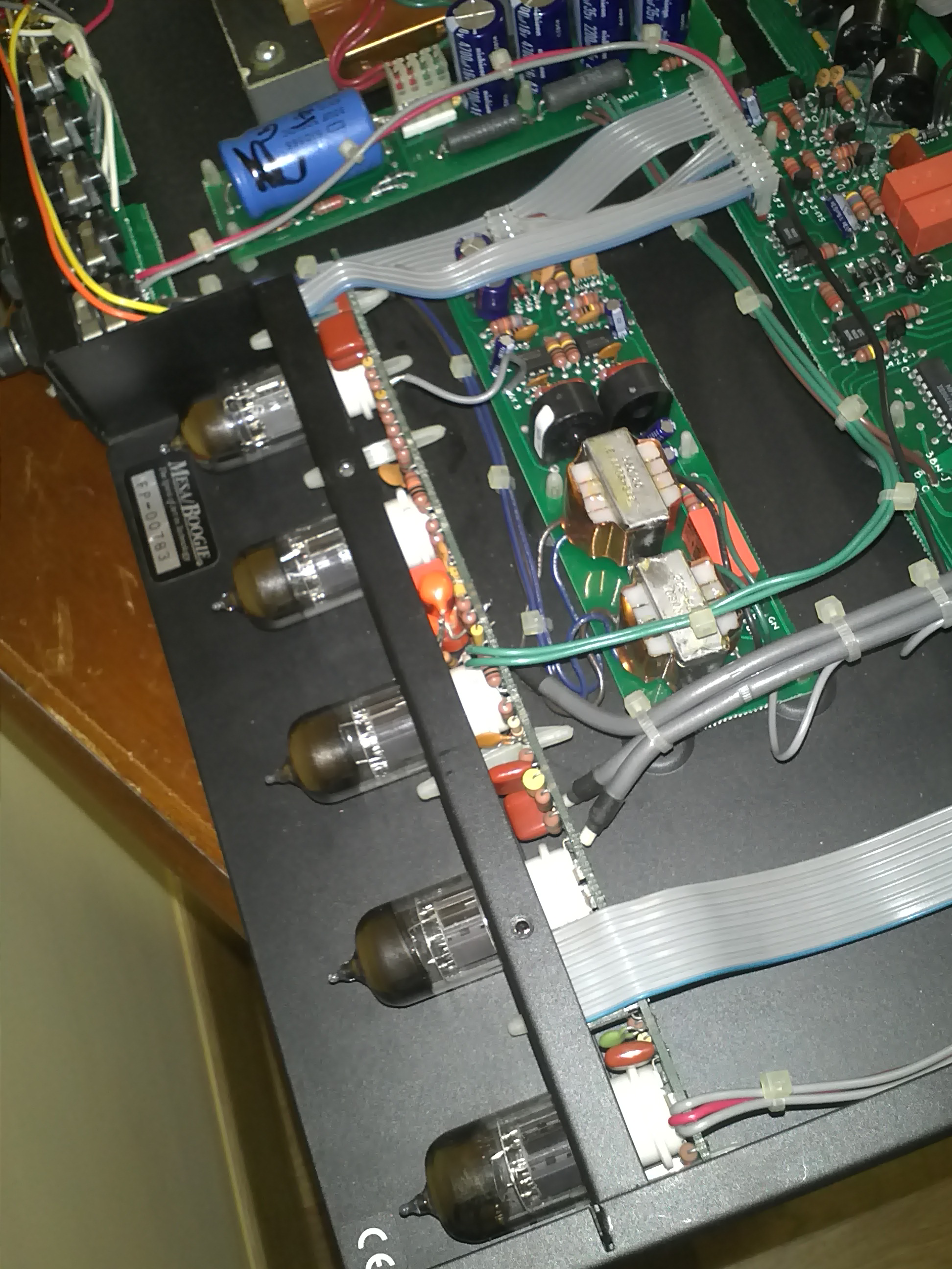

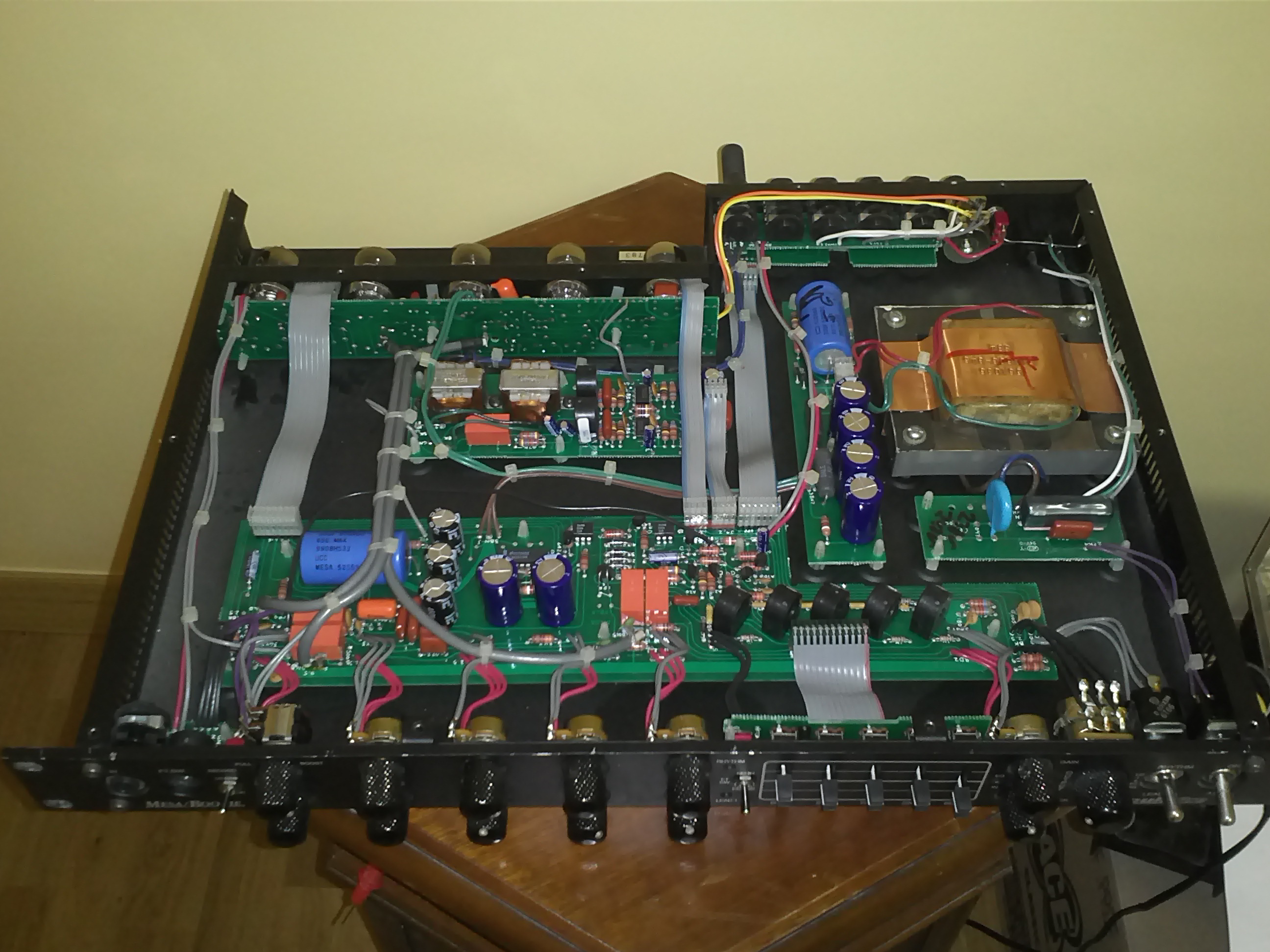

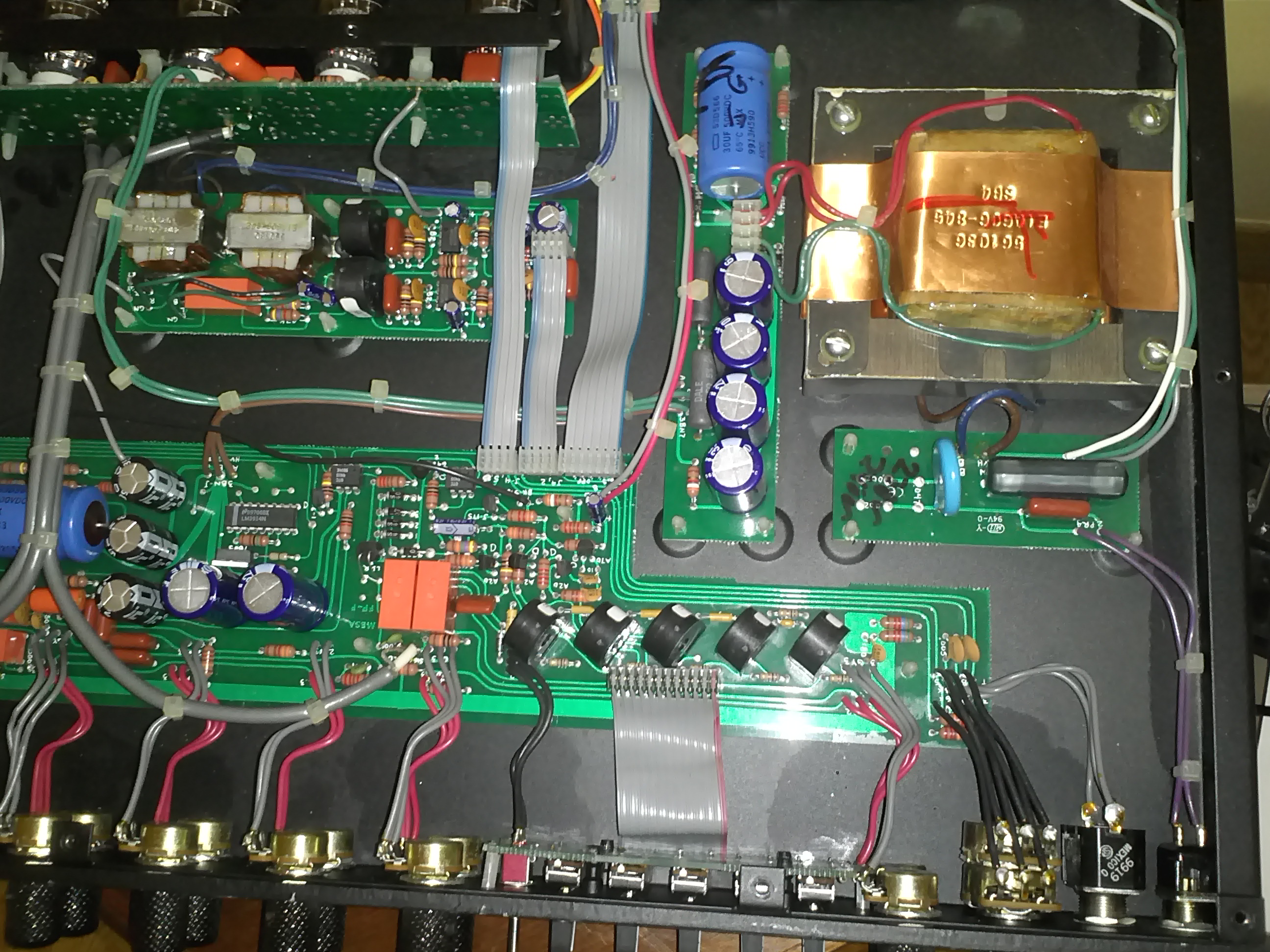

Messaggio da Mark2C+ » 04/11/2012, 21:58
kagliostro ha scritto:Potresti, per cortesia, postare un paio di foto dell'interno del Formula Pre ?
Ciao, queste sono un paio di foto, se vuoi posso farne delle altre :ciao:
Re: Mesa Boogie Formula preamp
Messaggio da Kagliostro » 04/11/2012, 22:14
Grazie per le foto
se ne arriva qualche altra ......... benvenga

Aggiorno il topic con l'ultima modifica fatta al Lead2, praticamente ho sostituito il condensatore di disaccoppiamento da 100nf dopo V3A con uno da 4,4nf con in serie poi una resistenza da 470k con in parallelo un condensatore da 470pf (lasciando la successiva resistenza da 1M).
Il risultato e' un lead molto piu' rock, la devo ancora testare a volume sostenuto ma per ora mi sembra niente male...non vorrei esagerare ma potrebbe essere quello che cercavo.
