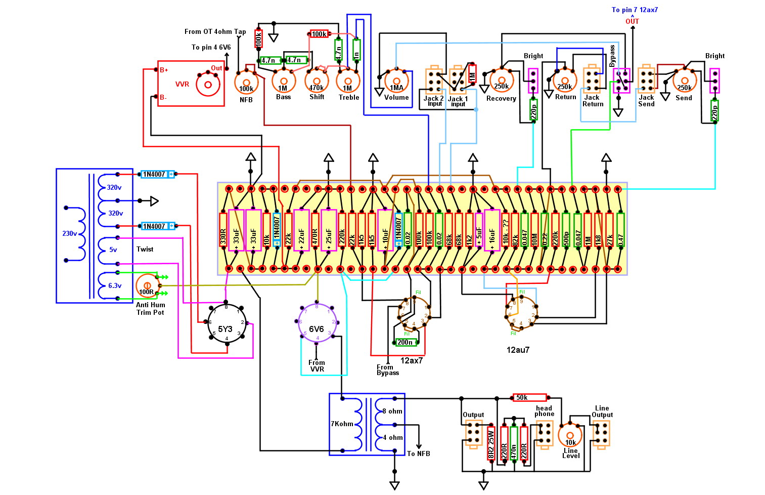

Così, ad una prima occhiata, direi di spostare il PT del Send/Return al posto del PT del 5F1 e viceversa
Presumo che il campo magnetico generato dal PT più grosso sia maggiore
a proposito i trasformatori hanno tutti le calotte ?

ok K. per le calotte no, solo il PT del 5f1 ha una calotta laterale poichè questo viene montato ad incastro con lo chassis facendo risultare la morsettiera del trasfo sotto. il resto nulla.
Allora forse è meglio la tua disposizione
p.s.: E' da stamattina che sto lavorando sul layout, in pratica ho cambiato quasi tutto (ma non ho ancora finito), quando sarà finito bisognerà ricontrollarlo e poi re-adattarlo per il doppio trasformatore (che comunque non è una cosa difficile da fare)

Ho appena finito il Layout (finito ........ si fa per dire)
adesso bisogna controllare tutto e conto che farai la tua parte
Una volta controllato (e corretto) ci sara da arrangiare le masse in modo da creare il miglior collegamento possibile tra loro ed il telaio
Dimenticavo, il VVR è collegato come da indicazioni del venditore (TubeTown) sul piedino 4 della 6V6, quindi sulla griglia (g2) e non sull'anodo, naturalmente si può montarlo anche nel modo classico (io, comunque, vorrei provarlo anche come ho indicato da TubeTown), basta spostare la presa dell'anodica prima della resistenza e collegare l'uscita al TU invece che al pin 4 (pin 4 va allora collegato dove era collegato prima il VVR)

Nella parte FX Loop ho volutamente inserito V2 (la 12au7) con le due sezioni (V2a - V2b) invertite rispetto la logica, questo perchè mi sono lasciato la possibilità di inserire nel circuito oltre che alle 12au7 o 12av7 anche le 12dw7
Le 12dw7 sono delle valvole particolari rispetto le altre 12a*7, in quanto i due triodi sono diversi l'uno dall'altro (nella 12dw7 il primo triodo è simile ad una 12ax7 ed il secondo triodo è simile ad una 12au7)
Quindi montando una 12dw7 con la larte 12au7 per il send e la parte 12ax7 per il return, si ottiene un buon pilotaggio dei pedali ed un ulteriore guadagno nella parte return, che magari a qualcuno può interessare
I 4 diodi che ho deciso di montare servono:
. i 2 diodi prima della 5Y3 sono per protezione
- i 2 diodi in serie ad alcune parti del circuito dell'anodica sono per evitare che i condensatori della parte pre e della parte FX Loop "sentano" le fluttuazioni causate dall'assorbimento della valvola finale
al Layout c'è da aggiungere un condensatore da 200n direttamente saldato sui pin 9 e (4/5) della 12ax7

per non fare confusione mi sono stampato in A3 il layout a colori fatto da te per cominciare a capire qualcosa, confrontando gli altri schemi.
riguardo il vvr utilizzerò la configurazione di tubetown.
ho controllato la parte sinistra della basetta quella riguardo l'amplificatore e mi sembra che stia apposto.ho visto che è stato riaggiunto il consesatore da 0.02 tolto precedentemente nella vecchia disposizione del S/R nei primi layout.
riguardo la parte del send return, come mai hai aggiunto un condensatore da 16 uF e di fianco ad esso c'è una resistenza da 10 K ??? hai messo i punti interrogativi perchè non sai che vattaggio utilizzargli? dimmi tu
come mai non ci sono le 2 resistenze da 100 ohm pin 2,8,7 della 6v6?il nuovo circuito non le richiede?

Ottimo, per il confronto usa l'ultimo schema che ho postatoper non fare confusione mi sono stampato in A3 il layout a colori fatto da te
Così, a naso, mi da l'idea che a te piacerà di più che nella versione collegata alla placca, ma non è detto, provare in tutti e due i modi non è complicatoriguardo il vvr utilizzerò la configurazione di tubetown.
Scusa, dove e quale ?ho visto che è stato riaggiunto il consesatore da 0.02
il condensatore serve per livellare meglio la tensione in quanto un CF assorbe più corrente rispetto ad uno stadio normale - i punti interrogativi sulla resistenza sono perchè penso che da 10k vada bene e sulla placca si ottenga la tensione desiderata, ma forse è un po' da aumentareaggiunto un condensatore da 16 uF e di fianco ad esso c'è una resistenza da 10 K
Per adesso, visto che lo schema è con un solo trasformatore, basta il pot, che tra l'altro è una soluzione migliore rispetto le due resistenze, quando inseriremo il secondo trasformatore sistemiamonon ci sono le 2 resistenze da 100 ohm

Vorrei poterti rispondere di si, ma sono impegnato con i parenti e non posso fare un debug del Layout come vorreiora K possiamo disegnare la sez di alimentazione e fare gli ultimi collegamenti per alimentare la sez del S/R?
inoltre ho postato Layout e Schema su di un sito dove un amico ci sta dando un'occhiata per la questione che (per ottimizzare il layout) ho spostato tutti i condensatori di filtro
i condensatori di filtro è bene se ne stiano vicinissimi alla parte di circuito che devono alimentare (per rendere il circuito performante e silenzioso)
bisogna quindi pianificare le connessioni verso massa, per cercare il meglio non vanno fatte a caso
Capisco che attendere non sia il massimo, ma è meglio un etto di prevenzione che un chilo di rimedio

Eccomi ancora qui, per poco, ho un sacco di cose da fare e poco tempo
comunque un po' sono andato avanti con il debug, poco, ma quanto basta per aver già trovato un paio di cose da sistemare
qui l'ultima versione dello schema e del layout (nel file rar le versioni .jsch)

come mai hai tolto il secondo diodo dai 10 k spostandolo di fianco il condensatore da 10 uF ?
inoltre prima B+ del VVR si trovava al meno dell'1N4007,adesso invece come mai si trova direttamente sui 22K?
cosa cambia?
se c'è qualcuno con più esperienza di me che può aiutarci a revisionare gli schemi lo ringrazio anticipatamente

Il diodo dove stava prima non faceva la funzione per cui l'ho previsto
se guardi lo schema vedi che i due diodi sono messi in modo che nè il condensatore del nodo che alimenta l'FX Loop, nè il condensatore del nodo che alimenta la 12ax7 si scarichino sotto i picchi di assorbimento della valvola finale
Ho già visto una modifica da fare, non si tratta di correggere un errore (non è detto che non ce ne siano, solo che ancora non me ne sono accorto), si tratta di ottimizzare il layout per accorciare il percorso dei collegamenti attraverso i quali passa corrente
è un modo per cercare di rendere più performante il circuito

Ecco l'ultima versione riveduta e corretta dello schema e del layout
Il controllo dovrebbe essere finito (non riesco a trovare altri errori)
per cui se gentilmente qualcuno potesse dare un'occhiata mi farebbe un favore
( Naturalmente Hey Jude essendo il diretto interessato farà un doppio controllo
