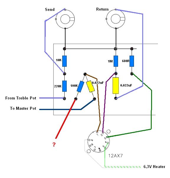

Ciao a tutti,
ho completato, da un paio di settimane, la costruzione dell'hi-octane (AX84)!
Per chi non si ricordasse di me, sono quello che ha avuto la brillante idea di usare il plexiglas trasparente al posto della board epossidica e si è trovato a stagnare le torrette modello "torre di pisa". (tutte storte ... sapete, calore e plastica non vanno d'accordo :-)
Comunque vorrei aggiungere un loop effetti su questo amplificatore... ho beccato uno schema su internet (http://www.thinlizzy.de/Bilder/loop.gif) e credo si adatti a questo ampli visto che anche l'hi-octane unisce pre e finale con un collegamento tra potenziometro treble e potenziometro master.
Adesso, visto che la mia esperienza in elettronica vanta solo un pedalino, un wah e questo ampli... mi dite se è corretto quello che ho fatto?
Il voltaggio da applicare al pin 1 della valvola da dove lo pesco?? (sull'hi-octane ci sono i voltaggi B+1, B+2, B+3)

l'alimentazione dovresti prenderla da B4
cmq perchè usare solo mezza valvola per il loop??

perchè devi ricavarti un 'altra alimentazione??
prelevi da B+4 l'alimentazione per la valvola del loop ed il voltaggio è lo stesso di V4
in pratica alimenti sia V4 che la valvola del loop da B+4

Perdonami ma... sullo schema che ho io V4 è alimentata da B+3 e non esiste B+4
Cmq mi hai illuminato dicendomi di usare la stessa alimentazione di V4 per la valvola del loop.

c'è un errore, o meglio, una parte mancante...tra i due jack, devi installare un ponticello, e i jack devono quindi avere lo "switch" ossia l'altra linguina metallica che si disconnette dal polohot solo quando inserisci un jack...perchè tutto questo? perchè se non metti qualcosa in loop, quindi crei fisicamente un ponte, l'ampli non suona...

Ho letto un pò il post prima di rispondere ....
Hai DUE possibilità di fare il loop
1. 'passivo' .. molto ma molto semplice .... utilizzi due jack e qualche collegamento inserendolo PRIMA della finale
2. 'attivo' .. agguingi una VALVOLA al circuito in modo che il segnale entri nel PRIMO triodo, poi passi nei due jack eventualmente miscelando il segnale diretto con quello "effettato" RIENTRI nel secondo triodo e da lì, in cathode follower esci verso il finale

Ehm, veramente io avrei già optato per lo schema che avevo postato (questo
http://www.thinlizzy.de/Bilder/loop.gif ) e i dubbi erano sulla correttezza del layout che avevo fatto (vedi immagine primo post).
massygt6 hai ragione!... devo mettere i jack con gli switch e nel layout non l'ho indicato :doh:
kruka... riguardando lo schema che hai indicato tu (quello con solo pre) ho visto che in realtà tu utilizzeresti l'alimentazione abbinata al secondo stadio di preamplificazione e al catode follower (B+4).
Nel mio schema l'alimentazione più simile è invece associata al terzo stadio di preamplificazione + catode follower + output stage (B+2).
E' corretto? Cosa cambia se decido di usare un'alimentazione o l'altra sulla valvola del loop? Pensado a quello che dice EL84... usando solo mezza valvola è probabile che non debba cambiare alimentatore perchè l'assorbimento varierà poco no? (spero)

per come hai configurato il loop non cambia niente,almeno non prendere la stessa alimentazione della PIunmomento ha scritto:
di solito l'alimentazione si mette a scalare, piu' alta nella PI e via via più bassa verso i primi stadi
in questo modo l'alimentazione dei primi stadi viene meglio filtrata... serve anche per evitare che gli stadi dopo distorcano troppo presto,guardati come cambierebbe la retta di carico di una valvola cambiando solo l'alimentazione....
i filamenti cmq li devi attaccare anche se lavori con mezzo triodo il consumo di corrente resta 300mA per valvola se li alimenti a 6,3 volts... fai i conti in base a quanto eroga il tuo trasfo per i filamenti.unmomento ha scritto:
Per l'anodica calcola circa 2mA per triodo, non è un gran consumo...poi di solito non è che si lavora con un trasfo al limite,ma se ne usa uno con un po di "riserva" di corrente.

l'effetto lo fai saltare per aria
di solito si usa un triodo per adattare l'impedenza del segnale dalla valvola prima di mandarlo ad una unità effetti se lo fai passivo,e lo devi ridurre un bel po' il segnale,avrai un calo di alti,in pratica vai ad influire sul tonestack...cmq ad aggiungere un altro triodo poi ti ci vuole poco.
se lo fai interamente passivo il segnale che rientra nella PI è troppo basso.
