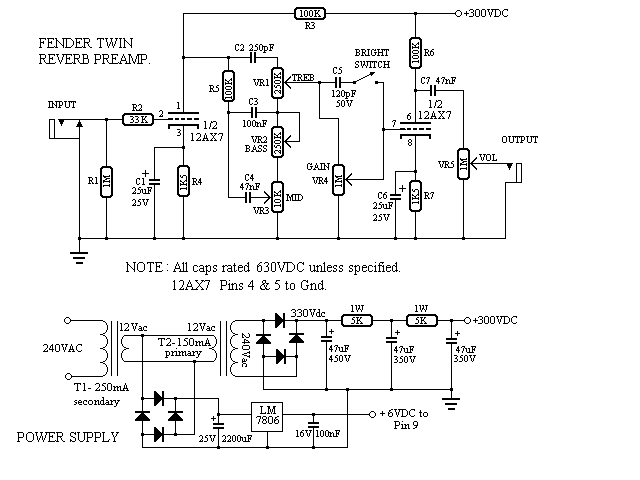

Allora la pcb l'ho fatta io non è quella di sloclone , ho fatto lo slo e un preamp del fender twin , seguendo gli schemi che ti allego ,l'unica cosa è che ho variato il circuito del send e return prendendo spunto da uno schema che ho trovato dell'od3 però per ora questo non influisce su quello che mi serve .
La pcb ho fatto la versione 1.4 ho seguito lo schema della versione 1.8 tanto è molto simile e il cambio canali è uguale

Re: Nuovo progetto !!
Grazie, ora mi é più chiaro, solo manca come unisci gli schemi.
Quelli sono due pre separati, come li unisci fra loro verso gli stadi successivi?

ho pensato di fare la commutazione dopo i master lo slo hai i due pot dove il pin centrale viene comandato dagli optoisolatori , (li ho modificato e ho messo il send return e poi va alla PI )in quel punto mi sono bloccato perché non ho trovato soluzioni valide dovrei trovare la maniera di fare un'auto esclusione, potrei aggiungere ancora due vtl5c1 messi nello stesso sistema della slo uno che comanda il pin centrale del master e l'altro che manda a massa il segnale , però poi dovrei comandare le alimentazioni con un'autoesclusione , il footswitch dello slo o alimenta o li lascia senza alimentazione a riposo per esempio funziona il clean e alimentando chiedendo il circuito con il foot switc il lead correggimi se sbaglio :)
ho pensato di intervenire in quel punto ,avevi altre idee robi ? sto cercando la soluzione più semplice per finirlo

dimenticavo , l'in l'ho fatto come l'od3 in parallelo i due pre sono già funzionanti devo solo commutare il segnale in uscita dai master e mandare a massa i pre che non uso
Qualcosa tipo questo?
http://www.bluetone.fi/wp-content/uploa ... _14_8_.pdf
si potrebbe essere una soluzione dovrei alimentare gli optoisolatori tramite i relè , l'alimentazione del ponte e 6,3 V dovrei fare un circuito con uno 7805 e mettere dei relè a 5 v e modificare lo switching dello slo tolgo tutto alimento lo il 7805 dopo il ponte e realizzo lo schema che mi hai postato
i tre relè un deviatore alimenta un'opto isolatore quando e eccitata la bobina a riposo alimenta l'altro e l'altro deviatore manda a massa
e cosi per ogni coppia di optoisolatori giusto ?
I tre master vanno diretti sui relè, e l'altra metá commuta gli opto della slo.
