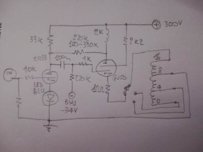

Questo è lo schema di partenza di cui si è detto di mantenere la parte pre con tutti i suoi controlli
La parte finale definitiva mi pare sia questa

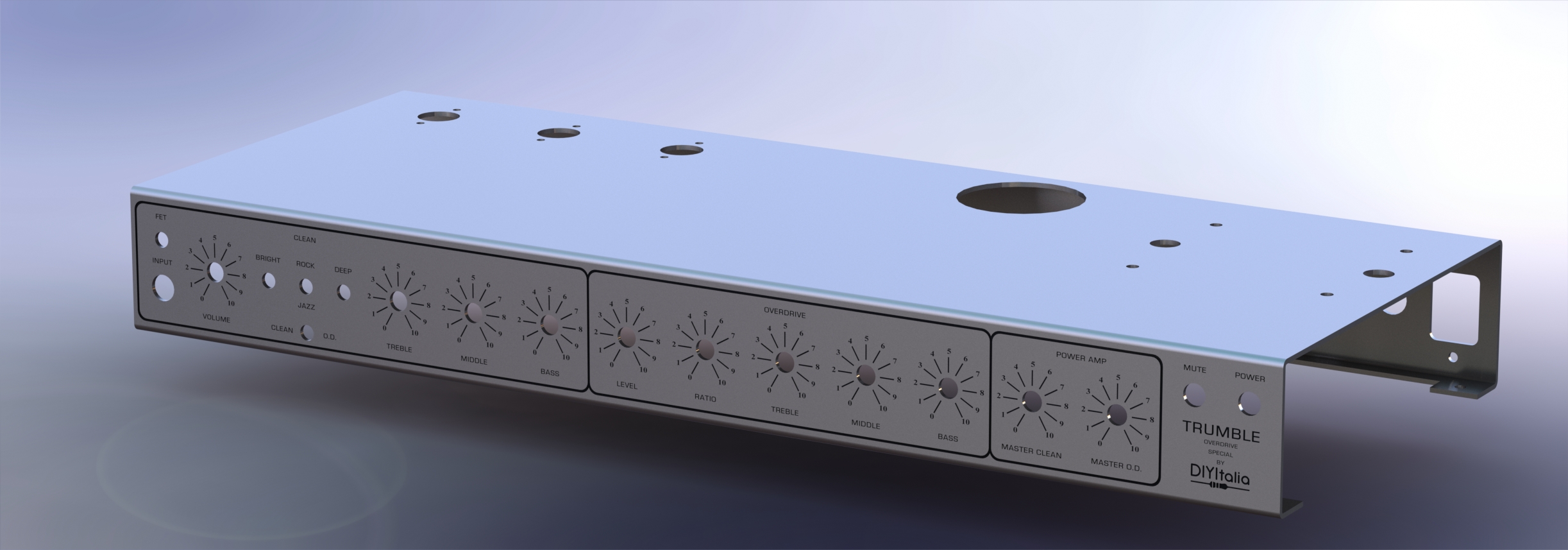

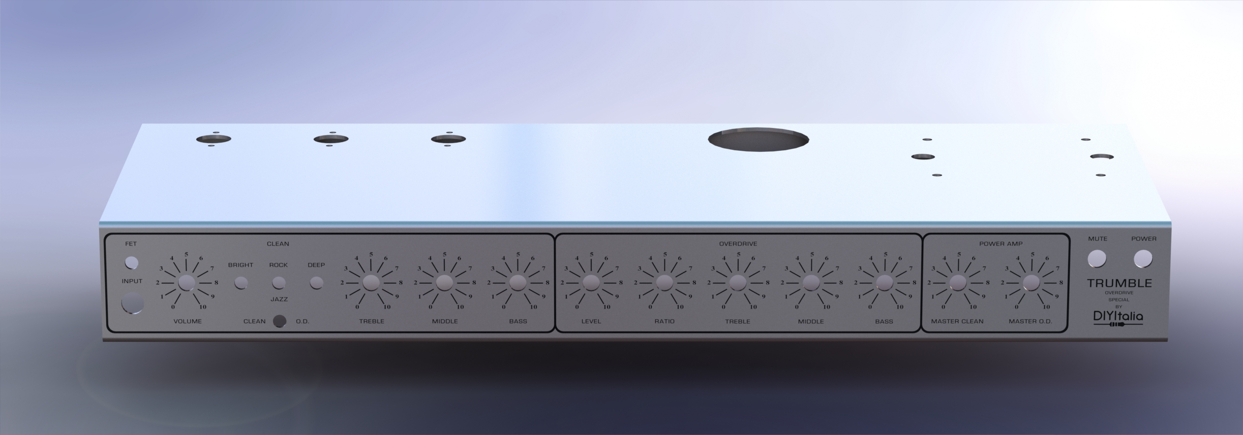

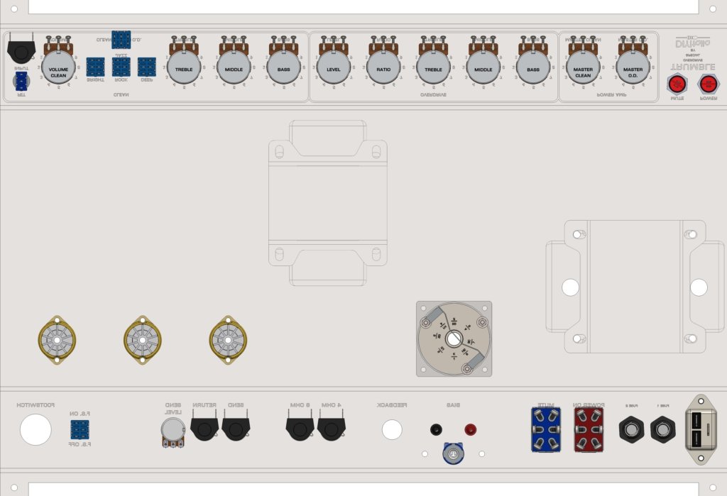

Nel frattempo vi posto la disposizione delle faceplates / faccie del telaio in base agli accordi che abbiamo raggiunto.
Anteriore:
https://cdn.imgchest.com/files/4jdcvwnol24.JPG
https://cdn.imgchest.com/files/7mmc9wv2dj7.JPG
Il presence, quì, non possiamo metterlo dato che un S.E. ( ...o meglio: non possiamo farlo funzionare proprio come quello di un P.P. ).
Quindi avrei pensato di sfruttare il posto per un master volume appropriato.

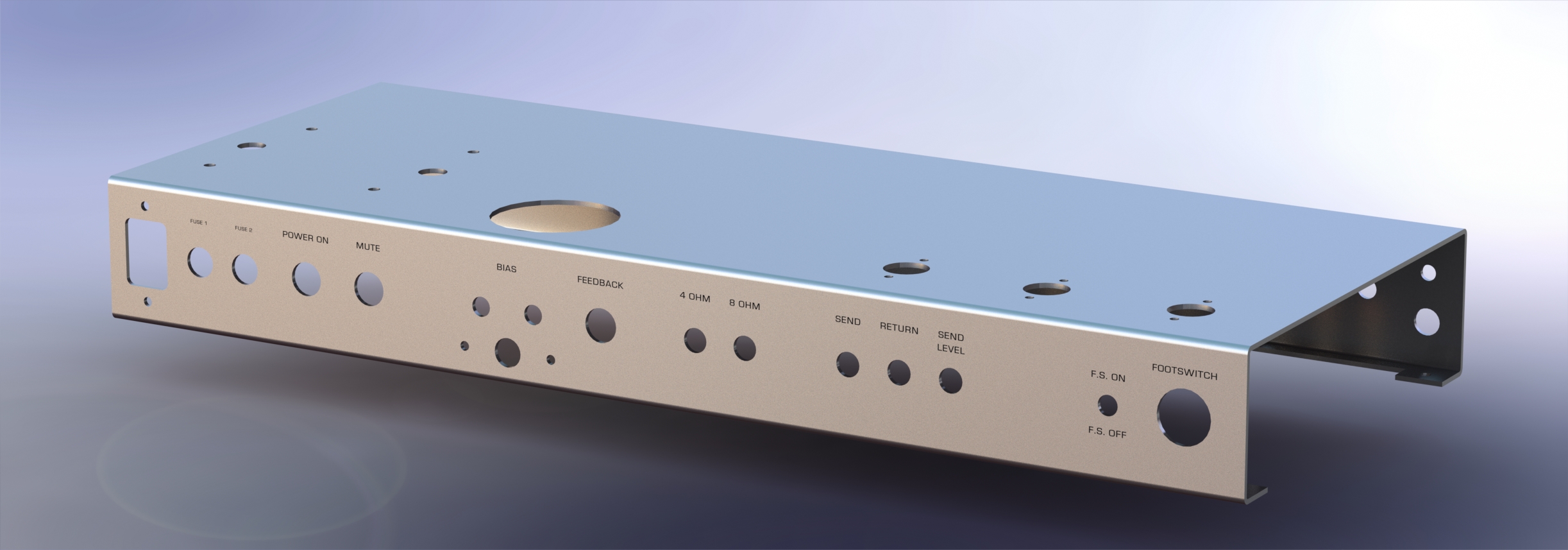

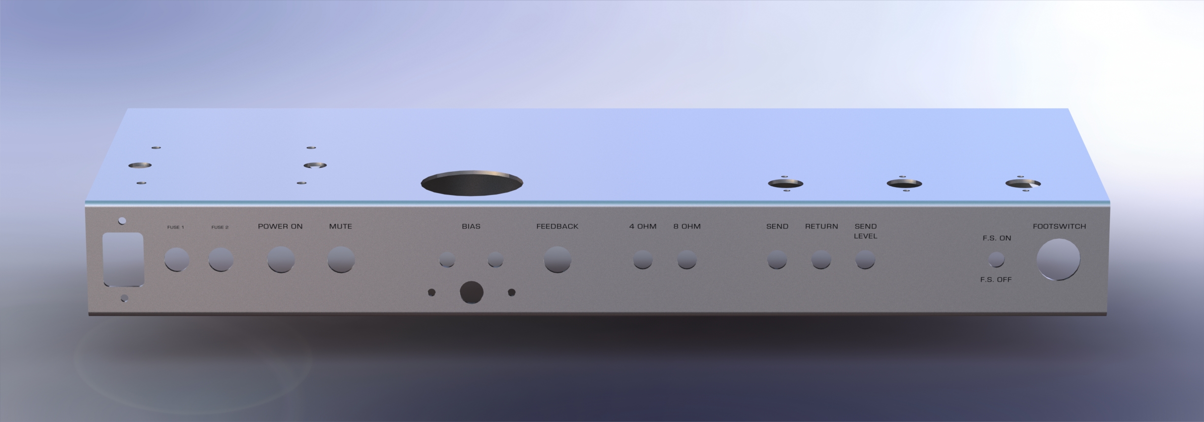

Posteriore:
https://cdn.imgchest.com/files/yq9c35gxwp4.JPG
https://cdn.imgchest.com/files/yrgcnkgmpg4.JPG
Il bias possiamo semplificarlo di molto e fare una basetta piccola che possiamo mettere un pò dappertutto nel telaio.
Sulla parte posteriore, ci possiamo mettere solo le boccole per la rilevazione della corrente e un trimpot su una piccola basetta millefori.
Stesso sistema della SLO, per capirci.
Questo telaio è pensato per la disposizione dell'O.T. centralmente ( rimanendo fedeli al layout classico ), ma la disposizione dei fori posteriori e quant'altro, non influisce su questa disposizione o l'altra.
Sto lavorando per aggiornare meglio il layout strutturale dopo aver sentito e visto i risultati con il prototipo del finale. Dovremmo guadagnare più spazio utile.

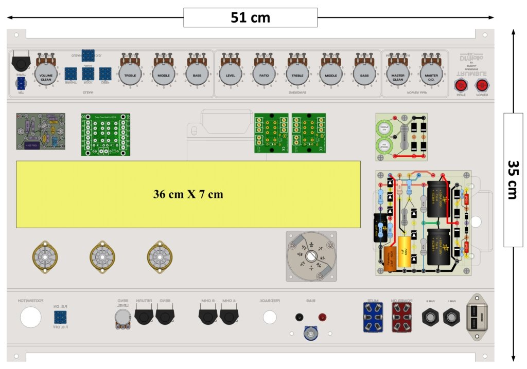

Allora, ho editato le immagini del telaio nel post iniziale. Ho apportato alcune migliorie.
Per il possibile layout definitivo, abbiamo molto più spazio per la board del preamp.
Quel circuito di Robi ci ha svoltato un bel pò di rogne e riusciamo ad avere tutto più compatto.
La mia idea di disposizione lasciando l'O.T. al centro, sarebbe questa:
https://cdn.imgchest.com/files/7w6c2mljary.jpg
Posto anche il telaio privo di board:
https://cdn.imgchest.com/files/739cxn9a2m7.jpg
Bastano 36 cm per 7 cm ??? [icon_e_biggrin.gif] [icon_e_biggrin.gif] [icon_e_biggrin.gif]
...Ah, si! dimenticavo: ma i relays come li alimentiamo senza continua?
Ho abbozzato una piccola board che si può realizzare e la ho piazzata in alto a destra.
Potremmo prendere i 6,3Vac e retificarli per 5Vdc lavorando di opportuna resistenza di filtro.

Ho fatto qualche prova, sai che ti dicevo di dare almeno 2 mA agli zener per evitare il rumore?
Ho avvertito una netta differenza salendo a 5 mA, ma bisogna tenere d'occhio la dissipazione: 70V per 5 mA fanno 350mW.
Bisogna comunque avere del margine dalla loro massima dissipazione.

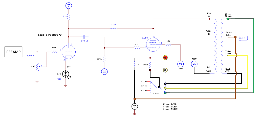

Andiamo avanti sulla possibile implementazione del rotary switch come selettore di Feedback.
Ho abbozzato uno schema che dovrebbe rendere meglio l'idea che avevo proposto qualche post fa.
Ovvero:
Res anodo / anodo sempre attiva in qualunque modalità.
Posizione 1 = Pentodo normale.
Posizione 2 = Stand by.
Posizione 3 = NCFB.
Posizione 4 = Stand by.
Posizione 5 = NCFB ++.
Non credo sia semplice poterlo fare impiegando anche il PCFB.
Cioè le commutazioni si complicano perchè per avere PCFB, la presa ad 8 ohm la dobbiamo mettere a massa.
Per avere "Pentodo Normale", la presa ad 8 ohm non deve stare a massa.
Ma andiamo per gradi.
Partendo dallo schema postato da Robi:

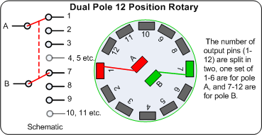

Sarebbe possibile realizzare la cosa con un rotary switch a 2 vie / 6 posizioni ( abbastanza comune da reperire ):
E potremmo avere:
Posizione 1 = PCFB.
Posizione 3 = NCFB.
Posizione 6 = Stand by.
Per ora soffermiamoci su questa possibilità. Poi, magari, complichiamo un pò le cose implementando anche il pentodo normale:
https://cdn.imgchest.com/files/4nec8bjqge4.jpg
...Dato che non sono abbastanza sicuro: la presa JACK da 8 ohm, la possiamo cablare in modo normale ( 8 ohm = tip / COM = GND ) ?
...La resistenza da 1k in parallelo a quella di 1 ohm deve esserci sempre, giusto?
Se ci fermiamo a questa configurazione, la resistenza anodo / anodo non credo avrebbe ancora senso lasciarla.

...Se si riuscisse a trovare un rotary switch ad almeno 8 posizioni / 3 vie, che permetta un blocco delle posizioni, potremmo anche implementare il pentodo normale.
Sarebbe necessario impiegare la terza via in una determinata posizione affinchè colleghi la massa al secondario da 8 ohm dell'O.T.
Questo solo se vogliamo mantenere la possibilità di implementare il PCFB.
Se rimaniamo solo al NCFB / NCFB++, non avremmo bisogno della terza via per implementare anche il "pentodo normale". E' corretto?
Ovviamente, il rotary switch in questione, deve sopportare una certa corrente di picco.

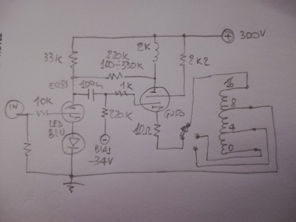

Re: Dumble SE con GU50 (???)
Messaggio da robi » 04/04/2025, 10:31
Dom ha scritto: ↑
30/03/2025, 19:29
Ciao, in realtà è semplicissimo: 8 sempre a massa, allo switch vanno 4, 8, 16 che sono rispettivamente NCFB, pentodo, PCFB.
Messaggio da robi » 04/04/2025, 10:34
Kagliostro ha scritto: ↑
30/03/2025, 20:13
Credo che la corrente da sopportare sia la massima assorbita dal pentodo un 200mA dovrebbero lasciare un buon margine
Mi pare che Roberto lo abbia anche detto
La corrente all'altoparlante si chiude sul secondario e non ci interessa.
La corrente che passa dallo switch è quella di picco (cioè diciamo il doppio di quella di riposo, essendo un classe A).
Con una valvola da 40 W di dissipazione anodica e 400 V che lavora al 80% a riposo, sono 80 mA a riposo, 160 mA di picco.
Prendiamo un 50% di margine ed arriviamo a 250 mA.
