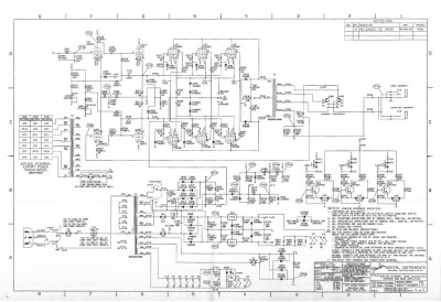

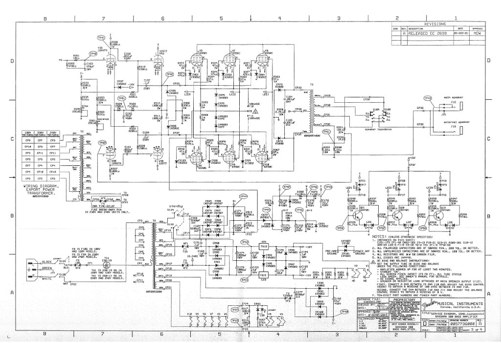

Messaggio da Kagliostro » 24/04/2025, 18:23
Mi è venuto in mente che sul Bassman 300W la Fender ha un avviso di problemi alle finali tramite LED
qui allegato vedete lo schema
Non è che scopiazzando un po' si possa adattare alle nostre esigenze ??
Re: Dumble SE con GU50 (???)
Messaggio da robi » 24/04/2025, 19:40
Ciao, non serve scopiazzare, è un led.
Bisogna scegliere che led usare e da lì si dimensiona il resto.
ma... un semplice resistore calcolato per affievolirsi quando serve?
Tanto non sarà mai un luce/spento diretto.
