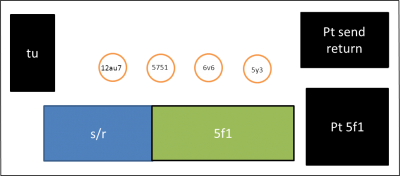

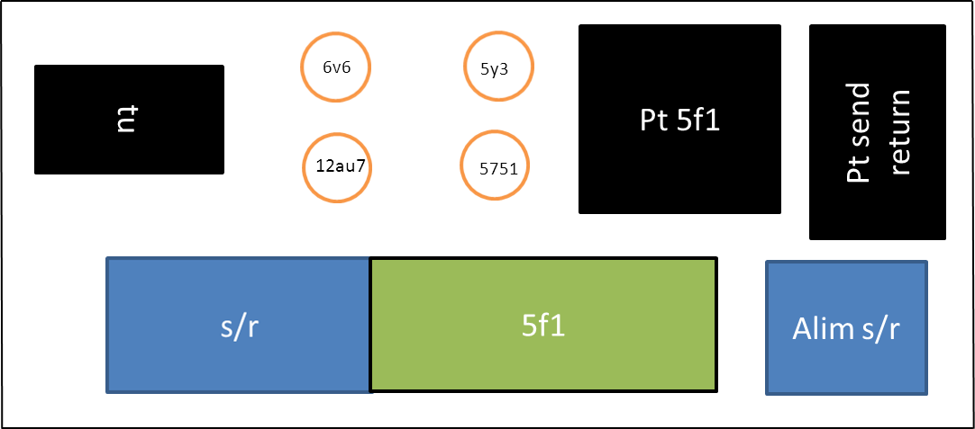

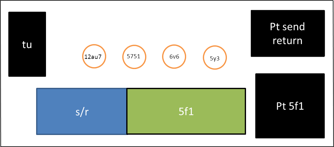

Messaggio da hey jude » 15/12/2012, 12:18
ciao k.
in precedenza volevo dividere le turrent, adesso come stanno le cose mi conviene unirle. quindi va bene la basetta unica.
per il circuito delle cuffie va bene una piccola basetta, semplicissima per saldarci quei 4 componenti, la posso fare anche al momento con qualche turrent tagliata o mi stampo un lucido fatto a penna nera.
il trasformatore del s/r l'ho messo come primo verso destra visto che è sprovvisto di calotte. in questo modo si trova ad l'alimentare la sua relativa basetta un po lontano. l'ideale è invertire i TA...
ho fatto un layout con le nuove disposizioni, osservando il tuo layout al contrario :mart:
prima ero dell'idea di non dividere in due il layout e di alimentare semparatamente i circuiti per timore di qualche guasto imprevisto, ma adesso credo che è meglio avere un'unica turrent. adesso bisogna collegare i due trasformatori nei punti giusti come hai detto tu. cosa mi consiglieresti di scegliere? :mart:

Messaggio da Kagliostro » 15/12/2012, 13:06
I trasformatori, visto che sono sull'esterno dello chassis (al contrario delle board che sono all'interno), possono anche essere sopra alle board
Non c'è più un alimentatore separato per l'FX Loop per cui elimina dal layout la relativa board
nello spazio ora occupato dalla board dell'alimentazione che va tolta puoi spostare i trasformatori di alimentazione, in modo da averli sulla destra dello chassis
le valvole meglio se sono su di una sola linea
prova a riarrangiare un po' la cosa, poi vediamo

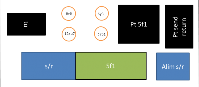

Messaggio da hey jude » 15/12/2012, 19:38
ciao K
ecco una disposizione possibile:
Messaggi: 10023
Messaggio da Kagliostro » 15/12/2012, 22:11
Mi pare che sia molto meglio

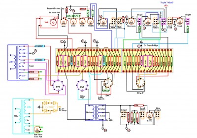

Ecco il nuovo Layout, è ancora da controllare
non me la sento di rivederlo adesso
intanto parti tu con il debug
dentro al file .rar il file .jsch editabile
EDIT: Siccome ero un po' perplesso sul fatto di mettere anche il primo condensatore di filtro sulla board dell'FX Loop ho provato a chiedere, stiamo a vedre quali sono le risposte
5F1 + Mod + FX Loop - Dual PT Layout v1.01.rar
(15.23 KiB) Scaricato 247 volte

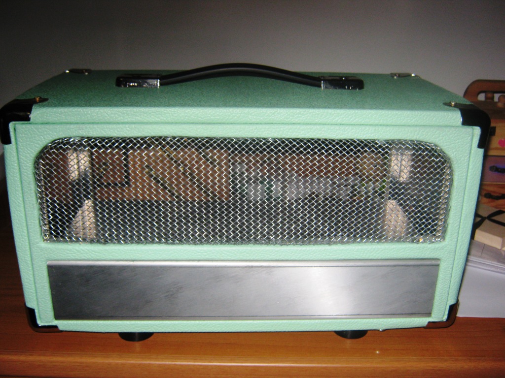

oggi ho cominciato il cabinet per la testata ;)

Sono un po' dubbioso sul layout dell'FX Loop
anche ammesso che elettricamente sia tutto corretto
non so se quella disposizione sia la migliore
Forse è meglio fare le due board in modo da tenerle una di seguito all'altra
ma separate per poter lavorare più facilmente se ci sono mod da fare
Purtroppo non ho la sfera di cristallo ed anche se ho cercato di applicare tutti
gli accorgimenti che conosco, non posso essere certo del risultato
(parlo di eventuale rumore presente)
per la questione del pot anti Hum, visto che usi due trasformatori ho pensato che potevi alimentare i filamenti delle due 12a*7 con il trasformatore dell'FX Loop e con l'altro trasfo solo la finale
Messaggi: 10023
Messaggio da Kagliostro » 16/12/2012, 23:32
Se vuoi rifacciamo il layout dell'FX Loop pari pari all'originale con la piccola board aggiuntiva per i diodi ed i condensatori
Come ti ho detto, non ho la sfera di cristallo, comunque a me, a parte il condensatore da 22uF nella board principale, per il resto sembrerebbe giusto com'è
A proposito, avevi detto che misuravi le tensioni, che risultati hai avuto ?
Certo che usare due trasfo è un po' scocciante, solo perchè il trasfo principale è sottodimensionato e già si scalda con il 5F1 da solo ...

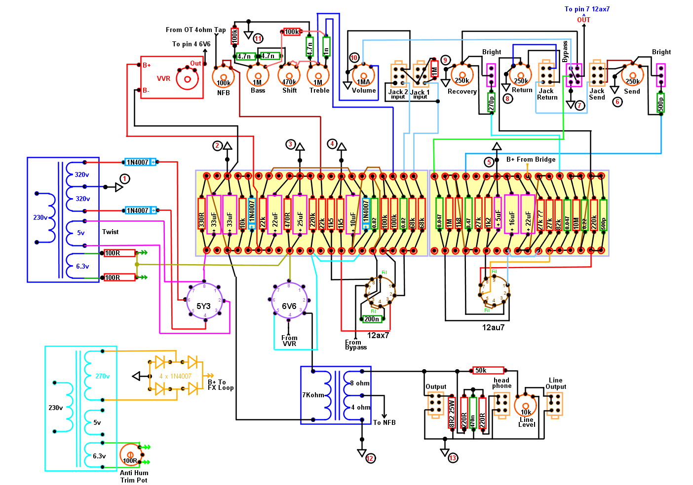

ciao k ho fatto uno layout finale dai tuoi file precedenti, in modo tale da avere un riferimento cartaceo.
potresti dargli un'occhiata?
