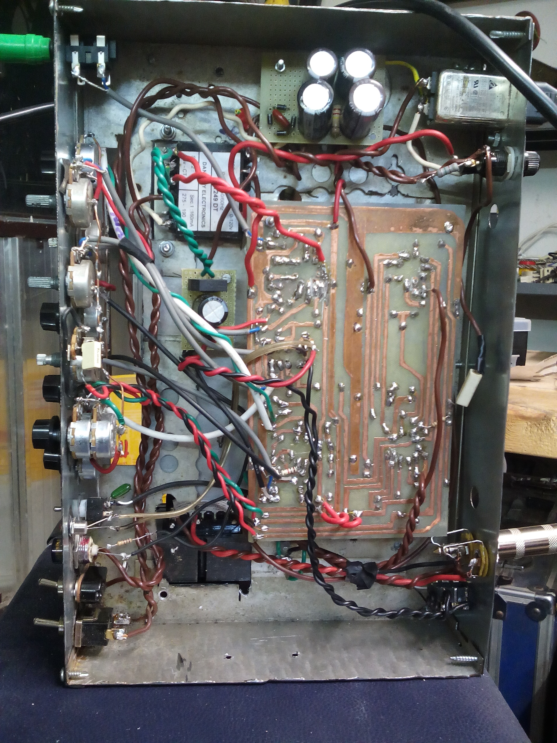

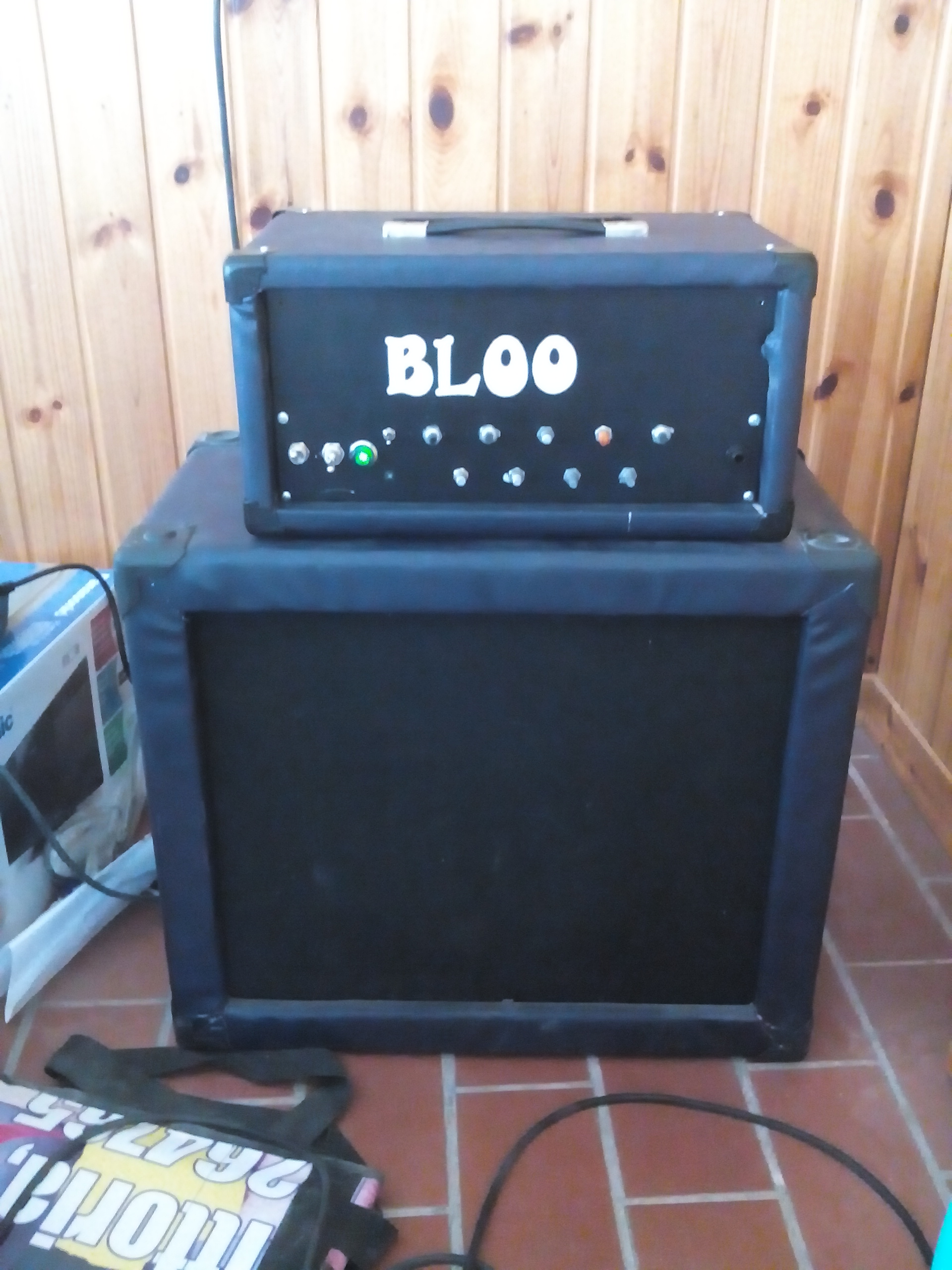

Capiti a fagiolo marco ;) l ho ultimato giusto oggi e non funziona!!ti mando comunque una foto dell interno e una completo...ma volevo capire dove si interrompe il segnale partendo dal finale (direttamente con la chitarra) fino all ingresso...qual è l ultimo punto del segnale?da dove parto a retroso con la chitarra?

prima cosa da fare è capire se la PCB è ok...
lo dico perchè mi capita spesso di aver fatto qualche saldatura farlocca, e quindi quando qualcosa non va, vado di tester e controllo tutta la PCB.
da spenta (che non ci siano corti) e da accesa (che i voltaggi siano giusti)
fatto questo, io (data come è messa la board) farei così': saldo una presa jack su un cavo schermato, e poi salderei il cavo schermato sul punto più vicino al finale della scheda, e da li...in dietro fino a trovare dove smette di suonare!

Penso che procedero cosi: 1)controllo delle piste da spento. 2)controllo dei voltaggi senza valvole (con le valvole avevo valori piu bassi 3)con un cassa amplificata seguiro il segnale dal jack input fino a dove si interrompe

Ho trovato bruciato una res da 56k che riferiva a massa la P I (misurava dopo tolta 5,6K???e sostituita con un altra da 56K)...ora si sente solo un leggero brusio che cambia al variare di toni ed eq vaarie...se tocco i pin del potenziometro(col tester o ltro) PPIMV il brusio aumenta fino a un volume "normale"...idee?
