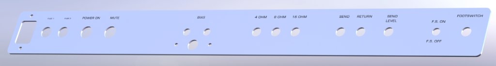

Messaggi: 10019
Re: Dumble SE con GU50 (???)
Messaggio da Kagliostro » 05/07/2025, 19:59

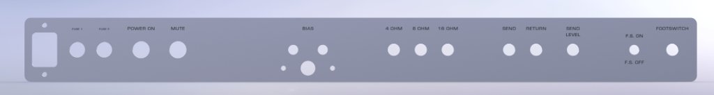

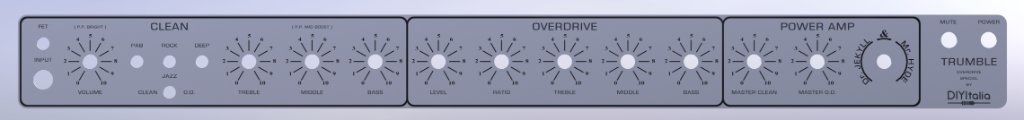

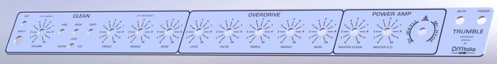

Per conto mio va benissimo lo switch ma ero curioso di sapere come la pensavamo i musicisti
Non è un po' basso il foro del Clean / O.D. ?
Capisco che le scritte sono in linea con quelle dei pot, ma non si potrebbe alzare un pochetto tutte le scritte e di conseguenza il centro del foro ?
Messaggi: 2063
Messaggio da Dom » 06/07/2025, 9:07
Ci stavo pensando anch'io. Sul telaio non risultava fastidioso il posizionamento.
Sulla faceplate invece un pò da fastidio.
Fatto. I files sono stati aggiornati.

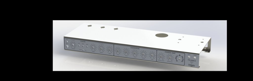

Messaggi: 2063

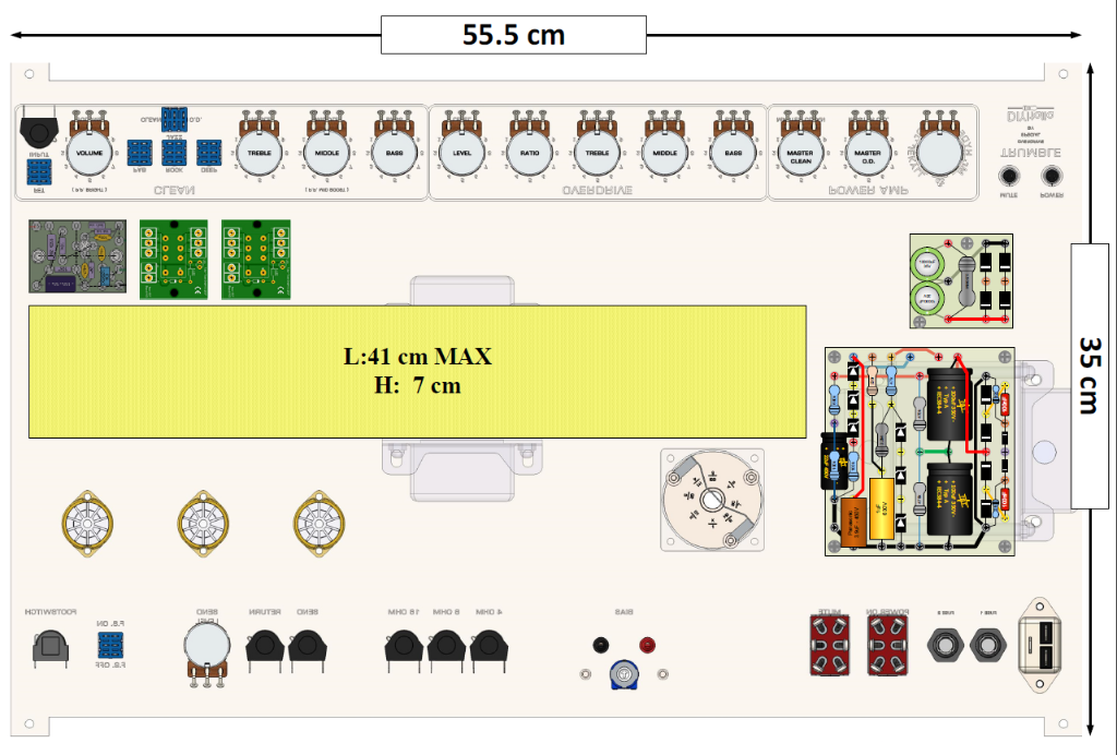

Messaggio da Dom » 06/07/2025, 11:47
Ora diamo un'occhiata d'insieme:
Visio-LAYOUT TRUMBLE - 10.pdf
(1.41 MiB) Scaricato 153 volte
Ho volutamente lasciato il selettore "FOOTSWITCH - ON" / "FOOTSWITCH - OFF" sul retro anche se non ci serve praticamente più.
Se rimaniamo dell'idea di lavorare solo con 2 relays e senza led ( sulla pedaliera ), un semplice jack RTS farebbe quello che farebbe l'interruttore.
...Se si inserisce il jack, il negativo non va più ai relays dagli switch da pannello ma viene dato dalla footswitch.
....Mentre se si volessero utilizzare anche solo 3 relays o un paio di led, si avrà bisogno del selettore e di un connettore adeguato al numero di conduttori richiesti.
Volendo, potremmo cmq dotare il telaio di un adeguato foro per ospitare una presa da pannello DMX ( 5 poli ).
Poi, se qualcuno vuole fare la propria footswitch con qualche led, oppure aggiungere un relay con opportuno switch da pedaliera, lo può sempre fare.
Cosa ne pensate? Vogliamo lasciare questa possibilità?

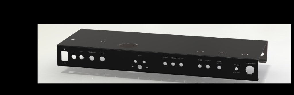

Messaggi: 2063

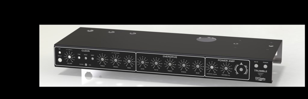

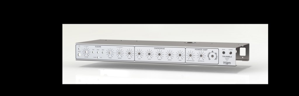

Messaggio da Dom » 08/07/2025, 20:21
...Io penso che dovremmo predisporre un foro per un connettore da pannello che può ospitare più poli dei classici 3.
Almeno così se uno vuole modificare qualcosa per i comandi a pedale, può sempre farlo.
Cmq, ecco come viene il telaio con le face plate attaccate:
https://cdn.imgchest.com/files/4z9cvwkw697.JPG
https://cdn.imgchest.com/files/ye3c2d8d9d4.JPG
....Maaaaa....
Se lo facessimo tutto nero ?
https://cdn.imgchest.com/files/7w6c2vzvary.JPG
https://cdn.imgchest.com/files/739cx6g62m7.JPG
Messaggi: 9845
Messaggio da robi » 08/07/2025, 22:26
Bello nero!!
Messaggi: 10019
Messaggio da Kagliostro » 08/07/2025, 23:50
Silver ricorda la prima serie, nero la seconda, più moderna
Belli tutti e due, se non si fa la serigrafia sullo chassis ma su una faceplate e rear panel questi li si può fare più facilmente a seconda dei gusti
Ripensandoci io non so cosa sceglierei tra un po' di tempo ma a caldo il nero piace molto
Quanto al foro per il connettore del footswitch sono d' accordo predisporre per un connettore con più PIN lascia la possibilità di usare e il numero di cui si sceglie di aver bisogno, una sola cosa, trovarne un modello che sia diffuso e di facile reperibilità

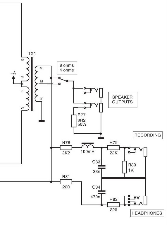

Una cosa tipo le uscite per cuffia e per registrare tipo quelle del Twitone Koch, potrebbero essere di interesse ?
Messaggi: 2063
Messaggio da Dom » 09/07/2025, 6:44
Guarda, secondo me no. E ti spiego il perché:
Avere un'uscita del genere comporta necessariamente il far suonare comunque l'ampli ad un certo volume. Basso, medio o alto che sia il volume, in cuffia non avresti un buon risultato.
1 perché sentiresti sempre molto di più l'ampli. Ci vorrebbe anche un buon preamplificatorenper cuffia.
2 perché non avresti dei simulatori di casse. Quindi il suono sarebbe comunque non apprezzabile.
Se si volesse sfruttare quel tipo di uscita per registrare, torniamo sempre lì: sei costretto a far suonare comunque l'ampli a certi volumi. Anche se sul pc metti dei simulatori di casse che sfruttano gli IR, non é performante sentire l'ampli a certi volumi.
Perché hai bisogno che il finale spinga almeno un pó, dato che l'uscita é parallela all'uscita per le casse.
L'uscita bilanciata del preamp, invece, ti permetterebbe di registrare su pc tenendo l'ampli molto basso di volume.
Ma hai bisogno di simulatore di finale + simulatore di cassa per sentire qualcosa di "decente".
Per poter godere appieno di una possibilità del genere é meglio avvalersi di appositi strumenti che fanno anche da "reactive load" messi tra l'uscita delle casse e il pc. Quindi l'ampli lo puoi mettere anche con il volume al massimo e senza cassa.
Questi strumenti sono anche dotati di eccellenti simulatori di casse e microfoni perché sfruttano la simulazione di ripresa sonora fatta con casse e microfoni reali tramite gli impulsi IR.
Prendi per esempio il Frayette :
https://www.thomann.it/fryette_power_load_ir.htm
O il Suhr:
https://www.thomann.it/suhr_reactive_load_ir.htm
