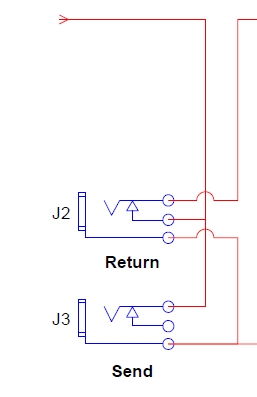

Ho ridisegnato lo schema sosituendo lo switch 4PDT del Pre/Post Boost con un sistema di due relè con lo stesso wiring, e uno switch che mette a massa i due relè insieme, allo stesso modo di come fa con gli altri, se va bene.
Ho aggiunto il Loop Effetti, sono due jack switched, spero siano chiari.
Senza cavi in questi jack i due sleeve vanno a massa e i tip sono collegati fra loro e proseguono verso il finale. Connettendo i cavi i contatti dei jack si aprono togliendo il contatto tra di loro, gli sleeve sempre a massa sempre a massa, i tip accolgono il segnale che passa attraverso i cavi. Ho solo dimenticato di indicare che il sinistro è il Send e il destro è il Return.
Collegando un pedale che faccia da preamp al Return metto completamente "fuorigioco" tutto il circuito usando solo il finale.
È tutto corretto?

Mi date un'occhiata al mio schema per dirmi se il loop effetti (se si capisce) è corretto?

Ciao, sul loop effetti basta anche un solo jack switched...preferiamo evitare scambi inutili se possibile!

Messaggio da SweeneyTodd » 02/11/2016, 15:50
Grazie!
Penso di aver capito. Basta avere solo il return switched. Ma probabilmente sarebbe meglio avere i due jack uguali, non è bello da vedere due jack uno diverso dall'altro. Allora li prendo entrambi switched e del Send sfrutto solo il tip "fisso". E non collego insieme gli sleeve dei jack.

SweeneyTodd ha scritto:Ma probabilmente sarebbe meglio avere i due jack uguali, non è bello da vedere due jack uno diverso dall'altro. Allora li prendo entrambi switched e del Send sfrutto solo il tip "fisso"
Nulla lo vieta. il collegamento resta pulito!
