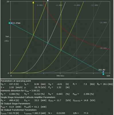

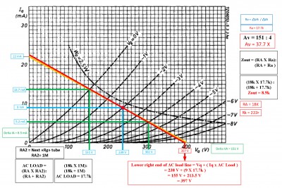

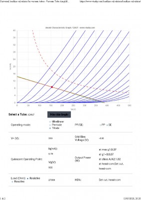

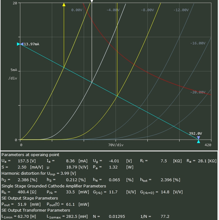

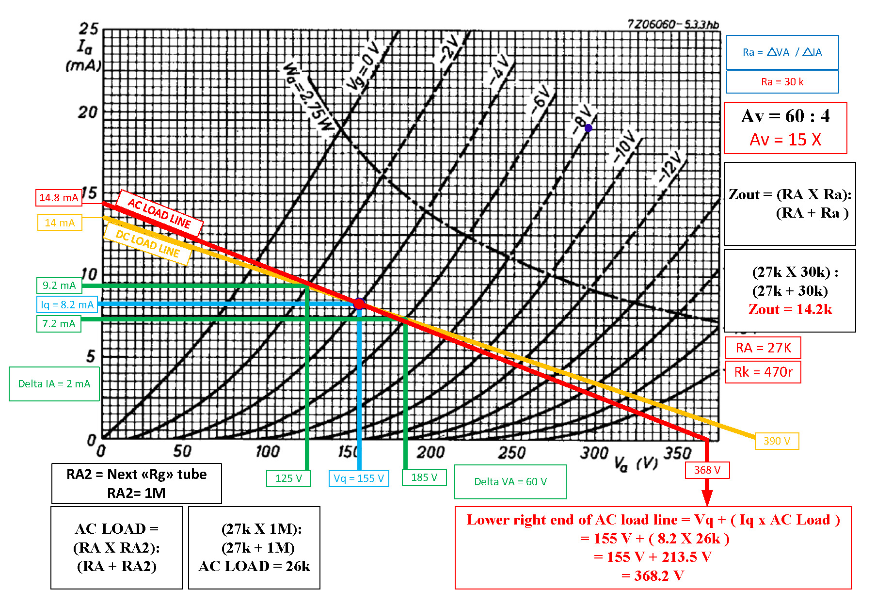

...Intanto posto dei risultati confrontati con dei calcolatori online. Ho utilizzato un altro metodo per "ipotizzare" la retta di carico AC.
A parte il valore da me calcolato per "Ra" ( che a me risulta di 30k, ma che nel secondo calcolatore risulta molto diverso ) sembra che i valori siano abbastanza corretti. Anche la retta di carico in AC pare molto veritiera.
Quella che io "definisco" Ra, questo calcolatore la intende come "Ri"

Messaggio da Dom » 15/05/2020, 19:06
Buono a sapersi. grazie.
I calcoli ti sembrano corretti? Non capisco perchè il valore della resistenza interna del triodo ( Ra o come nel grafico del calcolatore Ri ) ha un valore tanto lontano dalle mie stime.
So che sono cmq approssimazioni ( anche nei miei calcoli ), ma lo chiedo per sapere se sto sbagliando qualcosa.

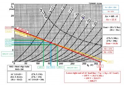

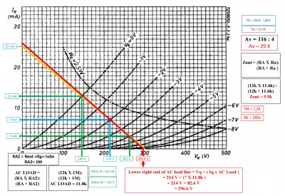

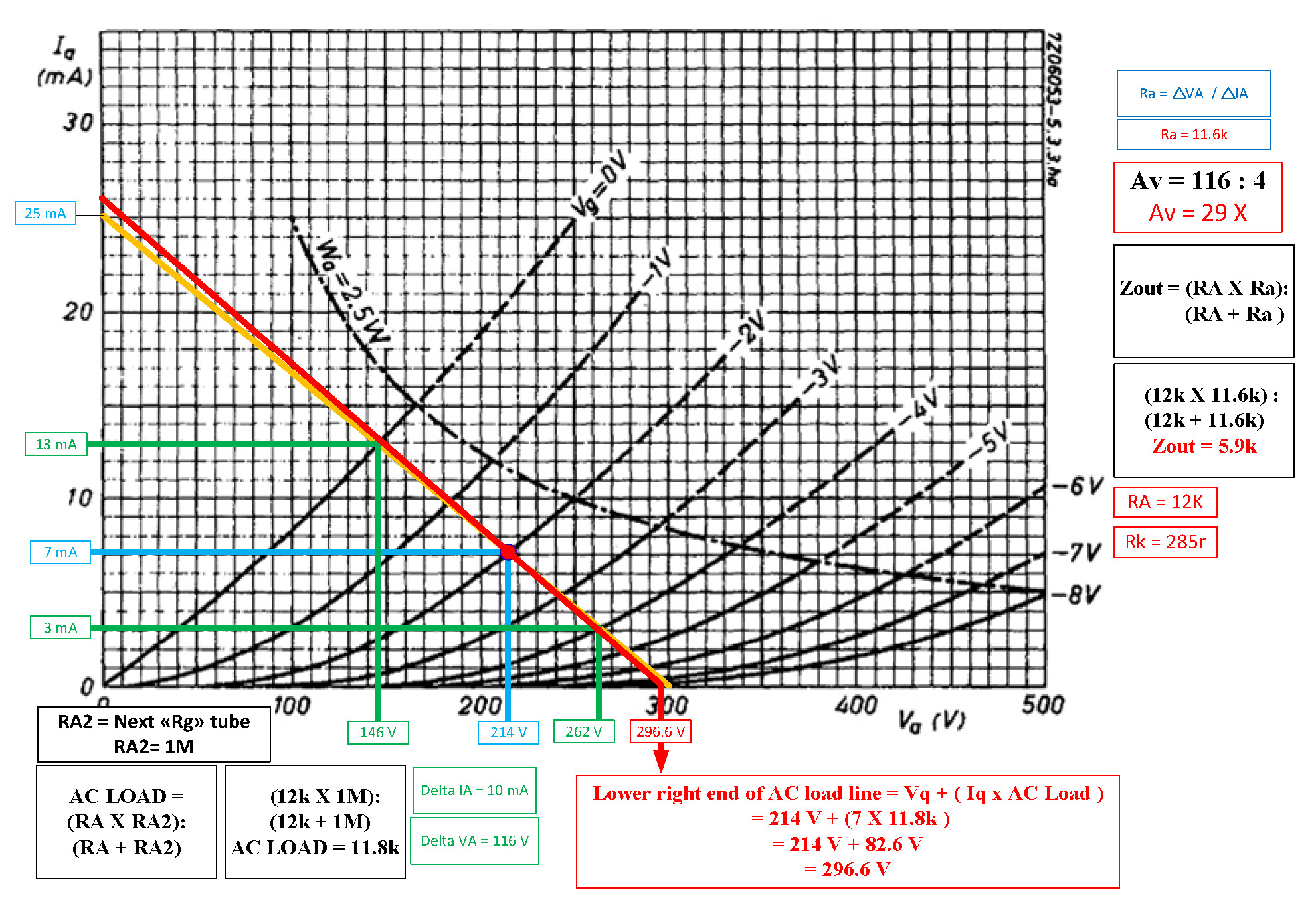

Ho provato diverse polarizzazioni.
Stare più basso di anodica mi da un guadagno inferiore ( il che mi va bene dato che non ho bisogno di altissimi guadagni ), ma una risposta non proprio simmetrica del segnale in uscita:
Se sto più alto di anodica la risposta migliora un pò. Più il segnale in uscita è simmetrico meno distorsione armonica dovrei avere:
Tra Vg = 0 e Vg = -1, abbiamo un "u" non costante come nelle altre tensioni di griglia. Se il segnale in entrata fosse di 2 Vpp si avrebbe una risposta in uscita davvero ottima.
I risultati di simulazione mi dicono che potrei avere 28 db di gain ( troppo, ma lo si può limitare ).

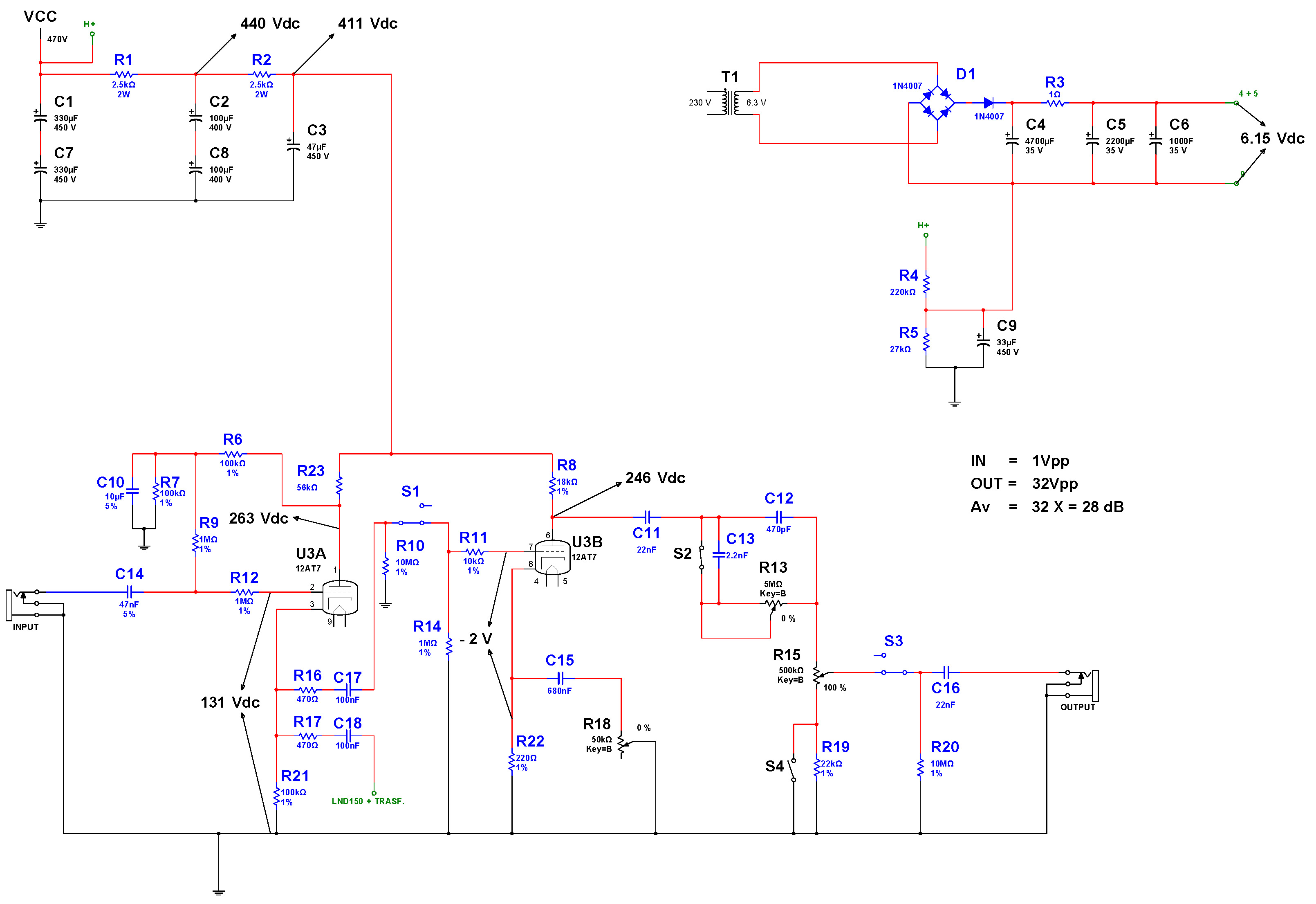

Lo schema con questa configurazione:

Messaggio da robi » 16/05/2020, 15:14
Ciao, prova a pilotare lo stadio direttamente dall'inseguitore di catodo, così puoi spingere la griglia anche a valori positivi.

Messaggio da Dom » 16/05/2020, 16:40
Ciao Robi, immagino che tu intenda un accoppiamento diretto da catodo a griglia senza cap.
Non ti nascondo che facendo così avrei qualche problema teorico nel dimensionare lo stadio. Nel senso che non so molto bene come è meglio progettarlo se entra anche la continua.
