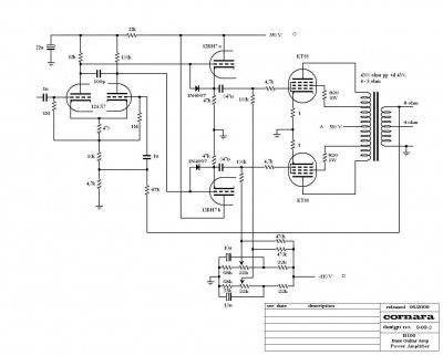

Re: Progetto 2 canali 100W
A quali cap ti riferivi? In giro che valori hai trovato per le kt88?
- Messaggi: 2658
- Località: Mirano (VE)
Ai cap 30 e 31!!
comunque per ora ho trovato solo dei tizi che dicevano che erano perfettamente intercambiabili alle 6L6...ma non credo proprio la questione vada in quel modo dato che due KT88 spingono come quattro 6L6...!!
sto continuando a cercare ma non si trova molto a riguardo! in effetti non molti ampli le usano!!
ho trovato solo questo schema di un ampli autoprodotto da 75 W (da basso..) col finale in KT88...ma è ultralineare!! lo allego

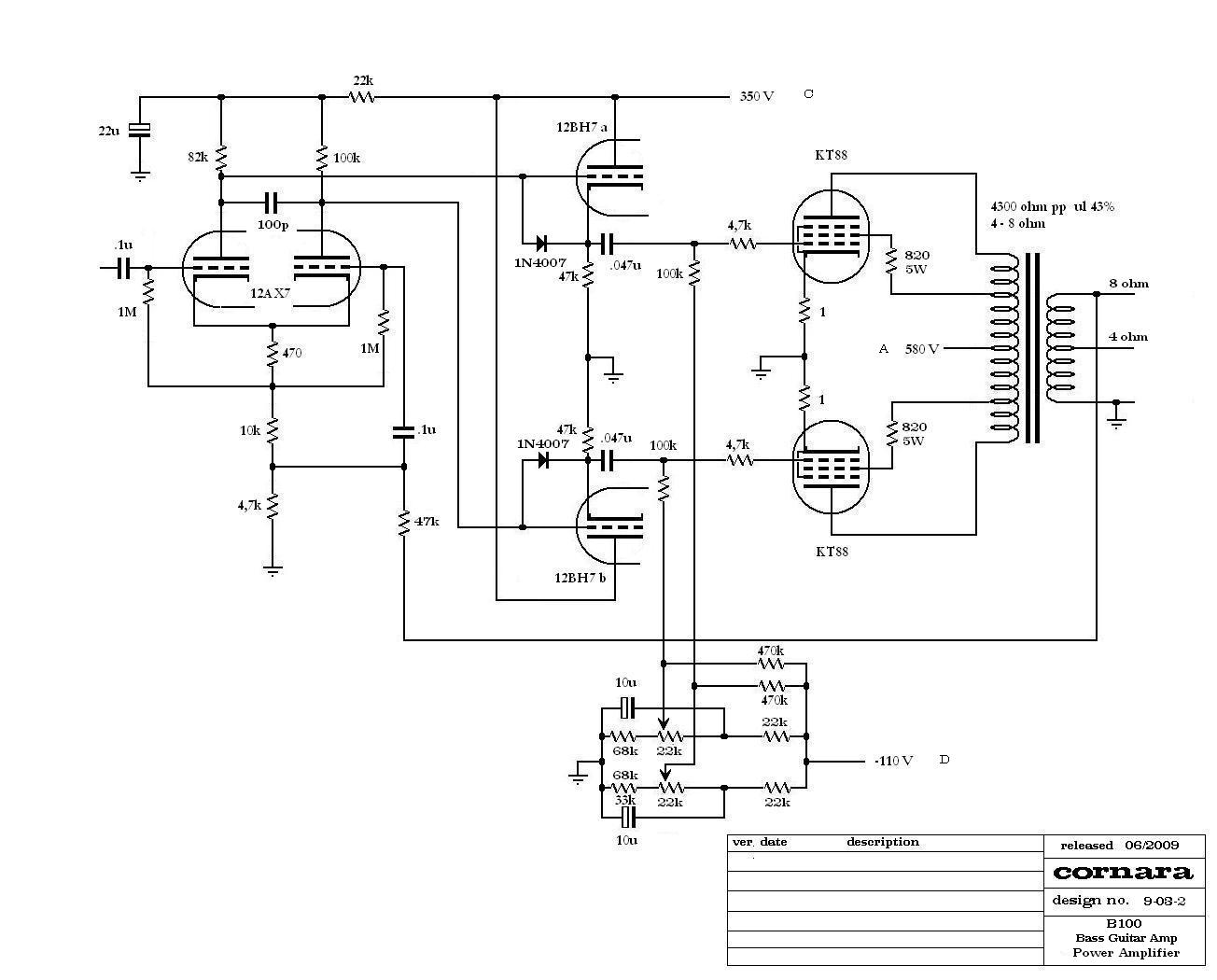

qualcosa ho trovato!!
ovvero, la ENGL savage ha un finale in due 6550....e su parecchi forum di hi-fi dicono che queste sono sostituibili con le kt88, basta solo poi regolarci il bias (naturalmente..)
dunque ho cercato gli schemi engl, abb facili da recuperare...ed il risultato è il seguente...
res grid stopper: 2k2
res screen: 1k
cap: 47n
e il bias l'ho copiato paro paro!!
posto lo schema!
se qualcuno può darci una controllata, mi dica quante migliaia di errori ci stanno
res screen: 1k
cap: 47n
posto lo schema!
Perchè un doppio presence? (non ho detto che sia sbagliato, ho solo chiesto il motivo)
- Messaggi: 2658
tranquillo!! non aggredisco nessuno xD parti pure dal presupposto che io sono qui per imparare e che quindi ogni scelta che faccio può anche essere una cavolata :)
comunque, il doppio presence l'ho disegnato su consiglio di tucos...discutendone mi ha consigliato di farne due perchè è probabile che il canale pulito richieda una regolazione di presence differente da quello distorto...mentre per il depth sempre parlando con lui mi ha consigliato di lasciarne uno solo perchè è una regolazione più legata alla cassa che si usa che al canale...
premetto che io ho sempre usato solo il canale distorto quindi non ho esperienza sul cambio canale...per cui le motivazioni consigliatemi mi sono parse ragionate e le ho seguite!!
se la pensi in altro modo non farti problemi a dirlo!! poter paragonare opinioni differenti delle volte può fare chiarezza!!
ad ogni modo per il resto ci sono errori? e per il trafo d'uscita.....
da quanto ne so io per 4 Kt88 serve un primario da 2k....quindi...con 2 Kt88...un primario da 4k?!
