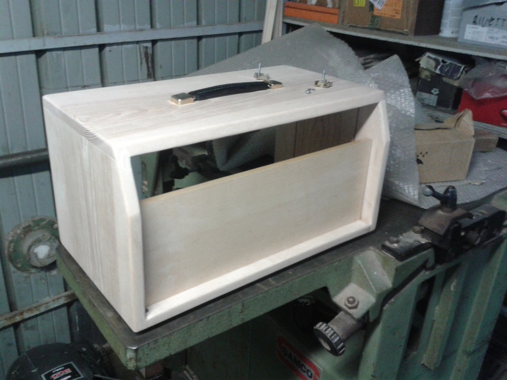

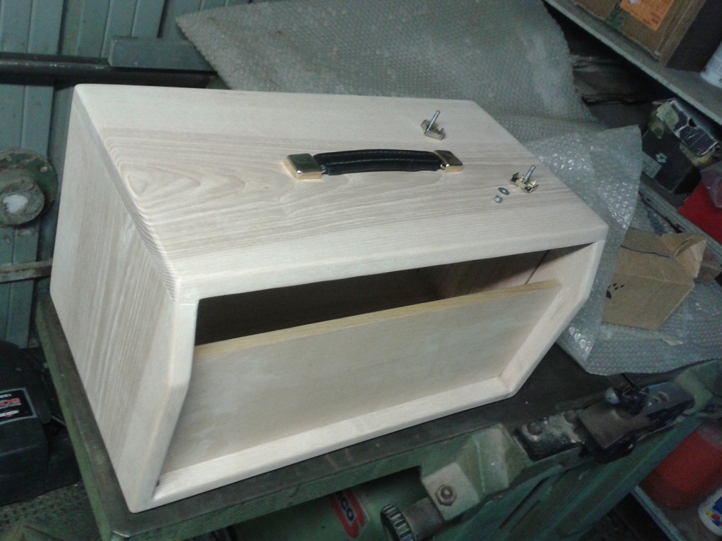

Anche se molto a rilento, i lavori procedono...
Questo è il cabinet in frassino massello ancora da verniciare e rifinire...
La verniciatura sarà trasparente e permetterà di mettere in risalto la bella venatura del legno... :love_1:
Intanto ho già iniziato a fare i fori per i piedini, per la maniglia e per il pannello frontale....
PS
Devo dire che i lavori con il legno mi riescono molto meglio della parte elettronica...non so se posso vantarmi di questo però :lol1:

Messaggio da MapleMarco » 19/04/2015, 21:44
dai che sta venendo bella!!!!!!!!!
:love_1: :love_1: :love_1:
Messaggi: 9858
Re: Testata 30-40W MKIIc+ Style
Messaggio da Kagliostro » 19/04/2015, 23:54
Mi aggrego, veramente belloccia e neanche un nodo in vista
complimenti :numb1:
Messaggi: 2080
Messaggio da Vicus » 20/04/2015, 8:15
Quanto pesa?
pasqua86
Messaggi: 681
Località: Provincia di Padova
Messaggio da pasqua86 » 20/04/2015, 14:23
Allora parlo del solo cabinet naturalmente...
Ho usato delle tavole di frassino piallate spessore 15mm...anche se avrei preferito stare sui 18..
Purtroppo la superficie era irregolare e variava appunto da 20mm a 15..
Per un peso complessivo di 4,8kg
Tenendo presente che dovrò inserire qualche supporto per la grill cloth e sostegni vari, penso di stare sui 5-5.5 kg
Messaggio da MapleMarco » 20/04/2015, 16:00
eeeee rispetto al rovere delle mie è una piuma! :lol1:

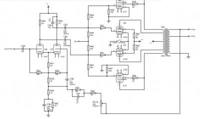

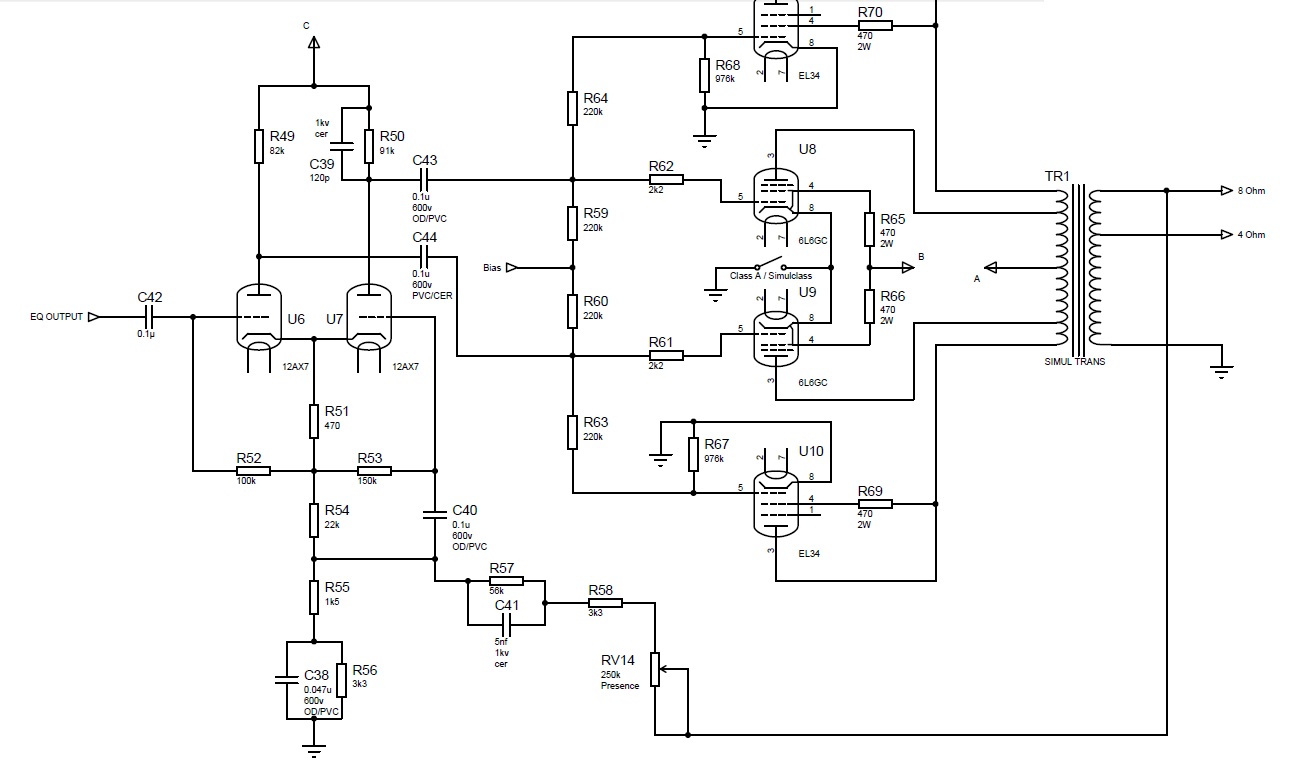

Finchè il cabinet aspetta la verniciatura i lavori sulla testa proseguono per risolvere gli ultimi problemi...
Ieri, grazie all'infinita pazienza di MapleMarco che ringrazio nuovamente, siamo riusciti a sistemare anche il riverbero che ora funziona alla perfezione.
Abbiamo notato però un altro problema in fase di test: ossia la testa suona sempre troppo "aperta" con qualsiasi regolazione; e specialmente sul distorto diventa piuttosto zanzarosa..
il problema abbiamo capito sta nel controllo presence o meglio nell' escursione disponibile che si presenta molto ridotta su tutta la corsa del potenziometro e sembra sempre sparato al massimo...
I componenti li abbiamo controllati più volte e sono corretti sia nel posizionamento che nel valore mentre lo schema che ho seguito è il seguente, per caso avete qualche idea? :salu:
Messaggi: 9858
Messaggio da Kagliostro » 26/04/2015, 22:29
Hai provato ad aumentare di valore R58 o RV14 ?
pasqua86
Messaggi: 681
Messaggio da pasqua86 » 26/04/2015, 22:40
Potrei provare con 10-15k per R58 e con 500K per il pot ?
Messaggi: 2080
Messaggio da Vicus » 26/04/2015, 23:05
Ma messo così si chiama presence? Perché variando la retroazione è vero che varia la risposta ma l'effetto di tagliare gli alti non è molto evidente come variando il rapporto tra R55 R56.
Messaggio da MapleMarco » 26/04/2015, 23:52
data la PI configurata in quel modo, il presence messo così nonostante non sia un presence (scusate il gioco di parole), apre sia il gain che gli alti...
insomma, funzia meglio di un presence alla marshall per capirsi...
nel caso della testatina di Pasqua invece...qualcosa non va...è come se fosse sempre a palla in pratica!!!
io continuo a credere dipenda molto anche da quel cacchio di TU :hummm_1:
