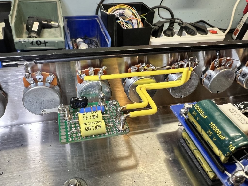

Il tonestack del distorto ho deciso di farlo in questo modo:
E' molto più semplice e dovrebbe essere anche più sicuro riguardo al rischio di oscillazioni.

Tutte le calze dei cavi schermati ( anche quelli che devo ancora cablare ) e gli schermi delle valvole, sono TUTTE / TUTTI CONNESSE/I al telaio.
Il cablaggio delle varie alimentazioni, del preamp, della finale e delle valvole di pre è fatto:
Devo ancora cablare il feedback, tutti gli altri cavi schermati e le alimentazioni dei relays.
