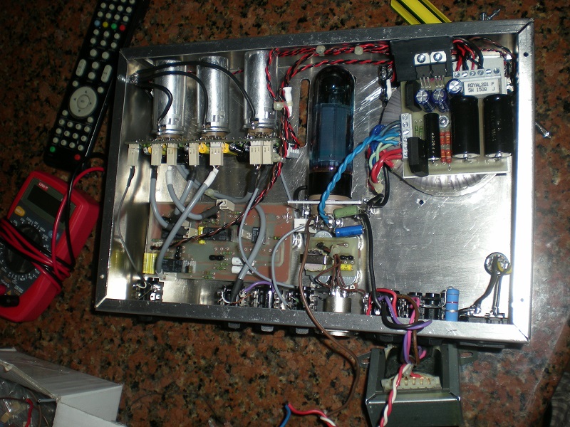

dunque, finalmente ho il tempo di proseguire con questo lavoretto!!
a rilento, ma prosegue :D
Partiamo da quello che funziona!
il preamp! nonostante la vicinanza delle parti e la criticità di un circuito mostruosamente High gain.....
il preamp (che è diventato un 3 canali nel frattempo) è perfettamente stabile, non ronza, muto come una tomba e suona pure decentemente (qualche taglio di frequenza va rivisto...ma nulla di che)
E ora, quello che NON funziona
ovvero il finalino!
cioè, funzionare funziona...ma c'è un bell HUM di fondo a volume costante che proprio mi fa saltare i nervi!
Premesse:
il finale è un classicissimo single ended, con una EL34, screen resistor a 1K collegata direttamente sull'anodo, e il filtro dell'anodica è un 47uF...
al catodo 470R//100u...
Ecco le prove che ho già tentato:
All'inizio pensavo fosse la posizione del TU (troppo vicina al TA?) o il TU stesso...ma in verità non è così..
ho provato a spostare il TU in giro per il mondo , anche fuori dallo chassis (vedi foto), ma il problema persiste...
ho messo la griglia 5 della finale a massa, scollegando il preamp, così tutti i potenziometri e cose varie magari troppo vicini allo zoccolo della finale non influiscono..
Ho provato ad aumentare di 100uF il filtraggio dell'anodica.
ho provato a non elevare i filamenti.
ho provato ad alimentare anche i filamenti della finale in continua
Ho provato anche con delle altre valvole, ma il rumore resta lo stesso..
non è un problema di masse perchè le ho ripassate tutte usando cavi anche troppo sovradimensionati..

Re: E andiamo di Single Ended!
dovresti provare a filtrare con un altro stadio tutta l'alimentazione . tipo metti una 150 ohm + condensatore prima di tutte le prese di alimentazione .
Mi hai battuto sul tempo neroagani
Ho giusto ora fatto il tentativo di mettere una 150ohm......Ed era proprio un discorso di anodica poco filtrata!!!
una 150ohm non basta a togliere tutto....ma ci avviciniamo ad una soluzione..

io comincerei a pensare ad una induttanza ....comunque hai messo 1 condensatore poi la 150 ohm prima dei vari rami ?
Esattamente!
ma andrebbe meglio una 220, o addirittura due gruppi RC prima di arrivare al TU...
l'induttanza temo occupi troppo spazio!
come si vede dalla foto.....è già un miracolo che sia silenzioso così
Ci siamo!
390 Ohm e il finale è muto come una tomba!
la resistenza ho dovuto metterla da 10W al posto di 5...accrocchiando un pò la PCB...ma c'è stata!

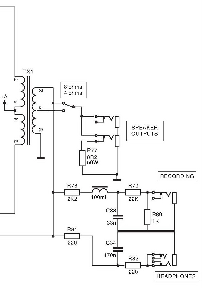

partiamo dall'uscita cuffie:
la massa delle uscite cassa è cablata a cascata sui pin switchabili dei jack 4, 8 e 16...e da qui ad un jack dedicato alle cuffie con due resistenze 8 ohm 5 watt in parallelo...
come i più esperti avranno immaginato, il positivo del jack cuffie è collegato al tap da 4 ohm del TU, e se non si inserisce nessun jack sulle uscite speakers, in automatico le due resistenzone si trovano collegate a massa...e quindi in pratica si attiva un carico fittizio in parallelo al quale ci stanno le cuffie
funziona alla perfezione se non ci fossero degli alti fastidiosi che gli speakers eliminano da se...ma le cuffie diciamo necessitano di un aiutino per tagliarli via..
sto ragionando sul mettere un condensatore verso massa...ma fino ad ora (sono salito fino a 10n) non è servito a molto...
qualcuno ha mai adottato soluzioni simili?

- Messaggi: 10067
Koch li fa così
- Messaggi: 2658
- Località: Mirano (VE)
470n...embè....ho proprio sbagliato ordine di grandezza
Grazie K, come al solito...risolutivo!

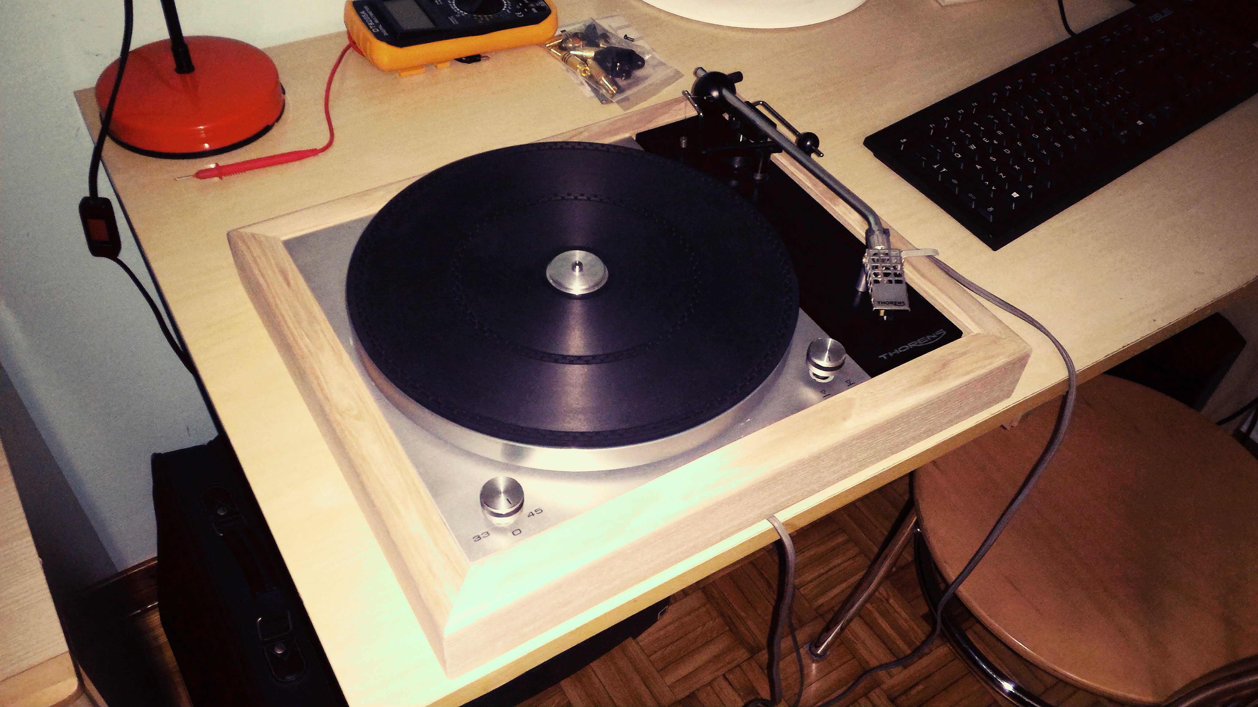

Per il momento ho messo da parte ampli e pedali, e mi sto dedicando al restauro di un giradischi donatomi da un mio zio qualche tempo fa, dopo anni di lecchinaggio per averlo...
è un Thorens TD-150 di fine anni 60...
Piu che un restauro però mi sa che sarà un impresa
