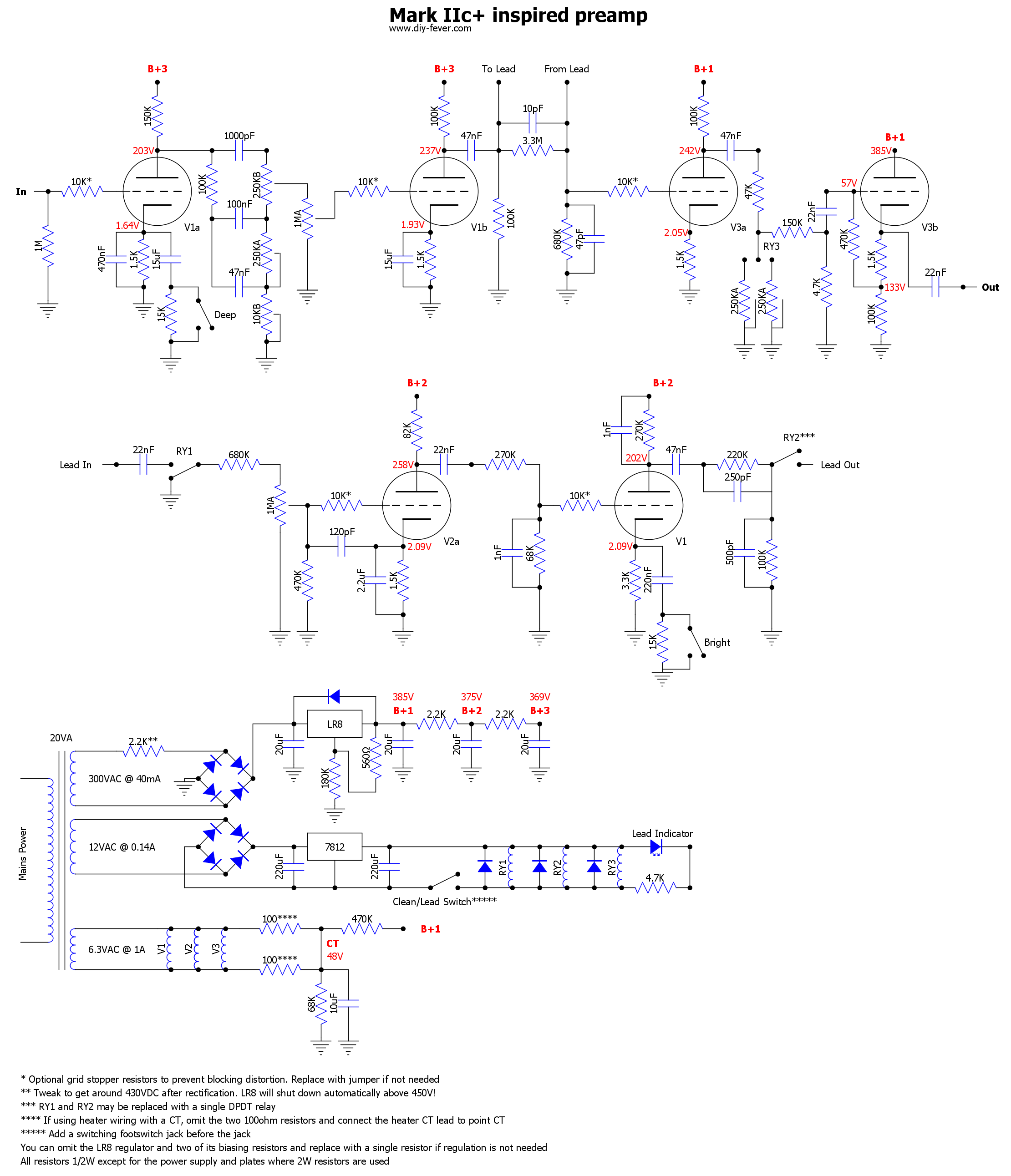

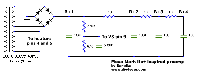

Penso che serva lo schema
Su di una pagina di Bancika (che non riesco a linkare perchè sono con il tablet) c'è questo

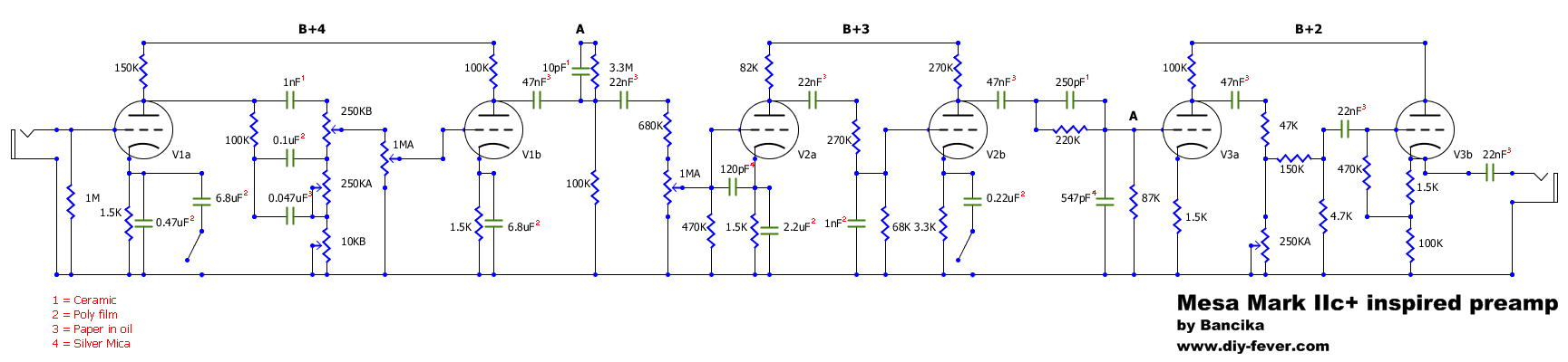

Il layout di cui hai postato il link si riferisce a questo schema ?
EDIT: Penso di aver trovato lo schema giusto
p.s.:cliccare sulle immagini per vederle in piena risoluzione

Si, lo schema sembra decisamente quello sotto!di sicuro metterei una doppia eq magari sempre presa dall anodo di V1a con un relè,e non capisco quel pot da 250ka tra v3a e v3b sono per caso i due master?

Sembrebbero due pot collegati a reostato, stante come son messi, passando da uno all'altro si dovrebbe avere un cambio istantaneo di livello del segnale
