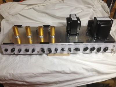

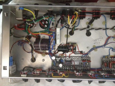

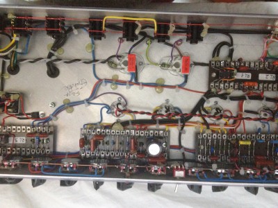

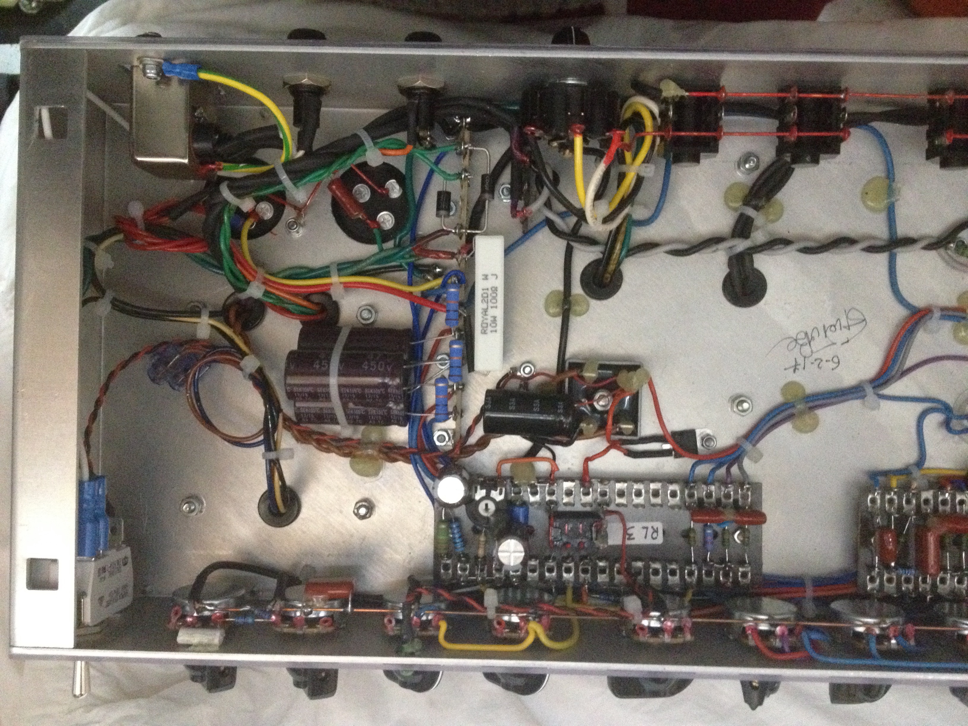

Messaggio da giorgio62 » 09/02/2017, 22:23
Ciao ragazzi come promesso vi mando un po di foto del cornford appena finito e provato va molto bene,rumore di fondo quasi nullo sul pulito,valvole 6l6gc JJ,V1 Tungsol bilanciate V2,V3,V4 JJ12ax7s,grid stopper V1 abassata a 10K,e messo tungsol bilanciata hiss col pot medi alti a 3/4 scomparso grazie a tutti poi ve ne mando altre ciao :Gra_1:

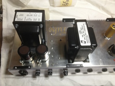

Re: Testata Cornford MH50II
Messaggio da giorgio62 » 26/02/2017, 14:04
Buongiorno il rumore e causato dal trafo di uscita che essendo come in foto
sfasati di 90 gradi,infatti ho provato ad allontanare il su detto trafo e il rumore scompare,comunque e di lieve entità ma sia che in standby che acceso lo sento,ilproblema e che ormai non ho più spazio per spostarlo,il rumore e come quando tocco il jach in ingresso con le dita.
