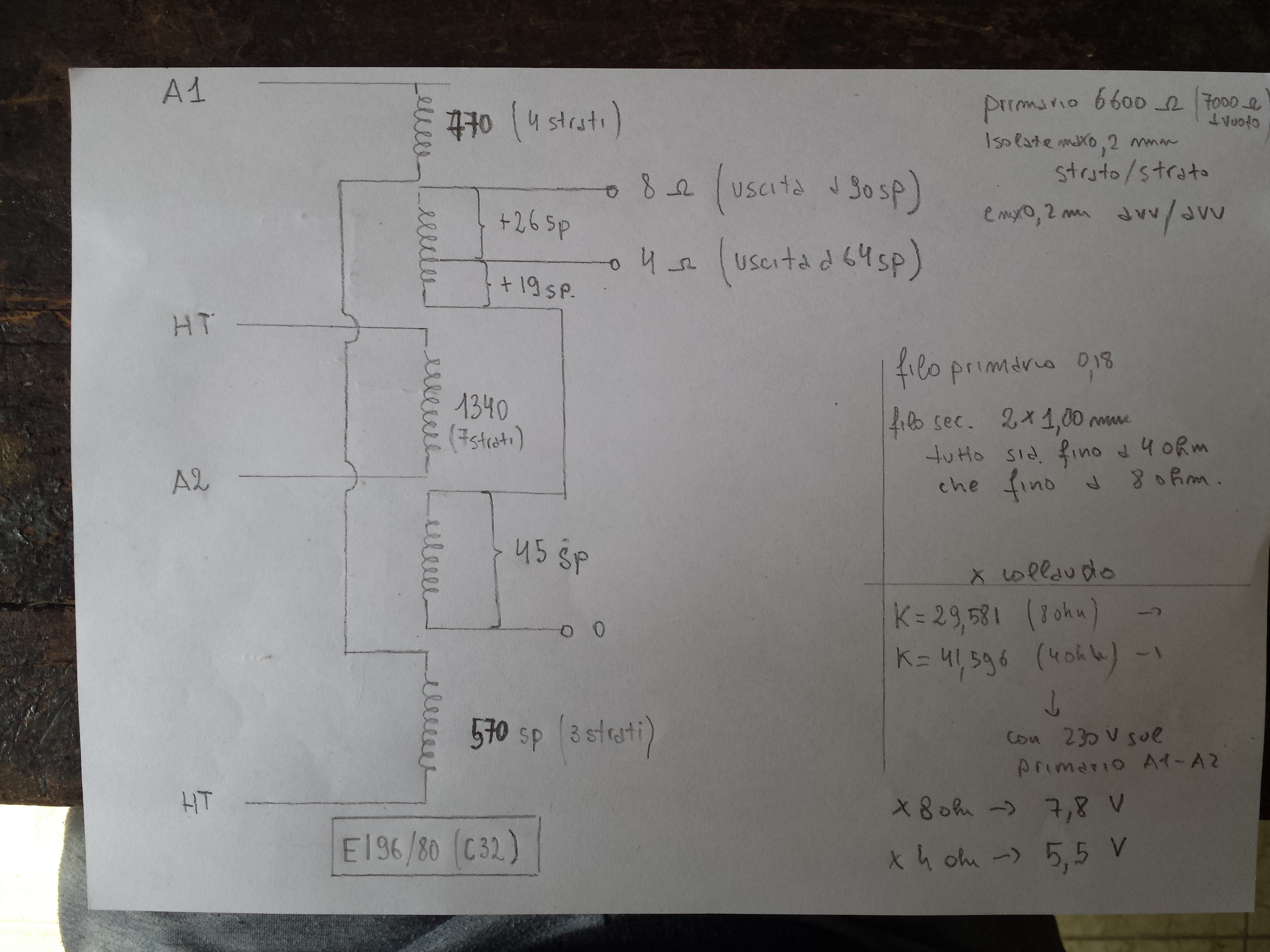

piadina ha scritto:Ciao, scrivi i materiali che al momento hai a disposizione (lamelle, isolanti filo ecc), provedo a farti un progetto. Le uscite 4-8-16 ? O solo 4-8? Push pull 6l6.
Grazie mille! Ormai ero rassegnato a procurarmi i lamierini da 40......
Possiedo in quantità lamierini da 32mm e filo da 0,18 mm, ho un rocchetto ad una gola da 32 x 41... ma per quello non c'è problema lo posso costruire.
Per i fili del secondario non ho problemi ne ho di molti diametri...... ;)
Mi è sufficiente 4 e 8 ohm come uscite, :Gra_1:

Trafo 6l6

Ho leggermente aumentato la z primaria x far andare bene il filo che hai. Siamo sui 6600, va benissimo.È un 5 sezioni classico, si avvolge tutto in un senso solo sia il primario che secondario. Per la isolante può usare della carta carrozziere fina tagliata a strisce della larghezza rocchetto ( va bn quello che hai 33x41), isoli strato strato sui primari (mi raccomando nn tirare troppo il filo altrimenti lo rompi) ma nn serve che isoli strato strato il secondario. X il secondario usi un bifilare con due fili da 1 mm sia per i 4 ohm che gli 8 ohm( o altri due diametri più vicini che hai), io l' ho sovradimensionato un pochino perciò c'è un minimo di elasticità nel poter scegliere un diametro filo. Nel primo blocco secondario nn ci sn uscite tutt'e due uscite sono nel secondo blocco, serve per avere un bilanciamento ohm del primario.
I parametri sn una densità di 0.8 T, densità sui 3 circa x i primari e max 2.5 secondari. La potenza è leggermente sovradimensionato. Se ci sn domande chiedi

Il trafo lavora con un flusso di 0.8 T circa, densità corrente sul filo primario max 3,5 A/mm^2 circa sul secondario max 2.5 A/mm^2 ( due fili da 1 mm, molto sovradimensionato, ma dato che nn so quello che ha mi sn tenuto largo)

È al limite come densità corrente sul primario, di solito x i 50 w usano un filo 0.22. ma se lo stende BN e ci mette l isolante va bn anche il 0.18. perché la isolante ti fa dissipare il calore e lo tiene meno concentrato sul filo.

si inizia dalla parte piu vicina alla colonna cioe dai 570, 570 nn e un numero a caso, ti permette di fare 3 strati esatti, e bada bn se ti accorgi che avvolgendo sei arrivato a 570 e hai ancora un po di spazio completa pure tutta la gola. Poi le spire in piu che hai fatto (che so 5 sp) li togli ai 770 sp superiori che diventeranno 765, e solo un esempio. E importante avvolgere prendendo tutta la larghezza a disposizione. stessa roba nel secondario se vedi che nn riesci a far stare tutte le spire del primo blocco giuste nn disperare e vai ad aggiungerle nel secondo blocco, vale anche il contrario aggiungi per completare la gola e togli poi in seguito.
si la T (tesla ) e l induzione, che bu per abitudine anche al lavoro la scrivo cosi. CMq e la stessa cosa di weber su metro quadro.
E vero che in pratica nn cambia nulla mettere l secondario in mezzo a due bobine grosse, però in single end ti cambia sui transitori perchè avrai piu inerzia per così dire del trafo e automaticamente perdi un po in definizione del suono (armonici, suoni alti ecc). due bobine grosse con in mezzo il secondario va bn per un trafo push pull (ma neanche li piu di tanto) perche le due bobine sono compensate tra di loro e di fatto e fanno meno inerzia.
Poi a occhio se fai si sec con filo da 1 mm sn 37 spire strato, in totale tu hai 86 spire, se dividi sn 2 strati e rotti. Tropo pochi e neanche completi. Consiglio vivamente di diminuire la sezione per aumentare il numero dei strati, mettendo in bifilare o anche in trifilare. per avere minimo 6 o anche 7 strati. e poi per ogni strato ci butti sopra il primario.
Come numero totale deile spire ci siamo, li aumenterei un pochino però aumentando leggermente il spessore pacco portandolo a 45 mm (cosa che ti tornerà buona anche dopo per regolarti bn il traferro)

Ho misurato la gola del rocchetto ed è circa 45mm, quindi per il secondario ho pensato di utilizzare del filo da 0,9 che così riesco a riempire interamente lo spazio con 25 spire x 2...oppure è meglio utilizzare il filo da 1 mm che con 2 strati esatti mi permette di completare le 45 spire? (Anche se con l'isolante......forse non ci riuscirò)

potresti fare cosi (sto ragionando molto di fino), fare il primo blocco con filo 1 mm (se ce lhai disponibile), probabilmente nei due strati che farai nn riuscirai a completare le 45 spire ma arriverai a 42 spire. il che e buono perche per fare la prima uscita (4 ohm) devi fare 19 spire ma tenendo conto che dovrai aggiungere le famose 3 spire mancanti vai a 22 che rappresenta uno strato giusto (dovrai farlo molto bene), poi per completare il tutto hai le altre 26 spire e puoi passare ad un filo un po piu fino tipo il 0.9 per fare un altro strato esatto ! senza fare nodi di uscita entrata, e avere tutto bello liscio, sn particolari ma nn di poco conto.
per avvolgere nn serve nessun supporto, io metto il rocchetto rame ai piedi e faccio girare con la mano sinistra incolonno bn, se metti la carta sotto le spire scivolando un po si allineano da sole.
