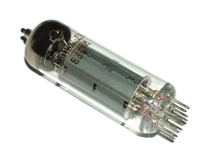

Mi sono arrivate le valvole..... :hummm_1:
Le ho provate con il mio provavalvole un Radio scuola italiana :face_green:
Mi segna la spia corti sul piedino 1 - 3 - 6 e Ok sul 4 e 5 che c'è il filamento..... :hummm_1:
Lo schema della valvola effettivamente segna uno "specie" di schermo tra il piedino 1 e 6 ma il 3 che c'entra?
Ho un po' di timore a inserirle nel circuito..... :stop_hand: non vorrei bruciare il trasformatore d'uscita :surpr:
Re: Eko Prince
Messaggio da Kagliostro » 07/06/2017, 21:42
Per le 6P15P non so esattamente quale sia la richiesta di impedenza per il primario
comunque, controlla che ai piedini cui corrisponde lo schermo negli zoccoli non sia attaccato nulla
Ah, ho visto adesso che G2 è collegata sia al pin 1 che 6 .... che andrebbe collegato al pin 3 .......
ma in questo momento non ricordo le varianti delle EL84 (quelle vere, marchiate come tali) che effettivamente ci sono
Le 14 sono identiche alle el84 e qui vedi sia le 14 che le 15
Ho notato che mentre le EL84 e le 6P14P hanno una sensibilità di 11.5mA/V le 6P15P hanno adirittura 14.7-15mA/V
quindi sono più sensibili
sobas66
Messaggi: 375
Re: Eko Prince
Messaggio da sobas66 » 07/06/2017, 21:58
Infatti il piedino 3 e 6 sono collegati insieme e poi ci vorrebbe un ponticello con il piedino 1 per renderle come le EL84 (ed è la modifica che ho fatto nel circuito)
Il piedino (come nello zoccolo ) delle EL 84 non c'è collegato nulla, quindi non dovrebbe creare problemi.... :hummm_1:
Re: Eko Prince
Messaggio da Kagliostro » 07/06/2017, 22:03
Come ho aggiunto al post precedente
la sensibilità delle 15 è più alta rispetto le el84 e le 14
14.7-15mA/V contro 11.5mA/V
Quindi a parità di livello di segnale in ingresso le 15 vanno verso il crunch prima (c'è meno headroom)

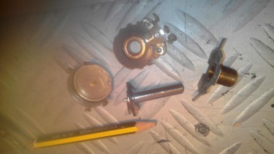

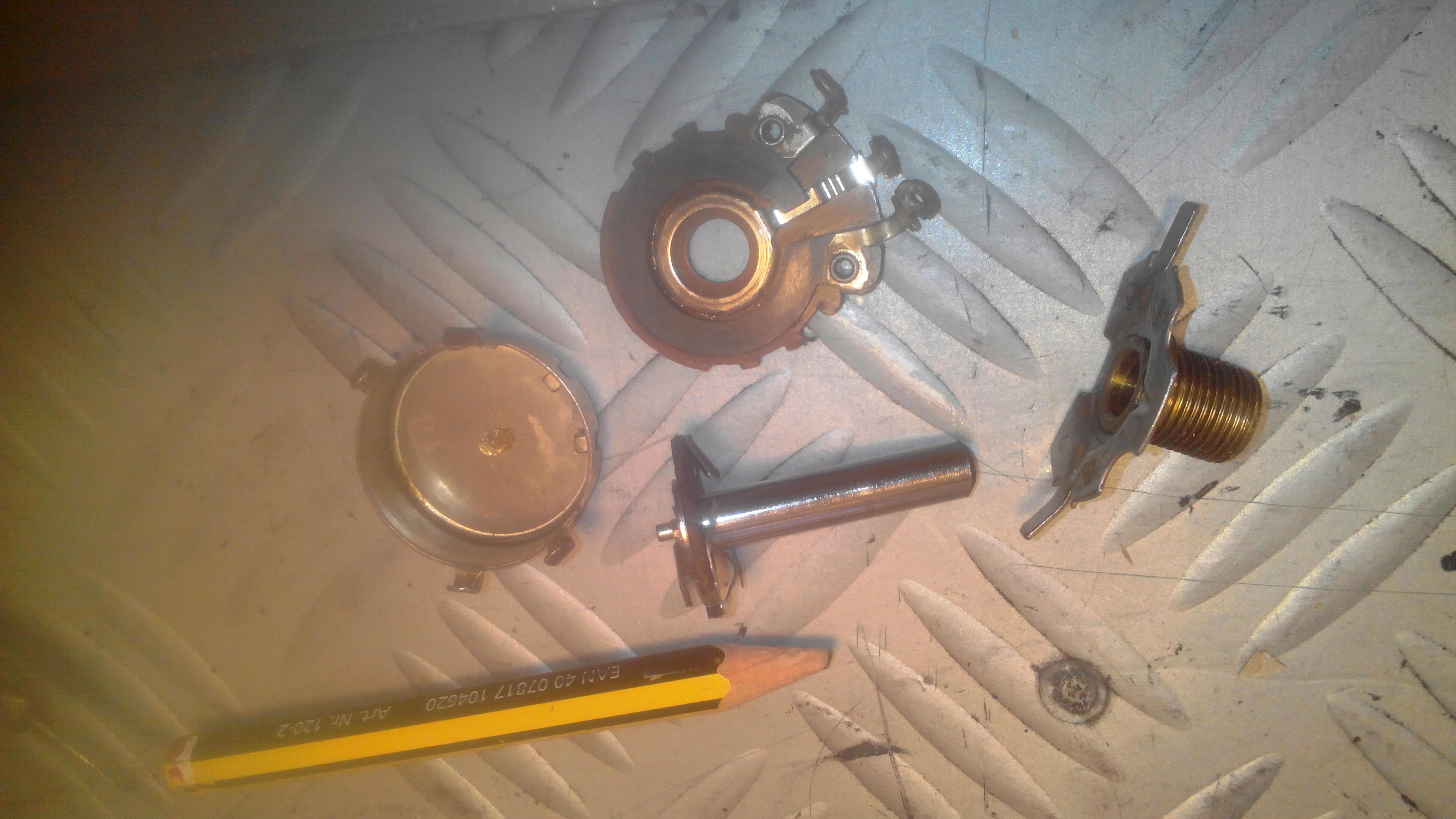

Avevo ancora qualche pot che gracchiava...... :hummm_1:
Non prendetemi per un genovese ma oggi ho voluto sperimentare la soluzione della matita...la conoscete?
Potenziometri Lesa made in italy e sopratutto facili da aprire..in mezz'oretta ho rigenerato 6 potenziometri ;)
Una bella sgrassata, un po' di grafite, due gocce d'olio e sono tornati come nuovi :cool1:
Re: Eko Prince
Messaggio da Kagliostro » 09/06/2017, 17:20
Ad essere sincero non conoscevo il metodo della matita
per me è una novità
ma dopo la cura misurano sempre la resistenza di targa ?
sobas66
Messaggi: 375
Re: Eko Prince
Messaggio da sobas66 » 09/06/2017, 21:19
Praticamente passandoci la matita sopra si riesce a ripristinare i piccoli "buchi" che si sono creati sulla pista.....
La resistenza è praticamente la stessa ;)
Quello che mi chiedevo è che...quanto durerà? :hummm_1:

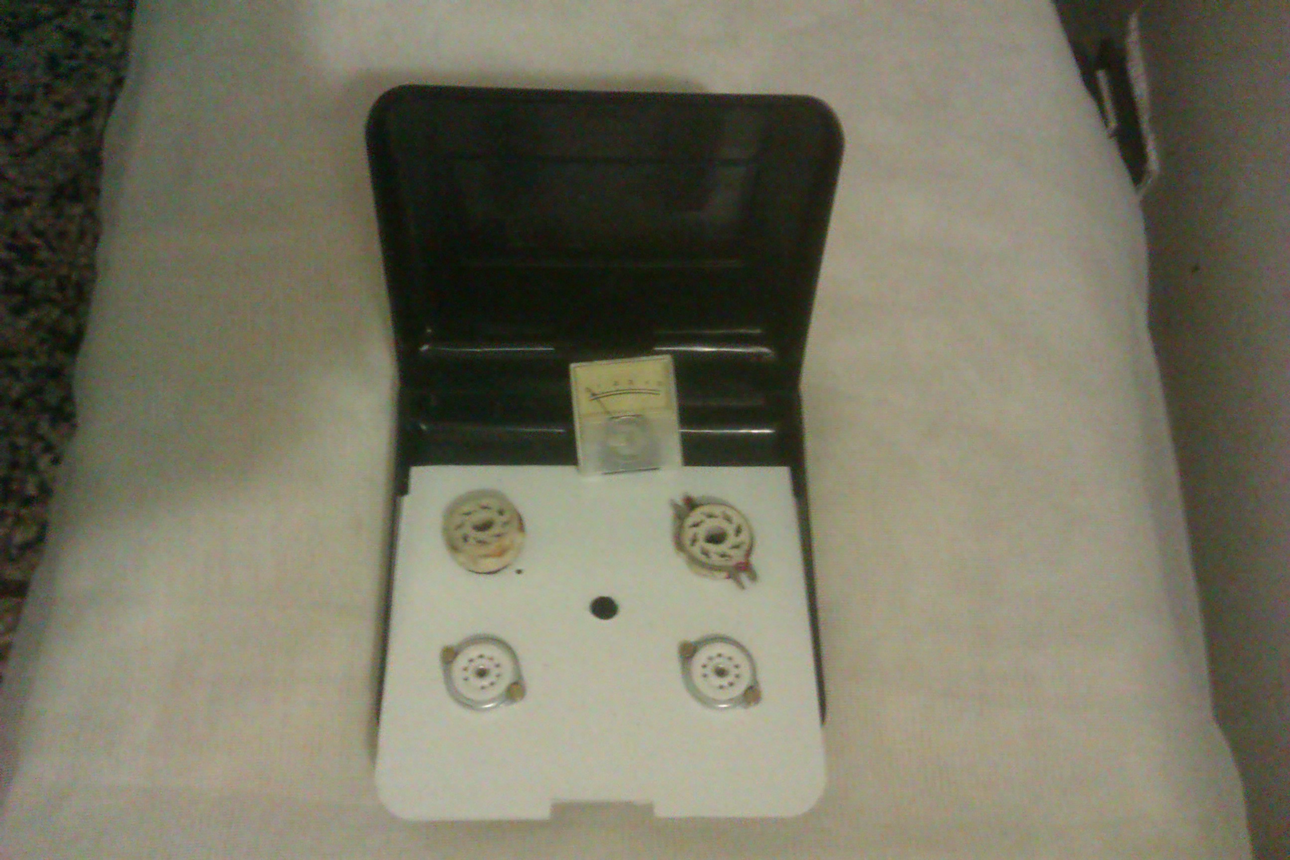

Ideona,costruisco un prova valvole per pentodi doppi triodi octal noval in una scatola di un rasoio da barba senza levette e ponticelli vari intanto le valvole che si usano sono sempre le solite e la zoccolatura è tutta uguale,sbaglio?
ecco
giorgio
Messaggi: 19
Iscritto il: 12/06/2017, 19:59
Re: Eko Prince
Messaggio da giorgio » 14/06/2017, 14:26
alimentazione 6,3 con caricabatterie di un cellulare a 6v che provo a modificare e at dalla 220
