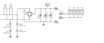

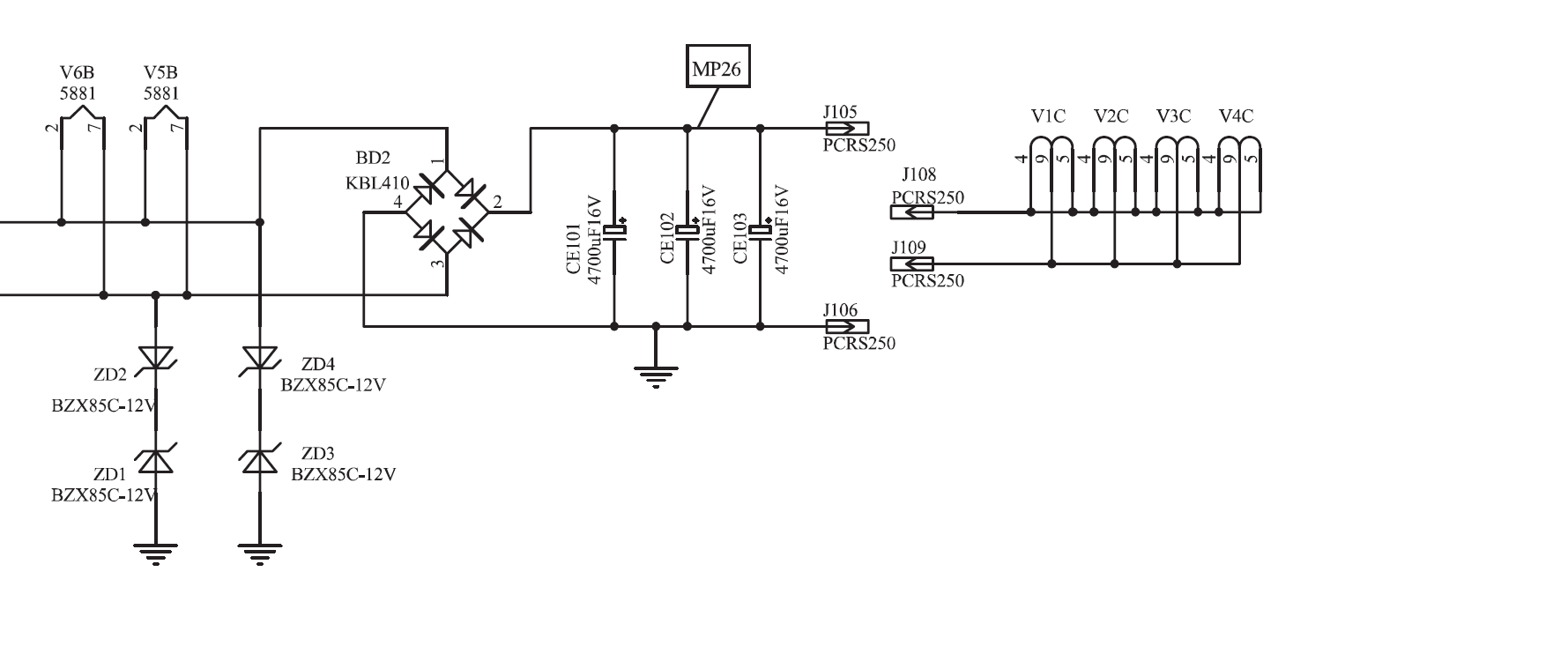

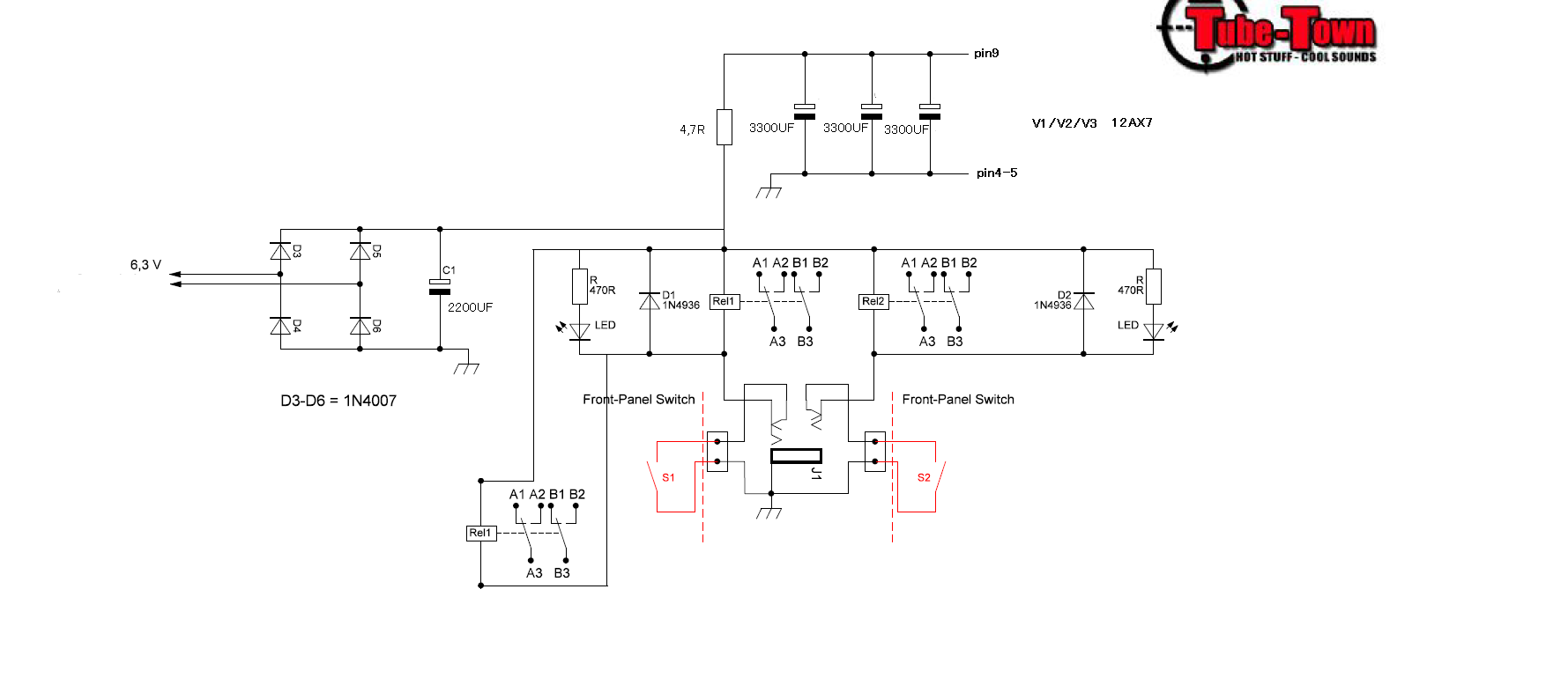

il mio problema è lo spazio dovrei prenderne un paio assiali e appenderli ora vedo.. ora stavo vedendo un poco come mettere il tutto.. vorrei mettere 3 12ax7 in continua sfruttando la scheda del cambio canale di tt lo schema è questo.. metterei 3 12ax7 in dc e in ac inverter e i finali ..solo che ho il dilemma .. del ct, se non mettessi le due resistenze del ct avrei problemi sui finali e inverter? collegherei la massa dopo la rettifica.. che ne pensi k? (un altro dilemma è il terzo relè... lo metto il diodo?
sul palmer è cosi.. ci hanno messo degli zener dopo i finali ma non idea della loro funzione
